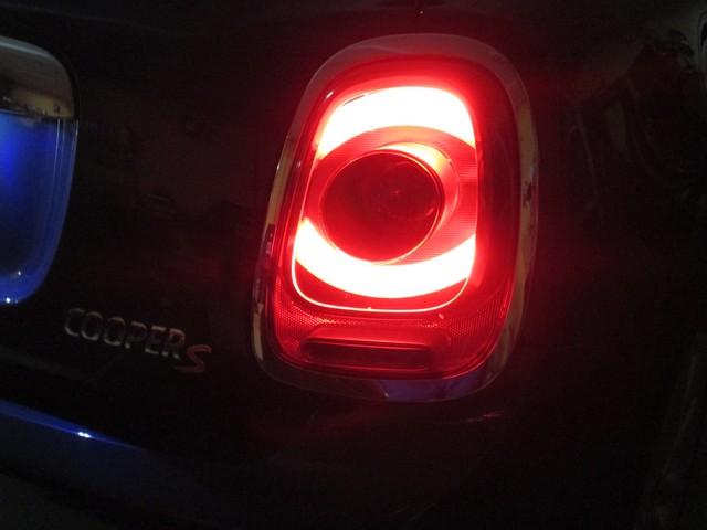

cippy Inviato 19 Ottobre 2018 Segnala Inviato 19 Ottobre 2018 1 ora fa, GiuseppeMBG ha scritto: scusa stefano senza andare OT , in cosa consistono i fari posteriori a led? io pensavo che la differenza alogeno/led era solo sui fai anteriori In realtà prima esistevano i fari alogoni e quelli a "led". Se non ricordo male il led si accende solo la mezzaluna, mente l'alogeno si accende tutto. Questo è il led, dell'agone non trovo foto.

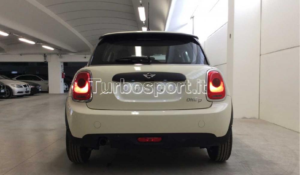

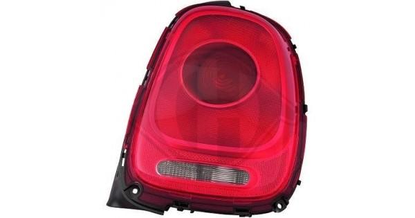

wwleone Inviato 19 Ottobre 2018 Segnala Inviato 19 Ottobre 2018 Questo dovrebbe essere alogeno (da spento): Forse da acceso è così:
