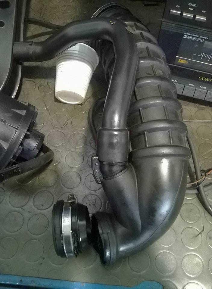

Faru Inviato 20 Ottobre 2016 Segnala Inviato 20 Ottobre 2016 Ciao ragazzi ho bisogno di un aiuto sono disperato..... Ormai da più di 1 anno vado avanti a risolvere problemi sulla mia cooper s r56 e l'ultima sorpresa che mi ha fatto è ritrovarmi la frizione sfondata dopo neanche un mese che l'ho cambiata (errore di un meccanico di m***a)..... ma comunque questo è un altro discorso... ora il mio meccanico di fiducia smontando tutto per risostituire frizione e volano, si è accorto di altri piccoli problemi tra cui un tubo della turbina rotto in cui entra molta aria.... io sinceramente non ci avevo fatto caso ma smontandolo si è visto subito... :( per capirci è il tubo grosso che dal filtro va alla turbina...quello grande e con dei rilievi che si vede subito a dx aprendo il cofano.... ho visto che il ricambio originale costa più di 100 euro...così stavo pensando.....non è che esiste qualche filtro aftermarket tipo forge o simili, che vendono sia il filtro che quel tubo? così se proprio devo fare la spesa almeno intanto cambio il filtro il filtro.. aiuto

Ciuller Inviato 24 Ottobre 2016 Segnala Inviato 24 Ottobre 2016 A me, più che rotto, sembra tagliato quel tubo.

Faru Inviato 24 Ottobre 2016 Autore Segnala Inviato 24 Ottobre 2016 no no si è rotto in altro dove il "taglio" è irregolare...poi è stato tagliato dopo.. però non mi avete detto se l'airbox originale di una r56 s si può montare con il tubo jcw o non ci va
