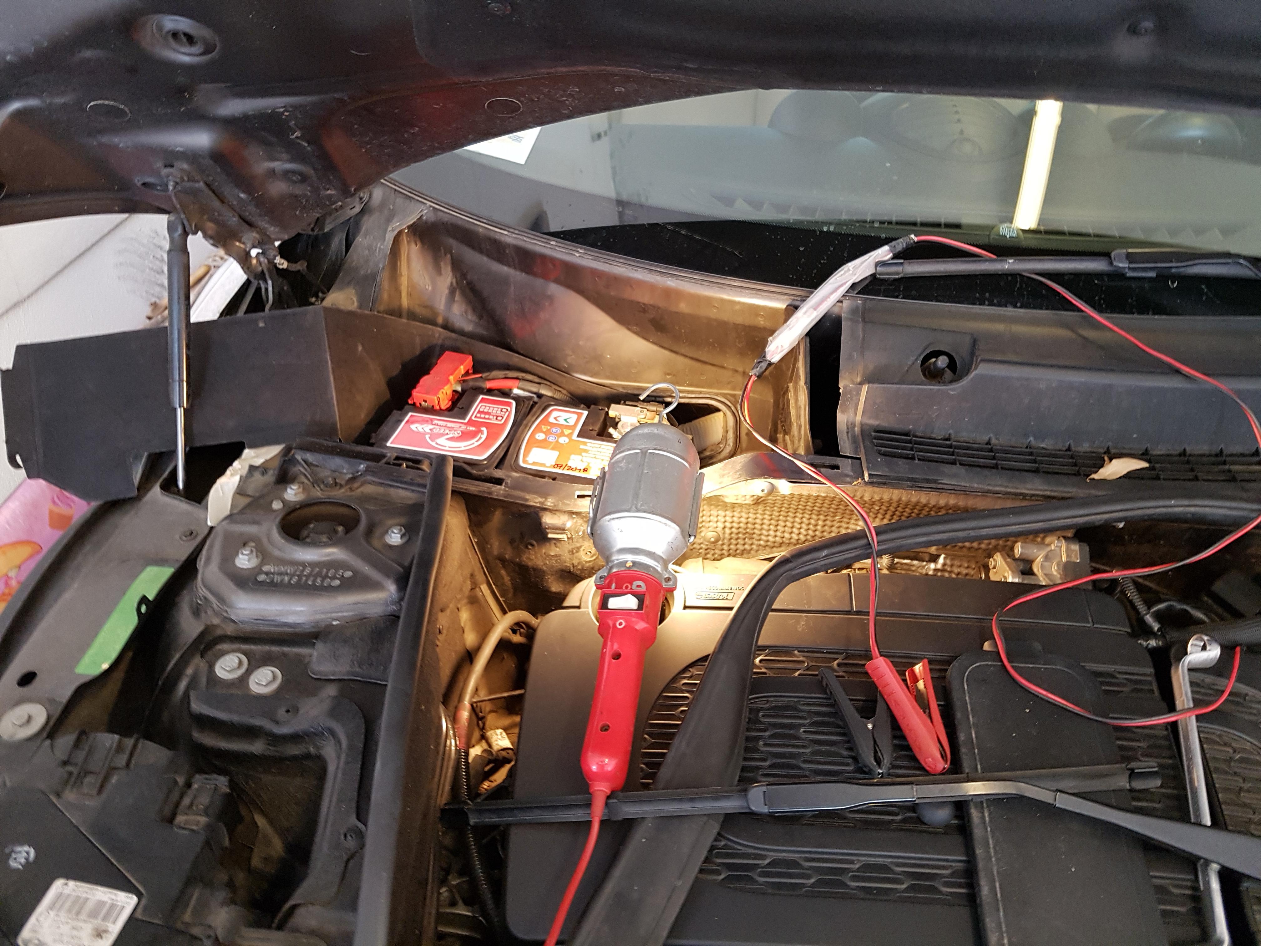

Pirandello Inviato 15 Giugno 2020 Segnala Condividi Inviato 15 Giugno 2020 Ieri anche la batteria della mia mi ha abbandonato, tutto d'un colpo. Dopo soli 4 anni ci sono rimasto veramente male, anche perché non dava nessun segno di squilibrio, fino alla fine andava anche lo S&S. Batteria originale marchiata SEBANG AGM 80Ah. Lo sconcerto più totale è stato sentire il prezzo della sostituzione in bmw dove l'avrei voluta sostituire se a prezzo umano, 510 euro! ma dico io, ne hanno pudore? Vabbè, risolto con 195 montata e codificata dal mio meccanico, marca FIAMM. Link al commento Condividi su altri siti Altre opzioni di condivisione...
cippy Inviato 15 Giugno 2020 Segnala Condividi Inviato 15 Giugno 2020 1 ora fa, Pirandello ha scritto: Ieri anche la batteria della mia mi ha abbandonato, tutto d'un colpo. Dopo soli 4 anni ci sono rimasto veramente male, anche perché non dava nessun segno di squilibrio, fino alla fine andava anche lo S&S. Batteria originale marchiata SEBANG AGM 80Ah. Lo sconcerto più totale è stato sentire il prezzo della sostituzione in bmw dove l'avrei voluta sostituire se a prezzo umano, 510 euro! ma dico io, ne hanno pudore? Vabbè, risolto con 195 montata e codificata dal mio meccanico, marca FIAMM. Successo anche a me sulla smart: nessun segno premonitore, a un semaforo si attiva lo s&s e non si è più riaccesa. Mi è toccato spingere e chiamare il carro attrezzi. Link al commento Condividi su altri siti Altre opzioni di condivisione...
Andy75 Inviato 15 Giugno 2020 Segnala Condividi Inviato 15 Giugno 2020 3 ore fa, Pirandello ha scritto: Ieri anche la batteria della mia mi ha abbandonato, tutto d'un colpo. Dopo soli 4 anni ci sono rimasto veramente male, anche perché non dava nessun segno di squilibrio, fino alla fine andava anche lo S&S. Batteria originale marchiata SEBANG AGM 80Ah. Lo sconcerto più totale è stato sentire il prezzo della sostituzione in bmw dove l'avrei voluta sostituire se a prezzo umano, 510 euro! ma dico io, ne hanno pudore? Vabbè, risolto con 195 montata e codificata dal mio meccanico, marca FIAMM. Idem anche a me! Martedì scorso spenta alla sera e la mattina successiva messaggio di batteria scarica e altri del tipo: la batteria si scarica troppo velocemente ( marzo 2016) . Me la sono cavata con il fai da me ; Bosch AGM 80 ah e Bimmerlink. 510 euro in BMW mi sembra veramente uno sproposito. Link al commento Condividi su altri siti Altre opzioni di condivisione...
