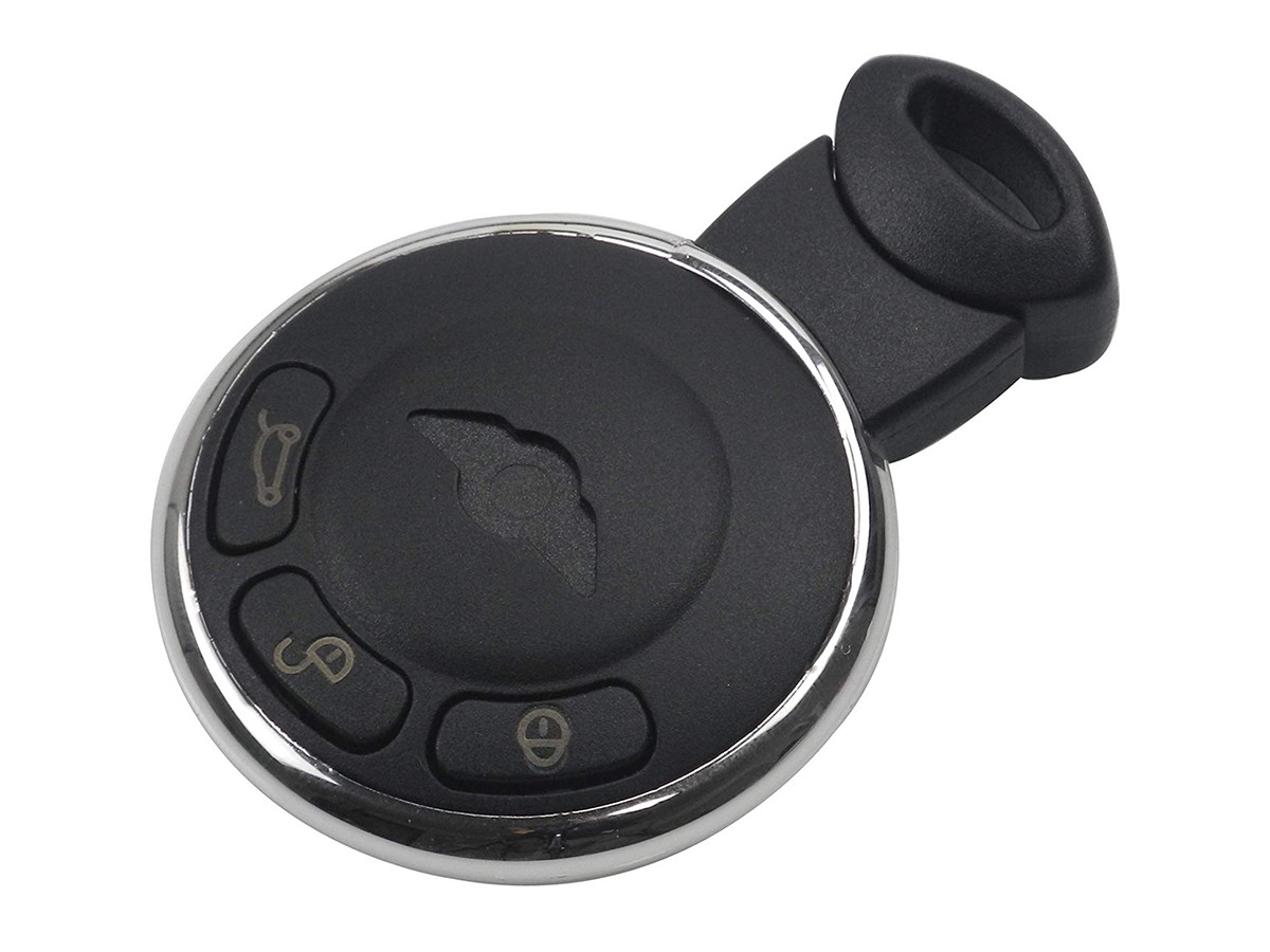

MINIco007 Inviato 14 Maggio 2021 Segnala Condividi Inviato 14 Maggio 2021 approposito,quanti telecomandi deve avere la r60 di serie? Link al commento Condividi su altri siti Altre opzioni di condivisione...
Steven Inviato 14 Maggio 2021 Segnala Condividi Inviato 14 Maggio 2021 2 ore fa, minico007 ha scritto: approposito,quanti telecomandi deve avere la r60 di serie? In teoria ha un telecomando,con chiace innestata e una seconda chiave sempre e comunque il secondo telecomando se non erro e’ un optional. comunque in se l’auto non si presenta male unica grossa pecca,monta un motore n47 ed e’ rinomato x la sua delicatezza sulla catena di distribuzione vicino ai 100.000km si rischia la rottura e li ci 6 quasi. quindi se vuoi prenderla,ti consiglio fortemente di farti sostituire,chiaramente nel prezzo di vendita, l’intero kit catena di distribuzione completo e ti fai lasciare fattura di tutto questo lavoro con relativa garanzia. Link al commento Condividi su altri siti Altre opzioni di condivisione...
