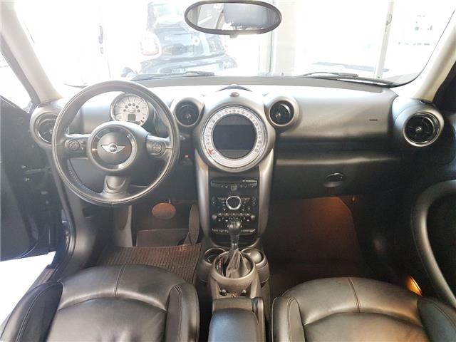

Nella mia Mini r60 ho nel menu multimedia la voce video, ho provato ad inserire dei video (in vari formati *.avi - *.mpeg - *.mp4) nella pen drive ma anche ad auto ferma non si vede e non si sente niente.
Qualcuno può darmi delucidazioni in merito, posto la foto del cruscotto cosi capite bene il modello del NAV. Grazie

Non credo funzionano i video, ma non sono sicuro...
