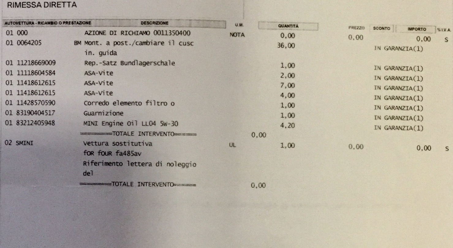

Maurizio Inviato 2 Febbraio 2017 Segnala Inviato 2 Febbraio 2017 non so che dire io la uso se un domani dovesse succedere qualcosa contatto BMW mini e gli faccio vedere la fattura.
wwleone Inviato 2 Febbraio 2017 Segnala Inviato 2 Febbraio 2017 15 ore fa, Maurizio dice: non so che dire io la uso se un domani dovesse succedere qualcosa contatto BMW mini e gli faccio vedere la fattura. 800 / 841054 per scrupolo. 1
cippy Inviato 3 Febbraio 2017 Segnala Inviato 3 Febbraio 2017 15 ore fa, Maurizio dice: non so che dire io la uso se un domani dovesse succedere qualcosa contatto BMW mini e gli faccio vedere la fattura. Non per fare il menagramo, ma se hai una fattura con scritto che sono stati cambiati e in realtà non è vero, la prendi nel didietro tu, perchè mai e poi mai ti passeranno qualcosa in garanzia.
Maurizio Inviato 3 Febbraio 2017 Segnala Inviato 3 Febbraio 2017 Dalla fattura non si capisce se sono stati cambiati oppure no..
Fiwi Inviato 3 Febbraio 2017 Segnala Inviato 3 Febbraio 2017 Da fattura c'è scritto che è stato effettuato il richiamo quindi per loro è tutto a posto.
cippy Inviato 3 Febbraio 2017 Segnala Inviato 3 Febbraio 2017 In fattura sono indicati tutti i pezzi che sono stato sostituiti. Se per non loro non si doveva fare nulla non dovevano neanche fartela.
wwleone Inviato 3 Febbraio 2017 Segnala Inviato 3 Febbraio 2017 17 ore fa, wwleone dice: 800 / 841054 per scrupolo.
cippy Inviato 3 Febbraio 2017 Segnala Inviato 3 Febbraio 2017 Chiamare non serve a nulla, se gli è arrivata la lettera sono da cambiare, punto. Deve risolvere con il conce e capire bene che hanno fatto.
Maurizio Inviato 3 Febbraio 2017 Segnala Inviato 3 Febbraio 2017 Io mi sono chiarito con il concessionario il responsabile mi ha detto che hanno sostituito olio,filtro,guarnizione e delle viti. Perché il gioco dei cuscinetti erano nella tolleranza. Comunque io per il momento la macchina non la riporto praticamente in 2 anni l'ho già portata una dozzina di volte mi sono già rotto le scatole .
IvanF56 Inviato 3 Febbraio 2017 Segnala Inviato 3 Febbraio 2017 (modificato) Allora hanno emesso una fattura fasulla perché 36 unità lavorative non servono solo per sostituire l'olio e verificare il gioco dei cuscinetti (immagino che hanno sostituito l'olio perché aprendo il motore si perde l'olio) e sono le stesse dell'utente beta al quale hanno fatto la sostituzione dei cuscinetti. A me hanno fatturato 42 unità lavorative e hanno sostituito sia i cuscinetti sia l'olio. Modificato 3 Febbraio 2017 da IvanF56
IvanF56 Inviato 3 Febbraio 2017 Segnala Inviato 3 Febbraio 2017 Se vai da loro a protestare è probabile che ti dicano "noi abbiamo dovuto obbligatoriamente fatturare l'intervento previsto dal richiamo ma ti abbiamo risparmiato la tua Mini che avrebbe dovuto subire un intervento gravoso che a nostro avviso non è necessario perché i cuscinetti sono a posto ,,, vai tranquillo !!! " 1
wwleone Inviato 3 Febbraio 2017 Segnala Inviato 3 Febbraio 2017 2 ore fa, Maurizio dice: Io mi sono chiarito con il concessionario il responsabile mi ha detto che hanno sostituito olio,filtro,guarnizione e delle viti. Perché il gioco dei cuscinetti erano nella tolleranza. Comunque io per il momento la macchina non la riporto praticamente in 2 anni l'ho già portata una dozzina di volte mi sono già rotto le scatole . Nessuno ti obbliga a fare niente, noi possiamo solo fare delle ipotesi e dirti il ns pensiero e nulla più di questo. In ogni caso l'intervento è da fare in garanzia con auto sostitutiva, e se il conce non ti ha soddisfatto puoi sempre cambiare officina (se sei andato da Birindelli a Prato puoi provare a sentire Pistoia o Firenze). Io consigliavo di chiarire la questione con MINI perché mi pare di capire che qualcosa non sia andato per il verso giusto. Ovviamente speriamo tutti che la tua auto sia sempre O.K. ora e soprattutto in futuro.
Maurizio Inviato 3 Febbraio 2017 Segnala Inviato 3 Febbraio 2017 La macchina l'ho portata a Pistoia perché con birindelli in passato ho avuto un sacco di problemi,poi sono andato alla commerciale automobili sempre autorizzati mini però per questo richiamo loro non mi davano la macchina in sostituzione. Comunque a Pistoia mi hanno trattato bene sono stati veloci e in più mi hanno messo delle viti al pannello proteggi motore che mancavano da più di un anno!
Minier71 Inviato 4 Febbraio 2017 Segnala Inviato 4 Febbraio 2017 Non capisco tutta questa apprensione, si a posto!!! Hai la lettera di richiamo, sei andato alla mini come richiesto, hanmo fatto un " lavoro" a loro giudizio corretto fatturato e in garanzia. Abbini la fattura alla lettera e vai tranquillo, domani saltano i cuscinetti sei coperto ..... io non mbe la menerei cosi tanto... 1
Fiwi Inviato 4 Febbraio 2017 Segnala Inviato 4 Febbraio 2017 Ognuno fa come vuole ci mancherebbe ma qui il sei a posto non è mica poi così vero. Sei a posto se i cuscinetti decidono di rompersi in garanzia ma se lo fanno più avanti rischi di buttare il motore se non te ne accorgi per tempo. Fare un richiamo in cui c'è la possibilità di sostituzione motore in garanzia è una roba grossa che a loro costa dei gran soldi quindi vuol dire che il rischio di fare grossi danni c'è. Poi per carità spero che non succeda mai niente e che la macchina non abbia mai un problema ma fossi stato io così non me la sarei tenuta. Detto questo la chiudo qui e goditi la macchina :)
cippy Inviato 4 Febbraio 2017 Segnala Inviato 4 Febbraio 2017 4 ore fa, Minier71 dice: Non capisco tutta questa apprensione, si a posto!!! Hai la lettera di richiamo, sei andato alla mini come richiesto, hanmo fatto un " lavoro" a loro giudizio corretto fatturato e in garanzia. Abbini la fattura alla lettera e vai tranquillo, domani saltano i cuscinetti sei coperto ..... io non mbe la menerei cosi tanto... Non sei affatto coperto. Se porti la fattura che te li hanno cambiati e invece non lo hanno fatto, per bmw il problema non è dovuto al difetto da loro riscontrato, perchè risolto con il richiamo, quindi se dovesse succedere qualcosa te la prendi in quel posto, non ti riconosceranno mai nulla.

cippy Inviato 4 Febbraio 2017 Segnala Inviato 4 Febbraio 2017 Giusto per la cronaca, la mia ha fatto l'intervento quando aveva al massimo 4000km, quindi di sicuro non aveva un consumo elevato e sarebbe rientrata in questa ipotetica tolleranza. Eppure me li hanno cambiati, proprio perchè il richiamo lo prevede.
Maurizio Inviato 5 Febbraio 2017 Segnala Inviato 5 Febbraio 2017 Questa è la lettera che mi è arrivata a novembre..non dice che vanno sostituiti ma da verificare e in caso da sostituire.
wwleone Inviato 5 Febbraio 2017 Segnala Inviato 5 Febbraio 2017 Veramente parla di controllo e sostituzione gratuita. E poi mi chiedo: ma il controllo l'hanno fatto a vista ? O hanno misurato il consumo ? E con quale strumentazione di precisione ? Diciamo che potrebbe essere tutto OK oppure no, in ogni caso (IMHO) se ci fossero dei problemi a questi gusci nei 4 anni di garanzia Best4 dovrebbero venire fuori... e in quel caso ne risponderebbe MINI/BMW. IO cmq per scrupolo chiamerei MINI/Bmw e verificherei se la sostituzione dei gusci era obbligatoria oppure facoltativa. In ogni caso in bocca al lupo e goditela
cippy Inviato 5 Febbraio 2017 Segnala Inviato 5 Febbraio 2017 Come dice leone c'è scritto controllo E sostituzione, non controllo ed eventuale sostituzione. La tolleranza serve a determinare se devi cambiare tutto il motore o no, ma i cuscinetti vanno in ogni caso cambiati.
Maurizio Inviato 5 Febbraio 2017 Segnala Inviato 5 Febbraio 2017 Una domanda tecnica per tutti..alla fine cosa andava combinato i cuscinetti,le bronzine oppure questi gusci dei cuscinetti?
IvanF56 Inviato 5 Febbraio 2017 Segnala Inviato 5 Febbraio 2017 Cuscinetti e bronzine sono due sinonimi che indicano lo stesso componente. Cuscinetti è un termine più moderno. Andavano sostituiti gli interi cuscinetti o bronzine.
