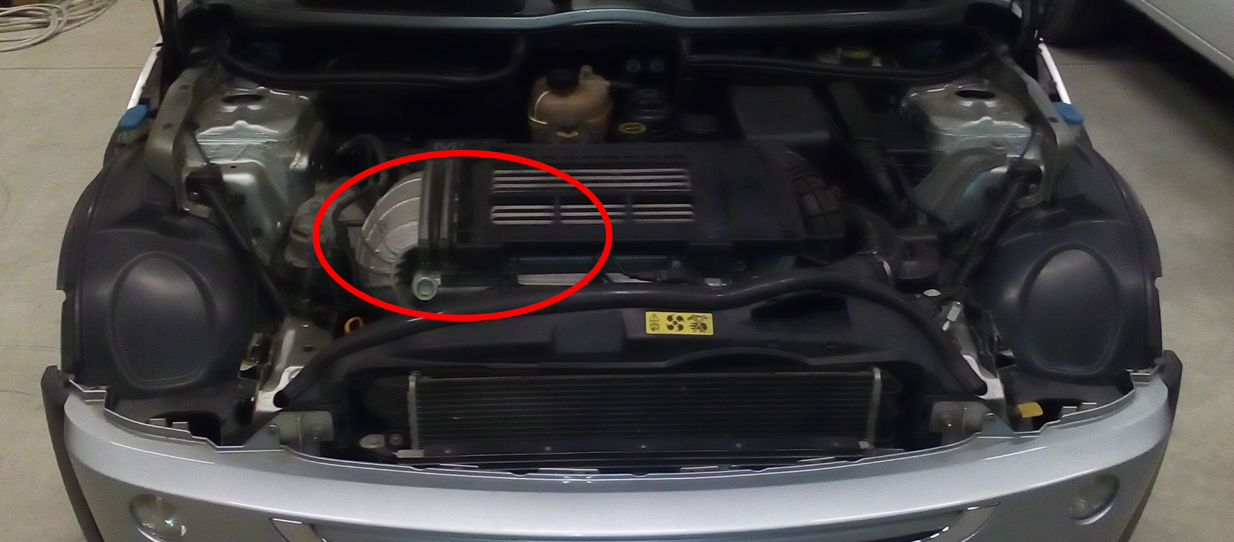

Mattia01051994 Inviato 12 Febbraio 2016 Segnala Inviato 12 Febbraio 2016 Ciao a tutti :) non capisco una cosa perché dopo aver cambiato la cinghia e il tendicinghia nel mese di maggio 2015 dal mio motore proviene il solito rumore trot trot? tipo un trattorino ahahahah per essere più precisi il rumore proviene, guardano la foto, all'interno del cerchio rosso. è un rumore normale della mini o c'è qualche cosa che non va? la mia auto è mini cooper s cabrio r52 km: 102000 circa anni: 11 nel 2016 grazie a tutti :)
MiniTauro Inviato 16 Febbraio 2016 Segnala Inviato 16 Febbraio 2016 Potrebbe essere il volumetrico che forse ha bisogno di essere revisionato.
Mattia01051994 Inviato 24 Febbraio 2016 Autore Segnala Inviato 24 Febbraio 2016 Ma se è veramente il volumetrico rischio anche un calo di prestazioni? appena posso metto un audio cosi si capisce se è solo una mia fissa o ce veramente qualcosa ..

Vinz Inviato 24 Febbraio 2016 Segnala Inviato 24 Febbraio 2016 Con il cofano aperto dovevi farlo :D Comunque sembra come il mio.... ma lo fa più solo per 1 minuto, solo dopo aver accesso il motore. Ma non sempre lo fa, e non me fa più a motore freddo, da quando ho cambiato il tendi catena. Infatti si sente nel lato sinistro, zona catena distribuzione, e cinghia. MI è stato consigliato di aprire il coperchio punterie, e dare un'occhiata alla catena e pattini. Anche se dall'alto i pattini si vedranno poco, non so. Dovrei pensare anche la probabilità del volumetrico. @Mattia01051994 guarda questo VIDEO ;)
Mattia01051994 Inviato 25 Febbraio 2016 Autore Segnala Inviato 25 Febbraio 2016 e me lo fa sia da calda che da fredda, praticamente sempre. Spero non sia il volumetrico :( perché già sto iniziando ad avere problemi con il cambio che la seconda e la terza entrano dure e qualche volta la seconda esce e va in folle. (non so se mi sono spiegato bene). ho visto il video e il rumore è simile escludendo il tendicinghia forse può essere veramente il tendicatena. quanti hai pagato a cambiare il tendicatena?? grazie mille per il consiglio
Vinz Inviato 25 Febbraio 2016 Segnala Inviato 25 Febbraio 2016 Una ventina di euro costa il tendi catena, preso, e montato da solo. Non è difficile! Si vede nel video che ti ho postato il lavoro. Unica differenza, ho usato un'altra tipo di chiave per svitare il tappo del 19 che tiene il pistoncino (tendi catena)
Mattia01051994 Inviato 26 Febbraio 2016 Autore Segnala Inviato 26 Febbraio 2016 e nel cambiarlo te sparito il rumore o ritorna dopo un pò? grazie mille appena posso cambio il tendicatena ciaoo :)
Vinz Inviato 26 Febbraio 2016 Segnala Inviato 26 Febbraio 2016 (modificato) Adesso lo fa raramente, ma solo se avvio il motore già caldo. Quando smonterò il coperchio punterie per sostituire la guarnizione, butto un'occhio sulla catena e pattini di scorrimento. Dall'alto si dovrebbe vedere qualcosa. Poi magari faccio il grande lavoro... cambiare catena e pattini. Come olio cambiato qualche settimana fa, castrol edge 5w 40 Modificato 26 Febbraio 2016 da Vinz
MiniTauro Inviato 16 Marzo 2016 Segnala Inviato 16 Marzo 2016 Ciao, ricordo di aver letto su tanti altri post di problemi come il vostro, credo che dopo un certo numero di chilometri, sopra 100.000 in genere, sia un problema comune a tutti. Ad ogni modo quando il compressore inizia a dare problemi seri credo che lo faccia sia da freddo che da caldo, per il tendicinghia non saprei, ma ci può stare che possa essere quello. Io la macchina l'ho lasciata stock, ma per esperienze di altri la sola puleggia serve a poco, se non addirittura deleteria per il motore senza una mappa nuova, per la centralina a quattro mappe mi sembra un'idea interessante ;-) ma non saprei proprio cosa dire... Un saluto e fateci sapere come va..
