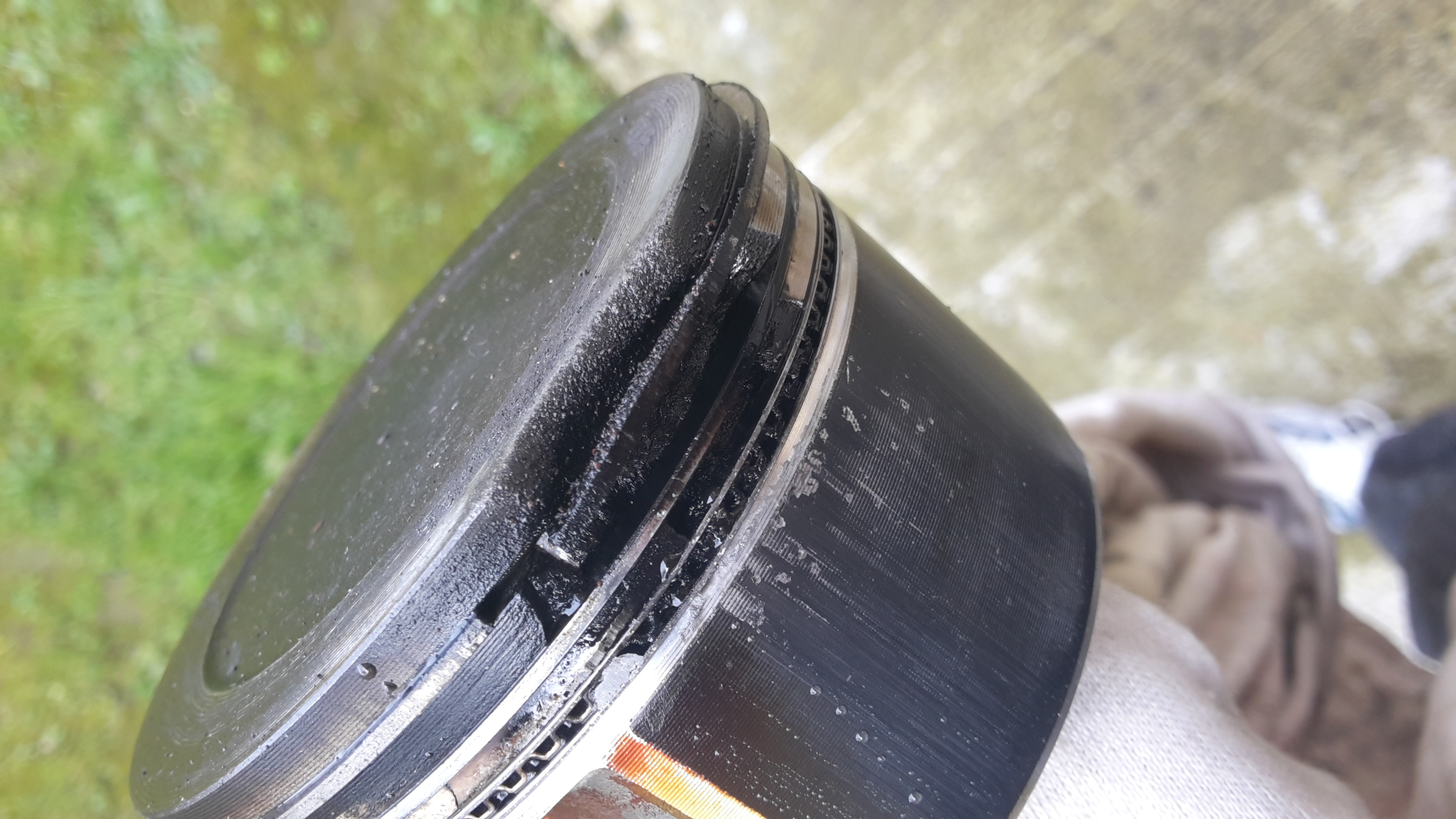

MassiMINI89 Inviato 25 Gennaio 2016 Segnala Inviato 25 Gennaio 2016 un gran lavoro! posta qualche foto se puoi, queste sono cose che sono sempre piacevoli per un appassionato

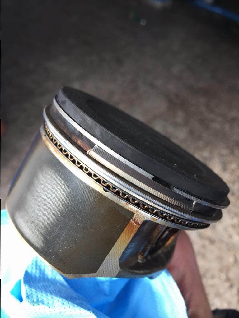

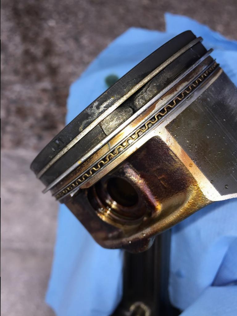

VS-Racing Inviato 25 Gennaio 2016 Autore Segnala Inviato 25 Gennaio 2016 Certo! beh,allora inizio con i pistoni n1 e n4 fritti

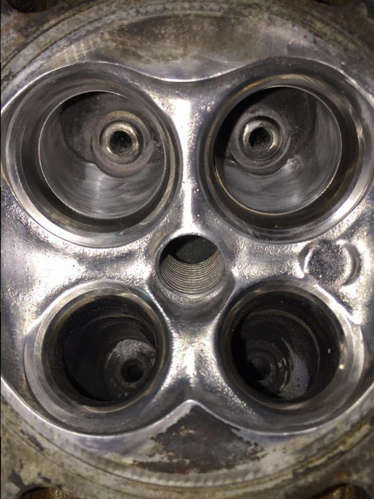

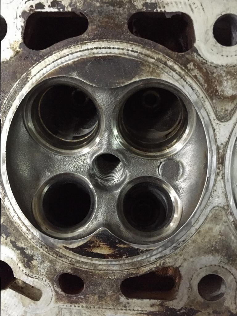

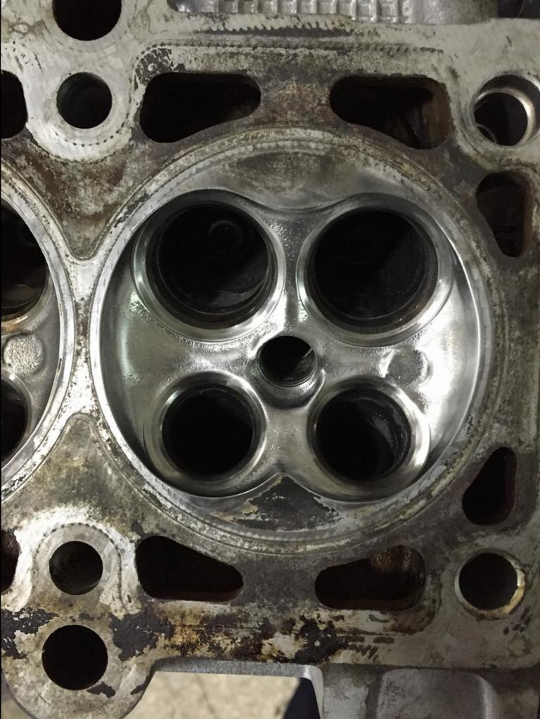

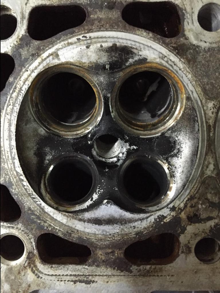

VS-Racing Inviato 25 Gennaio 2016 Autore Segnala Inviato 25 Gennaio 2016 Questa è la testa,rispettivamente (non la stessa camera di scoppio): lavata con la freccia e acido,pulita con il dremel e lucidata con olio di gomito

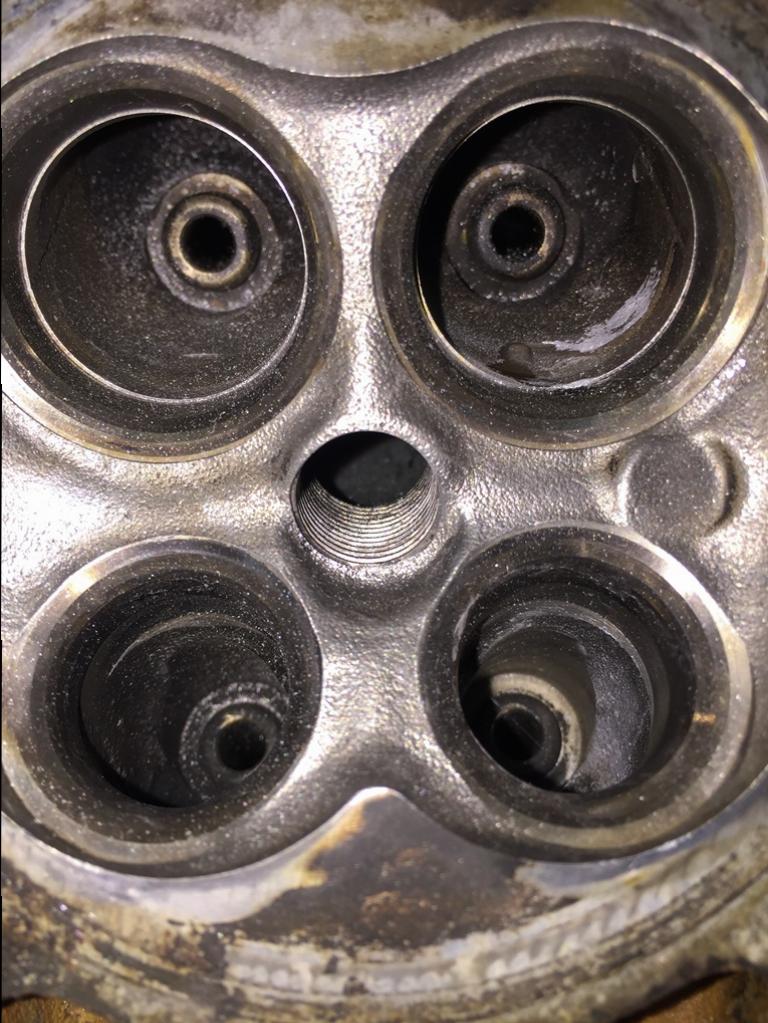

VS-Racing Inviato 25 Gennaio 2016 Autore Segnala Inviato 25 Gennaio 2016 (modificato) Queste sono fasi iniziali della lavorazione dei condotti di aspirazione; NB nella prima foto dove non è stata lavorata c'è un accenno di pulizia di grosse sbavature e,se fosse pulito il condotto,si vedrebbero molte più sbavature e scalini di quanto si possa vedere nella foto stessa.. Modificato 25 Gennaio 2016 da VS-Racing

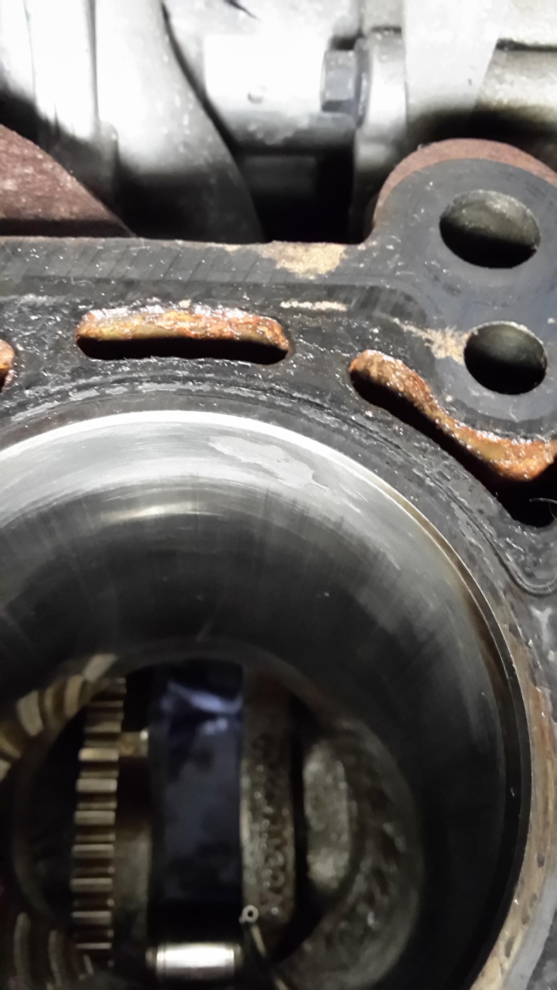

lupin.trader Inviato 13 Febbraio 2016 Segnala Inviato 13 Febbraio 2016 Salve ragazzi è la prima volta che scrivo e ho bisogno del vostro aiuto, sono anch'io possessore di una R53 e ho avuto lo stesso problema ma il pistone ha intaccato leggermente la canna del cilindro nel lato superiore potete darmi cosnsigli se sostituendo solo il pistone può andare bene?
wwleone Inviato 13 Febbraio 2016 Segnala Inviato 13 Febbraio 2016 Dopo esserti presentato altrimenti "non sei in regola" nel Forum..... Secondo me devi obbligatoriamente anche rettificare la canna del cilindro.
