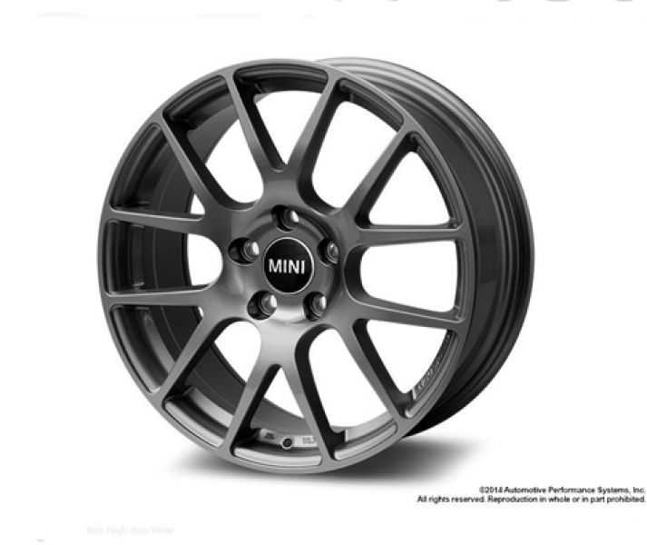

Giorgio Casale Inviato 5 Febbraio 2016 Segnala Inviato 5 Febbraio 2016 @cippy è questo ben di Dio della Neuspeed è nad? Per me sono bellissimi
cippy Inviato 5 Febbraio 2016 Segnala Inviato 5 Febbraio 2016 Temo proprio di no. Bello, ma conoscendo il marchio te li faranno pagare una cifra folle. In ogni caso mettendo la stessa misura di gomme non credo si mettano a chiuderti tutte le carte di omologazione per controllare.
Giorgio Casale Inviato 5 Febbraio 2016 Segnala Inviato 5 Febbraio 2016 Per di più con i cap originali mini possono passare come oem. .non credi?
