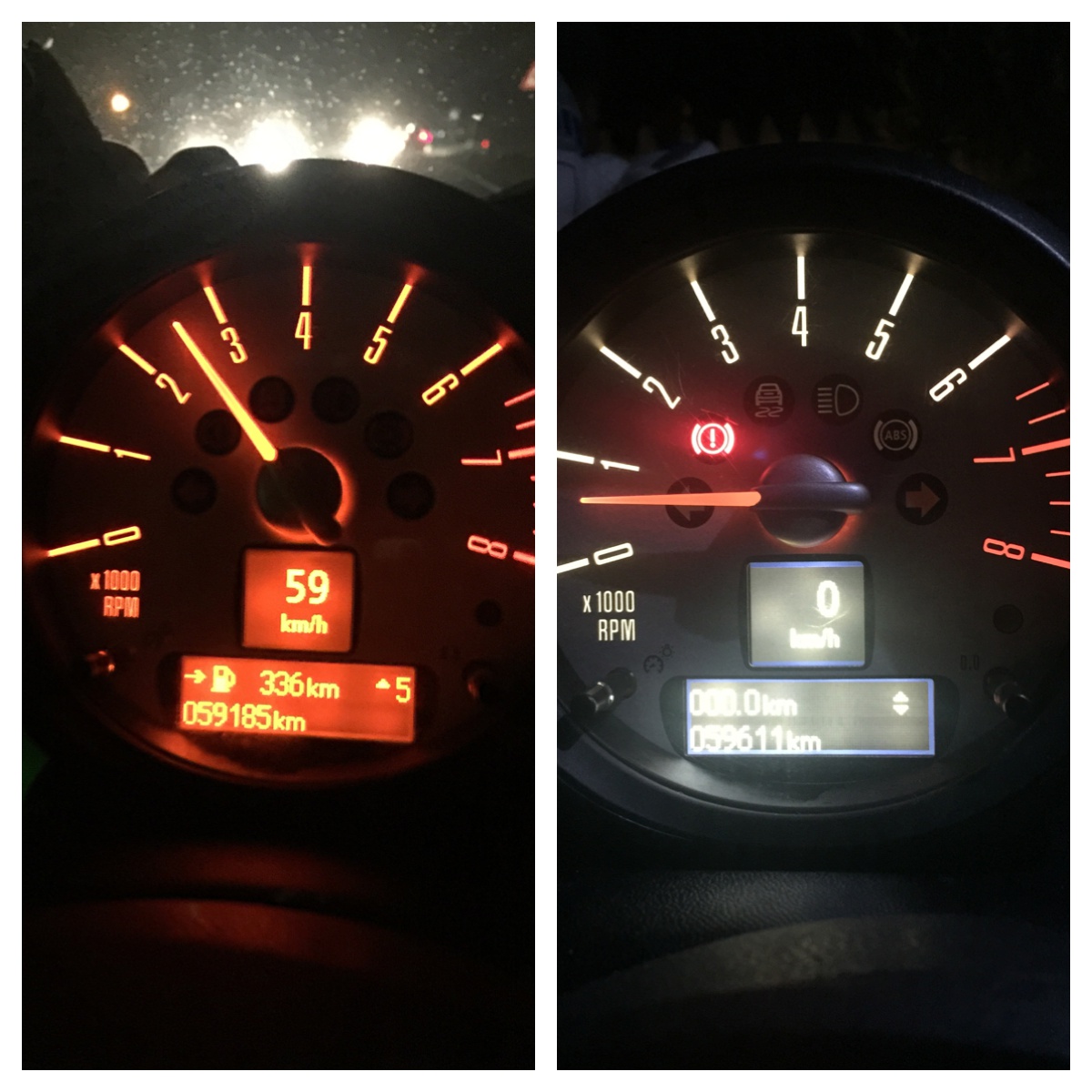

midunz Inviato 11 Dicembre 2015 Segnala Inviato 11 Dicembre 2015 Ragazzi, magari sbaglio forum, ma volevo condividere con voi la mia prima modifica sulla mini.Appena troverò il tempo e magari una giornata farò anche lo speedo...Chiedo scusa se non è il posto giusto per farlo.
wwleone Inviato 12 Dicembre 2015 Segnala Inviato 12 Dicembre 2015 Bello il risultato ....... Come hai fatto ? Cambiato le lampadine interne ? ......
GattoDelleNevi Inviato 12 Dicembre 2015 Segnala Inviato 12 Dicembre 2015 Non sono lampadine leone, sono piccoli LED da dissaldare e saldarne dei diversi di colore.Bello ma da far fare ad un esperto.

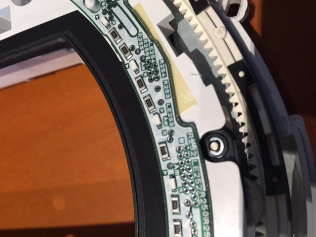

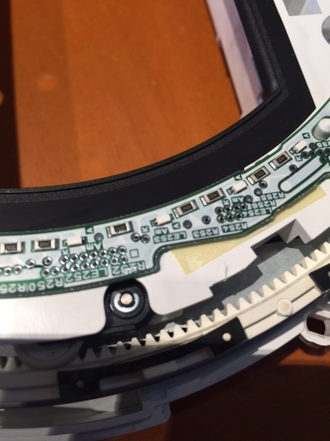

midunz Inviato 13 Dicembre 2015 Autore Segnala Inviato 13 Dicembre 2015 Infatti oggi ho trovato il tempo di aprire lo speedo e mi sono trovato questa bella sorpresa.I led non sono uguali a quelli che ho comprato e non riesco a trovare il nome da nessuna parte.Qualcuno sà che modello siano???Hanno l'illuminazione di lato invece che sopra.
GattoDelleNevi Inviato 13 Dicembre 2015 Segnala Inviato 13 Dicembre 2015 Non lo so ma è un lavoro che hanno fatto parecchi... Se cerchi nel gruppo di MegaMINI di facebook trovi chi te lo sa dire
