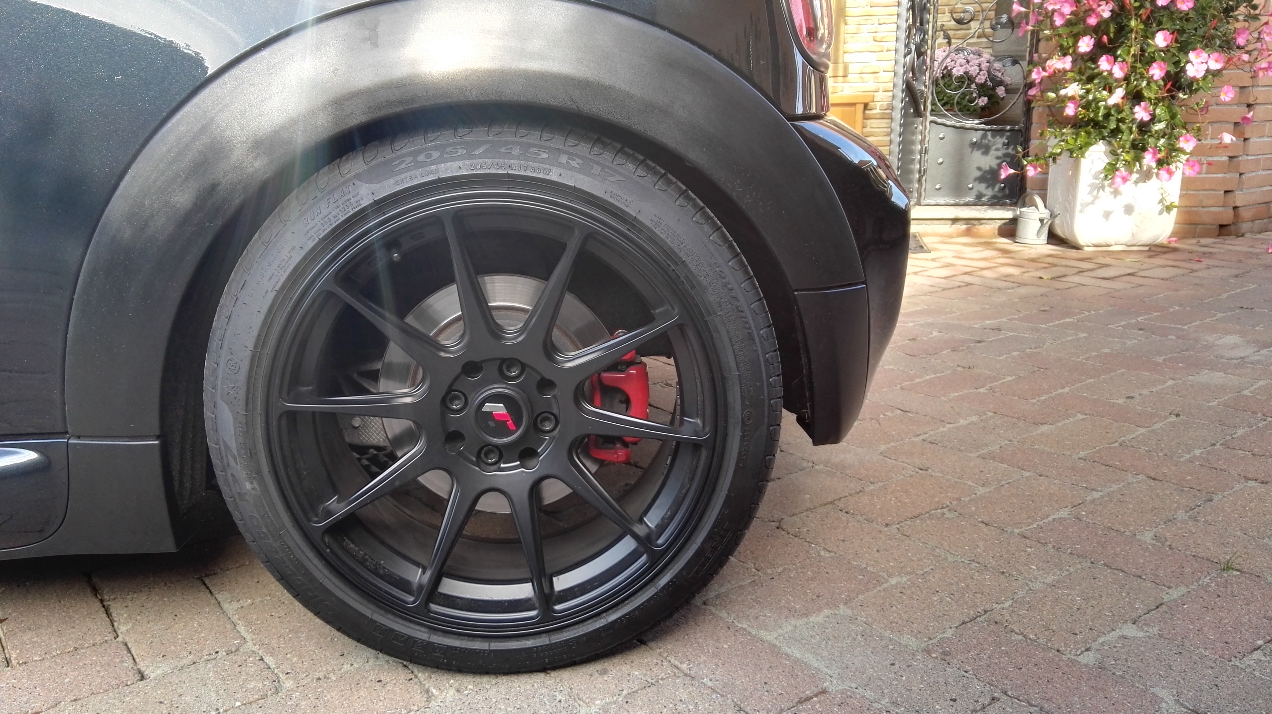

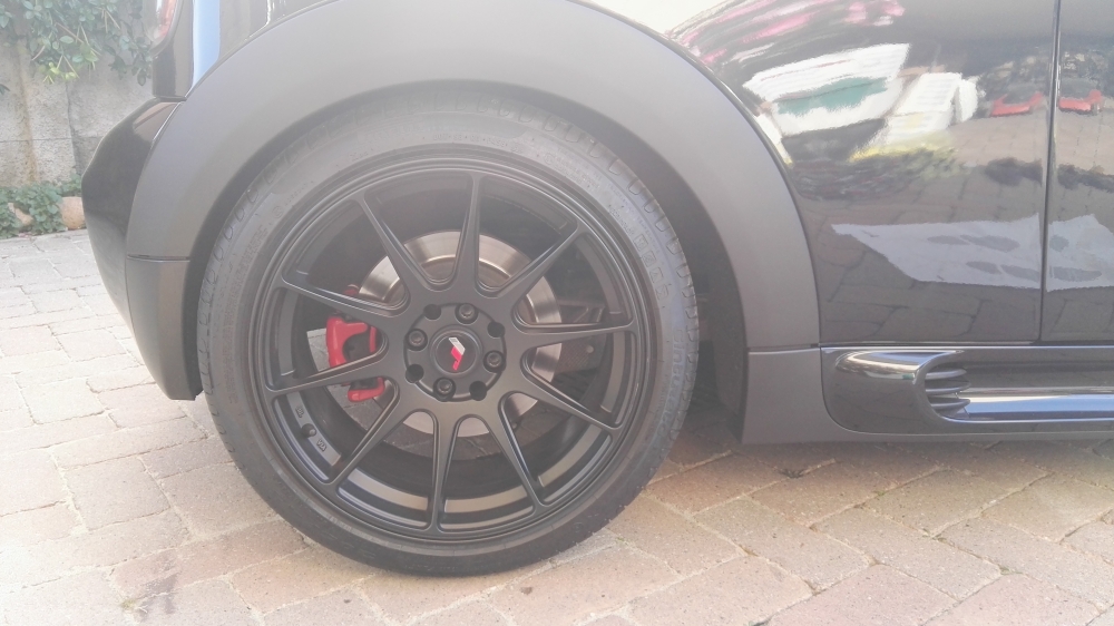

Ghidjcw Inviato 12 Novembre 2015 Segnala Inviato 12 Novembre 2015 Ho subito un lievissimo incidente sulla fiancata destra portata dal carrozziere una volta ritirata noto che la ruota posteriore destra non è centrata nel passaruota il carrozziere ha detto che già era così e non è stata colpa dell urto.Ma se fosse stato così da prima me ne sarei accorto Cosa potrebbe essere?Notare differenza tra spazio passaruota destro e sinistro differente

Ghidjcw Inviato 13 Novembre 2015 Autore Segnala Inviato 13 Novembre 2015 (modificato) Portando la ruota portata in avanti era totalmente fuori convergenza e facendo la convergenza la ruota destra è ancora indietro come in foto.Ora è ancora dal gommista che cercherà il vero motivo di sto problema perché c'è sicuramente qualcosa che non va da cambiare che a prima vista non si nota... Spero riescono a trovare la causa Modificato 13 Novembre 2015 da Ghidjcw
Ghidjcw Inviato 18 Novembre 2015 Autore Segnala Inviato 18 Novembre 2015 Risolto facendo rifare convergenza da persona piú competente.
wwleone Inviato 18 Novembre 2015 Segnala Inviato 18 Novembre 2015 Meno male che sei riuscito a trovare qualcuno capace nel proprio Lavoro
Jacopino86 Inviato 3 Dicembre 2015 Segnala Inviato 3 Dicembre 2015 Scusa eh ma se prendi una botta anche leggera può benissimo essere che la convergenza si sballi, succede anche prendendo tombini o gradini un po' forte, alla fine sul ponte post ci sono tre bulloni mi pare, che si possono spostare lungo un asola, una volta fatti gli angoli si stringono i dadi, ma con una botta si possono sempre spostare, e visto che in genere chi fa la convergenza ha dei laser che indicano chiaramente quando sei dentro o meno, la vedo dura sbagliare...Inviato dal mio iPad utilizzando Tapatalk
