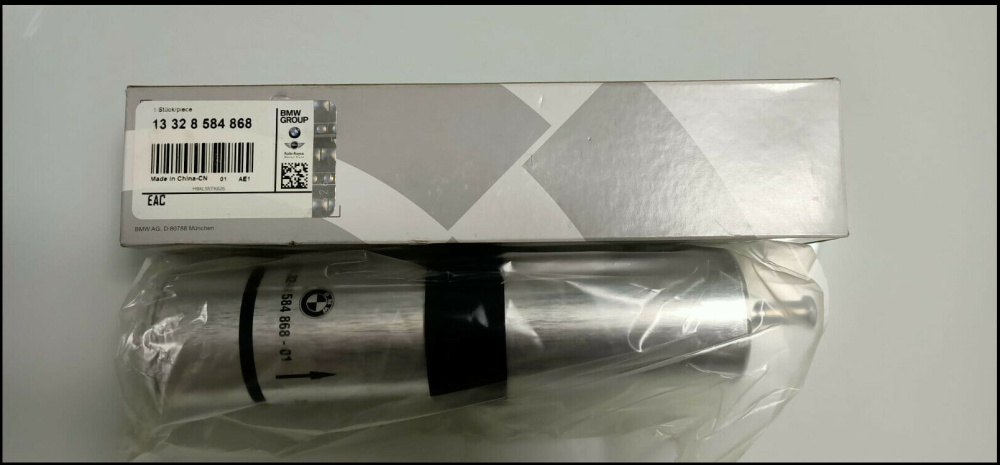

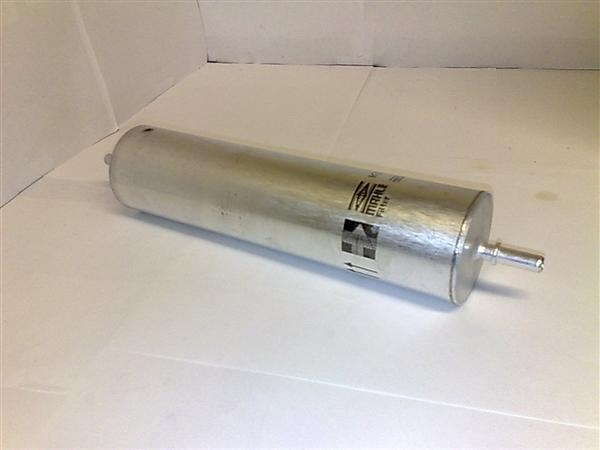

fabio Inviato 1 Novembre 2015 Autore Segnala Inviato 1 Novembre 2015 Ciao ragazzi, il filtro del gasolio della mini countryman non si trova sotto il passaruota passeggero posteriore destro bensì sotto lo sportello posteriore sinistro protetto da un pezzo di plastica a forma di rombo. Il filtro è visibile anche dal posteriore, abbassandosi e guardando nella posizione indicata.Cambiarlo è semplicissimo: rimuovere il pezzo di plastica (4 viti da 10 e 2 da 8), sfilare il filtro vecchio (occhio a non lavarvi col gasolio residuo) e inserire il nuovo. Rimontare il tutto et voila!Acquistare rigorosamente filtro come quello nella prima foto per via del beccuccio! Acquistando quello nella seconda foto il tubicino del gasolio non andrà ad aderire a dovere. (Lo dico perché io ho fatto quest'errore!) Ciao a tutti!

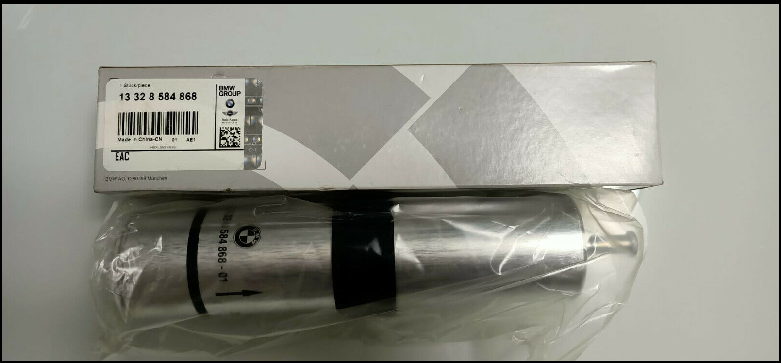

MassimilianoLC Inviato 25 Gennaio 2021 Segnala Inviato 25 Gennaio 2021 (modificato) Buongiorno a tutto ogni quanti KM andrebbe sostituito il filtro del GASOLIO nella MINI COUNTRYMAN F 60 ? il categorico del mio modello da questo riferimento 13328584868 ma ha il beccuccio diferso riseptto quello che tu suggerisci sei sicuro che il suo pezzo originale non sia compatibile ? allego foto grazie a chi risponderà Modificato 25 Gennaio 2021 da MassimilianoLC
wwleone Inviato 25 Gennaio 2021 Segnala Inviato 25 Gennaio 2021 @MassimilianoLC Credo che la foto precedente si riferisca al filtro della R60, mi pare di ricordare che fosse con i 2 beccucci quando l'ho cambiato alla mia precedente Countryman. Io lo cambiavo ogni 2 tagliandi con cambio olio, ma facevo pochi Km (circa 12/15.000 a volta), salvo pieni di gasolio sporco direi che ogni 25.000 / 30.000 sia ottimale, prima se l'auto segnala con singhiozzi la marcia. P.S.: in una precedente auto Chevrolet Captiva ho dovuto cambiarlo perché si era intasato causa diesel "annacquato" dopo nemmeno 10.000 e l'auto sembrava andasse a 3 e aveva difficoltà ad accendersi, ma aveva anche la spia sul cruscotto che mi avvisava del cambio filtro necessario (ed era posizionato nel vano motore, facilmente raggiungibile).
