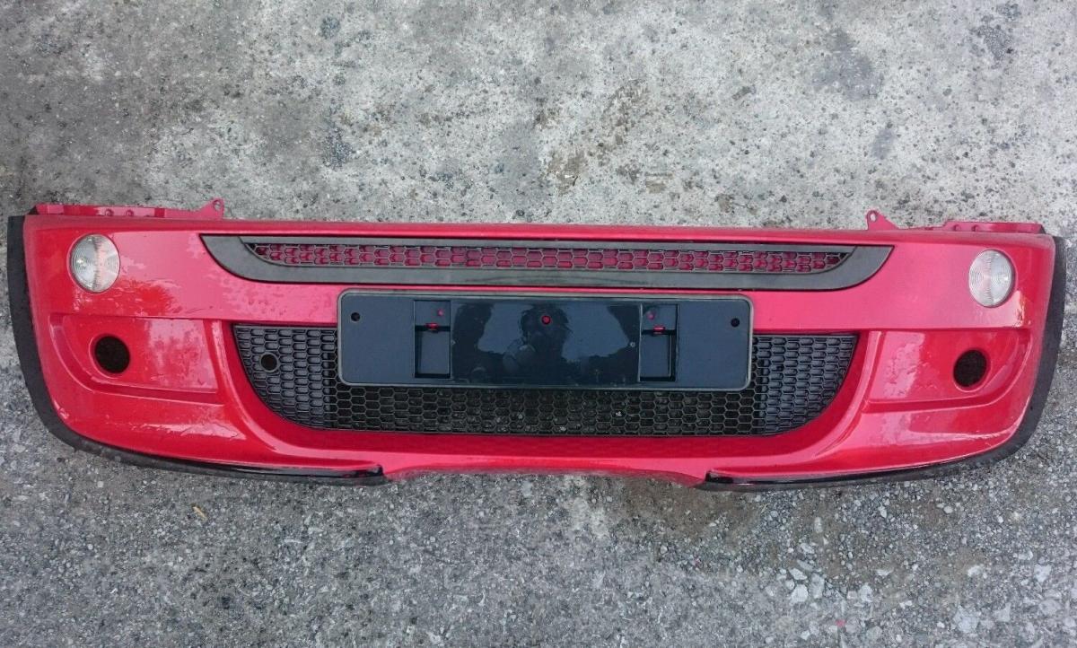

Ho da poco acquistato un para anteriore del kit aero che farò verniciare in chili red. Per i bordi, quelli che dovrebbero "sembrare" in plastica ho letto su un forum oltreoceano che il plastidip è perfetto, perché crea quell'effetto gomma e quindi il nero sembra la naturale prosecuzione dei due archetti neri che stanno ai lati del cofano.
Ora mi sorge un dubbio, prendo il plasti dip nero opaco o nero lucido? Quali dei due secondo voi si avvicina di più al colore delle plastiche nere? (ah, ho preso anche le griglie JCW originali, quindi presumo devo accostarmi anche a quel nero).
Il risultato che vorrei ottenere è quello in foto, come vedete però li hanno usato vernicie nera lucida normale, io vorrei fare qualcosa di meglio ;)
Grazie

Perchè non usi il nero bumper? E' quello che si avvicina di più come colore e texture ai parafanghi in plastica!

Si devo farlo verniciare al carrozziere. Nero bumper? non ero a conoscenza della sua esistenza.
Meglio nero bumper o plastidip secondo voi?

Il Plastidip nero lucido mi pareva non esistesse (a meno che tu dia del ludico trasparente sopra l'opaco), mentre il Foliatec nero lucido c'è.
In ogni caso perchè usare quella roba quando te lo puoi far fare benissimo dal carrozziere?
dopo averlo usato diverse volte…sconsiglio, sopratutto su un parte così esposta
troppo delicato e anche se si vuole un effetto lucido non lo si avrà mai (ci ho già provato con il trasperente lucido che dà la plastidip e rimane sempre opaco..)

Il negozio da cui mi rifornisco per le vernici mi ha già detto che ha il nero bumper quindi prenderò quello come consigliate.

Ringrazio tutti quelli che mi hanno consigliato e per chi in futuro dovesse avere lo stesso dubbio sappiate che per verniciare le parti in plastica in modo che si abbinino perfettamente alle modanature nere degli esterni occorre usare il nero bumper.
