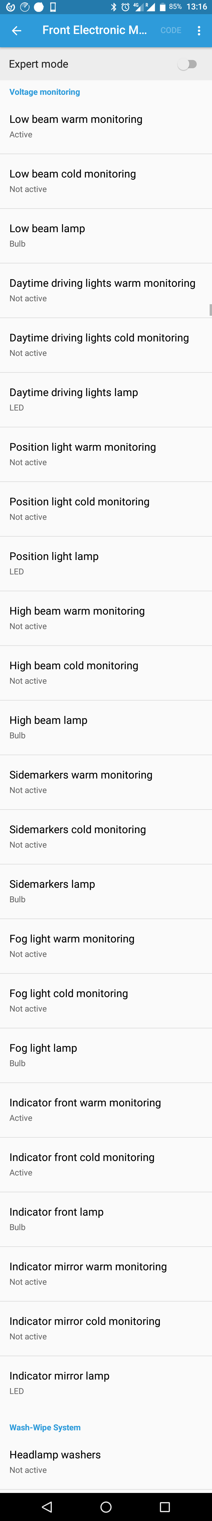

Andy75 Inviato 9 Dicembre 2018 Segnala Inviato 9 Dicembre 2018 Puoi selezionare il tipo di lampade Bulb ( alogene) o Led. Attivare o disattivare il monitoraggio. Comunque mai provato.
wwleone Inviato 9 Dicembre 2018 Segnala Inviato 9 Dicembre 2018 2 ore fa, Mini77 ha scritto: Ragazzi vorrei sapere se con bimmercode e annesso vgate icar posso risolvere il problema che mi da il CDB in quanto ho sostituitole lampade anteriori da alogene a led e continuò ad avere problemi di sfarfallii e messaggi di lampade fulminate.. Il mio obbiettivo è installare lampade a led di buona fattura tipo Osram o Philips e risolvere il problema di messaggi di errore. Cosa mi consigliate di fare?: esys bimmercode carly Con Carly e bimmer togli il check molto facilmente e anche qualcos'altro. Con esys puoi fare tutto ma con maggiore difficoltà ! 1

wwleone Inviato 9 Dicembre 2018 Segnala Inviato 9 Dicembre 2018 1 ora fa, Mini77 ha scritto: Perciò in teoria ed anche in pratica se installo le Philips lumiled H4 senza resistenze o decodificatori vari, posso eliminare gli errori vari con bimmer o Carly??? Non ho mai usato Bimmer, ma il Carly for BMW sì ! Con quest'ultimo basta togliere li check delle lampade che la MINI ti segnala fulminate e sei a posto (devi ovviamente controllarle di persona se fossero fulminate).
