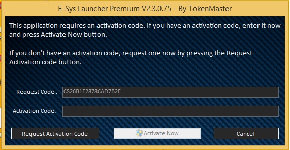

MINI-Owners Inviato 16 Febbraio 2017 Segnala Inviato 16 Febbraio 2017 On 12/2/2016 at 10:12, Salvatore Pisano dice: Ho seguito tutte le procedure ma quando avvia E-sys Launcher si apre questa schermata dove mi chiede il codice di attivazione e non questa che esce nella guida Qualcuno può aiutarmi? Grazie Stesso problema, qualcuno sa come risolvere?
Tony83 Inviato 16 Febbraio 2017 Autore Segnala Inviato 16 Febbraio 2017 Dovete richiedere il codice di attivazione di esys Launcher, tramite il tasto request activation codeInviato dal mio GT-I9195 utilizzando Tapatalk

narc_1981 Inviato 3 Aprile 2017 Segnala Inviato 3 Aprile 2017 Ciao ragazzi, scusate la domanda da niubbone. :) Ho appena acquistato il cavo per codificare via E-SYS, e ho scaricato tramite vie ufficiose il software. All'avvio però mi richiede un activation code, che non credo l'owner mi darà mai ovviamente. Come avete risolto voi? Dove si può rimediare una versione crackata o un activation code buono? Grazie!!!
