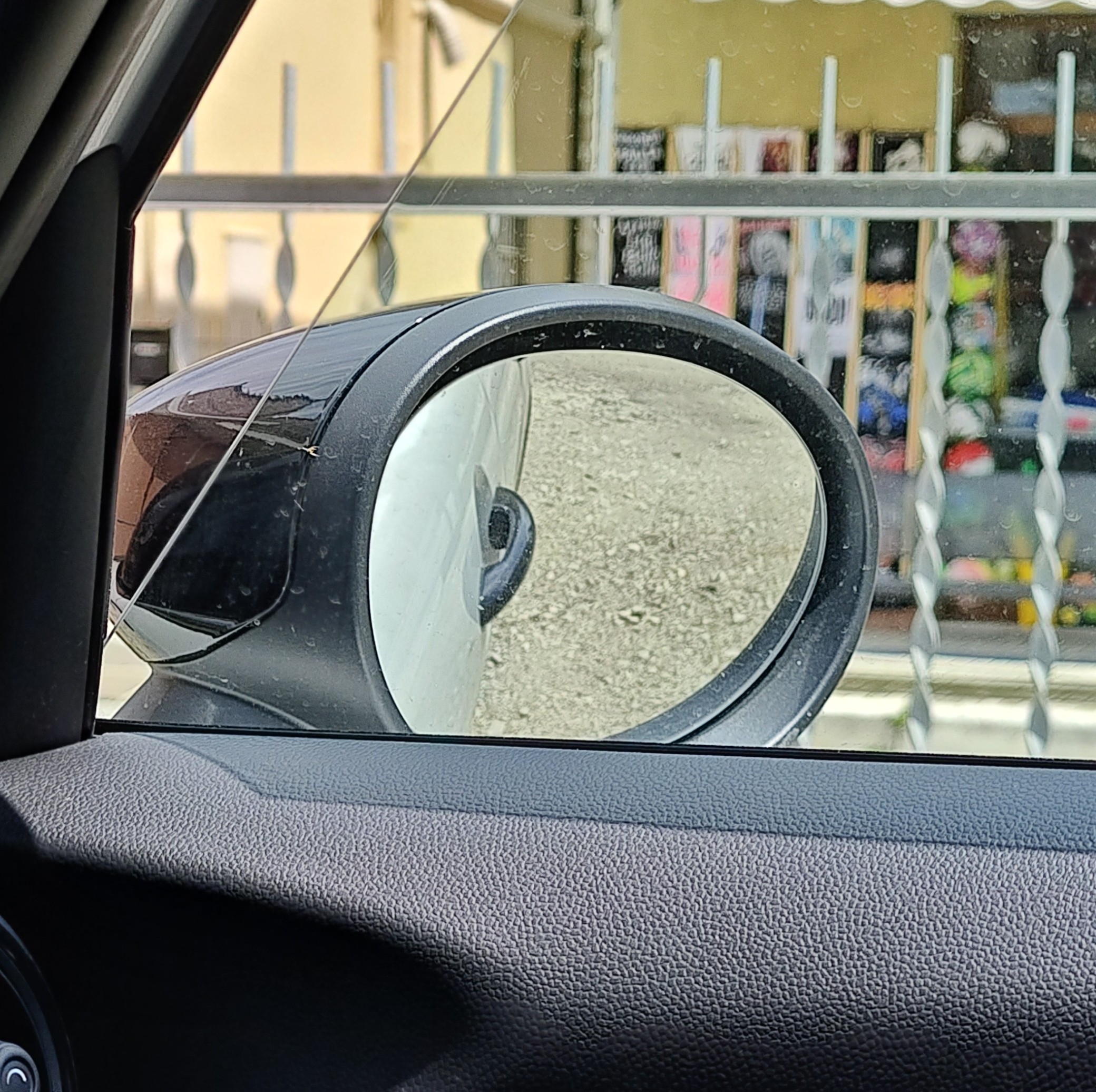

thenext1 Inviato 25 Maggio Segnala Condividi Inviato 25 Maggio Ciao, nella mia MINI F55 con 9000 km ritirata pochi giorni fa lo specchietto destro si abbassa troppo quando metto la retromarcia, in pratica inquadra la maniglia della portiera davanti, mentre la ruota dietro e il paraurti non sono nel campo visivo. C'è modo di regolare la "discesa" oppure è pre programmata? Oppure bisogna farla vedere all'assistenza? Vedi immagine... Grazie Link al commento Condividi su altri siti Altre opzioni di condivisione...

thenext1 Inviato 25 Maggio Segnala Condividi Inviato 25 Maggio Dopo provo ma secondo me mi son perso qualcosa, con la retromarcia lo specchietto dx scende solo se è selezionato quello sx, se seleziono quello dx torna su... quindi non mi è chiaro come regolarlo, se non con le mani... Link al commento Condividi su altri siti Altre opzioni di condivisione...
marcello4895 Inviato 25 Maggio Segnala Condividi Inviato 25 Maggio Con le mani forzi i motorini di movimento dello specchietto, senza risolvere il problema. Link al commento Condividi su altri siti Altre opzioni di condivisione...
Vam Inviato 25 Maggio Segnala Condividi Inviato 25 Maggio Con le mani lo rompi… Lo specchietto destro scende con la retro innestata solo se è selezionato il sinistro, altrimenti non dovrebbe scendere. È così su quasi tutte le auto. Per regolarlo è una cosa diversa, da fermo inserisci la retro, lo regoli verso il basso come più ti piace e poi riporti la regolazione sul sinistro e lo lasci con regolazione a sinistra. Alla prima retromarcia, senza che tu faccia altro, lo specchietto destro dovrebbe scendere alla posizione da te impostata in precedenza… su GLA ed altre auto funziona così come ho detto… 1 Link al commento Condividi su altri siti Altre opzioni di condivisione...
wwleone Inviato 25 Maggio Segnala Condividi Inviato 25 Maggio Mi dispiace ma in MINI non funziona così. Io nella F60 JCW ho anche provato a codificarlo tramite Carly for BMW e BimmerCode. Esiste la possibilità di regalarlo al 30 / 50 / 70% ecc. ma non funziona, appena 1 o 2 volte e poi torna a minchiam Quindi ho desistito. Link al commento Condividi su altri siti Altre opzioni di condivisione...
