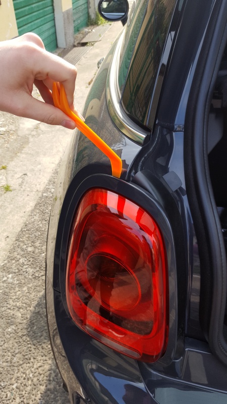

wwleone Inviato 13 Aprile 2017 Segnala Inviato 13 Aprile 2017 On 16/3/2017 at 20:39, cippy dice: @wwleone .................................... Per newministuff mi pare di aver letto che sono un po' lenti, ma poi le cose arrivano. Al massimo stressali un po'. Aggiornamento venditore newMINIstuff.com: ordinato e pagato il 24 / feb / 2017 Nessuna notizia al reclamo di Paypal 05 / apr / 2017 Bloccato pagamento Paypal il 06 / apr / 2017 Spedito dal Regno Unito il 07 / apr / 2017 (forse solo tramite la controversia Paypal ?) Finalmente è arrivato in Italia il 10 / apr / 2017! Esperienza NON TROPPO POSITIVA.... (e cmq TUTTO è bene ciò che finisce bene...) =========================== Ed ecco il risultato finale del 2° upgrade: Notate il particolare della griglia anteriore nera lucida (come il paraurti centrale) e il posteriore con lo stesso abbinamento cromatico: cornici fari in colore Thunder Grey (che rendono visivamente i fari più piccoli, soprattutto al posteriore) e la parte centrale in nero lucido. Per lo smontaggio delle cornici posteriori mi sono aiutato con le "leve-stecchette" da carrozziere o elettrauto e per maggiore sicurezza ho utilizzato il phon da capelli per riscaldare la plastica e renderla meno fragile (operazione molto facile): Mentre per l'anteriore ho avuto più difficoltà e mi si sono rotti 2 staffe x i fermi su 1 anello cromato perché cercavo di togliere i fermi neri, ed invece dovevo "solo" fare la giusta forza per "sganciare" l'anello dal cofano motore, capito questo è stato una cosa facilissma (circa 20' per l'anteriore e 10' al posteriore) Cosa ne pensate del risultato finale ?

wwleone Inviato 13 Aprile 2017 Segnala Inviato 13 Aprile 2017 10 minuti fa, GiuseppeMBG dice: se a te piacciono va benissimo...., a me non piace tanto togliere quello stacco forte che da il cromato che evidenzia a dismisura la griglia o il faro , comunque sia se a te piace penso che sia bellissima... Tutto dipende dal colore di "base"... la cromatura la rende più classica, il colore nero (o in tinta) più sportiva (IMHO). Grazie Giuseppe.
cippy Inviato 13 Aprile 2017 Segnala Inviato 13 Aprile 2017 Non mi piacciono le cornici in tinta, ma va a gusti personali.
wwleone Inviato 13 Aprile 2017 Segnala Inviato 13 Aprile 2017 3 ore fa, cippy dice: Non mi piacciono le cornici in tinta, ma va a gusti personali. (IMHO) La cornice nera faceva sembrare il faro (e quindi l'auto) come l'occhio nero di un pugile suonato.... (mentre al posteriore era O.K.).
cippy Inviato 13 Aprile 2017 Segnala Inviato 13 Aprile 2017 2 ore fa, wwleone dice: (IMHO) La cornice nera faceva sembrare il faro (e quindi l'auto) come l'occhio nero di un pugile suonato.... (mentre al posteriore era O.K.). Preferisco l'accoppiamento al panda ahahaha
