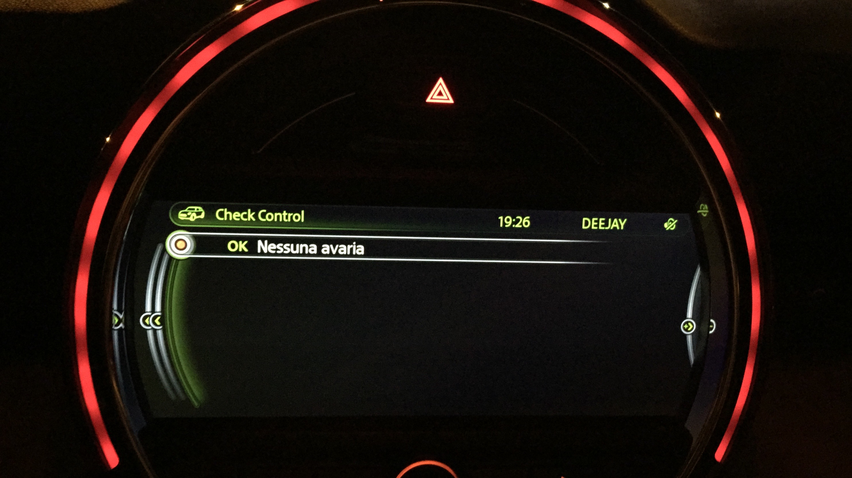

Minier71 Inviato 6 Febbraio 2017 Segnala Condividi Inviato 6 Febbraio 2017 E che palle questa mini.... qst sera parcheggiata in box si è accesa la spia "batteria si scarica velocemente a motore spento!!!!! " Ma non è posdibile !!!! L'ho spenta e riaccesa un po' di volte x verificare se fosse scarica veramente ma al tester resta sempre 12,8volts quindi non mi pare!!!! Domani spero che parta e vi aggiorno Link al commento Condividi su altri siti Altre opzioni di condivisione...
Minier71 Inviato 7 Febbraio 2017 Segnala Condividi Inviato 7 Febbraio 2017 (modificato) http://www.bimmerscan.com/bmw-intelligent-battery-sensor-ibs/ articolo interessante PS: dopo varie accensioni 12,6 volts a motore spento 14,8 volts a motore acceso appena potrò passerò in concessionaria per fare una diagnosi ma ...li ogni cosa è complicata: appuntamento lasciare la vettura, auto sostitutiva, garanzia next(?), insomma quasi quasi la tengo cosi, almeno ho risolto anche la noia dello start&stop che l'IBS "intelligente " ha disattivato .... Anzi una cosa carina sarebbe togliere o bypasssre l'IBS... Modificato 7 Febbraio 2017 da Minier71 Link al commento Condividi su altri siti Altre opzioni di condivisione...

Minier71 Inviato 15 Febbraio 2017 Segnala Condividi Inviato 15 Febbraio 2017 (modificato) E ci risiamo... spia batteria, poi attacco il mantenitore di carica x una notte e se non faccio troppe accensioni tutto ok altrimenti tempo 7gg riappare la spia... Se fosse un'auto "normale" andrei al mercatone e con 90euro una bella batteria nuova 70 amp. Risolvo il problema ma... no qui siamo in presenza di una premium BMW!!! Troppo facile! 40mila km e la splendida batteria va cambiata in concessionaria e 350euro non bastano!!!!! in-cool- 8 in agguato... Quando ho acquistato questa splendida cooper s mi ero ripromesso di tenerla almeno 2 anni ( in garanzia) ma non credo resisterò tanto... Modificato 15 Febbraio 2017 da Minier71 Link al commento Condividi su altri siti Altre opzioni di condivisione...

Minier71 Inviato 15 Febbraio 2017 Segnala Condividi Inviato 15 Febbraio 2017 (modificato) Dunque: l'auto è usata ma in garanzia BMW next per 2 anni, proviene infatti dalla concessionaria ufficiale e quindi gode della stessa garanzia del nuovo. Come dice Cippy la batteria è considerato un ricambio soggetto ad usura quindi auto nuova od usata che sia non è mai in garanzia. Il concessionario con cui ho un buon rapporto si è offerto di farmi uno sconto particolare, se il problema persiste né approfitterò per la sostituzione. Il ricambio deve essere originale per mantenere in essere la garanzia next sul l'impianto elettrico. Lo considero un investimento. Intanto ne approfitto per tranquillizzare gli utenti del forum: io sono piu che appassionato di auto direi fanatico!!! Auto e moto dopo la famiglia e il lavoro vengono al primo posto; inoltre sono pignolo e preciso, tutti i weekend giro per concessionarie eventi fiere avolte piste e provo vetture e moto di ogni genere e livello!!! Insomma se parlo male di una mini forse é perche la passione mi fa vedere una "caratteristica" come un difetto!! Magari un cambio che io definisco "brusco" per qualcuno è "sportivo"!! Questa mini in realtà va esattamente come le altre che ho provato e non mi ha mai lasciato per strada in 3 mesi (11mila km fatti da me) che la possiedo... solo ha deluso le mie aspettative ma probabilmente è colpa mia, è stata una scelta di pancia istintiva , l'ho trovata e la trovo tuttora bellissima sia come linea che come interni oltretutto full optional ad un buon prezzo e pochi km... l'innamoramento è stato "fatale"... insomma non vado oltre perche sono in OT.. ma ci tenevo a spiegarmi e scusarmi se avolte sono un po' "eccessivo " Modificato 15 Febbraio 2017 da Minier71 Link al commento Condividi su altri siti Altre opzioni di condivisione...

Minier71 Inviato 30 Giugno 2017 Segnala Condividi Inviato 30 Giugno 2017 V aggiorno sullo stato batteria; alla fine non l'ho cambiata perche la segnalazione batteria scarica non è piu apparsa, addirittura nel traffico con quell'odioso start & stop resta carica!!! probabilmente questo avviene per il rialzo delle temperature, la mini soffre il freddo o almeno la batteria da 380 euro si.. Bene cosi rimandero la cosa a novembre!!!! Link al commento Condividi su altri siti Altre opzioni di condivisione...
