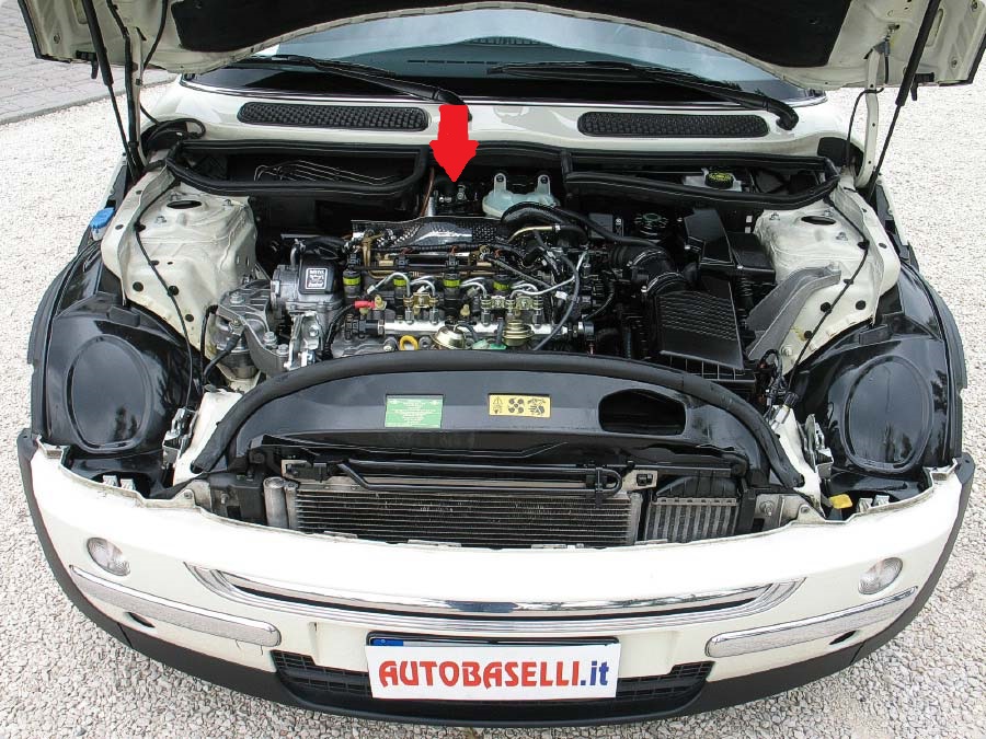

Carusanza Inviato 20 Aprile 2015 Segnala Inviato 20 Aprile 2015 Salve a tutti . ho un quesito da porvi al quale tengo molto, in quanto ho paura che si possa danneggiare qualcosa. per cercare di essere il più chiaro possibile ho allegato due foto indicando il pezzo in questione che alimenta le mie perplessità. premetto che posseggo una mini one d 75cv del 2005. Arriviamo al dunque. il pezzo indicato in foto si avvia già non appena accendo il quadro e effettua un rumore tipo ventola che rimane acceso fino a quando non spengo l'auto. vorrei appunto sapere se è normale e qual'è la funzione di questo pezzo. qual'ora non fosse così spero che qualcuno sappia aiutarmi per risolvere ciò :) Attendo riscontro sopratutto dai possessori di quest' auto, in modo da verificare se la vs. si comporta allo stesso modo. Saluti! :)

darksol Inviato 23 Aprile 2015 Segnala Inviato 23 Aprile 2015 prova a staccare il connettore sulla scatoletta per vedere se il rumore smette. L'aria calda ti funziona hai provato? cmq niente di preoccupante

PsykoMini Inviato 23 Aprile 2015 Segnala Inviato 23 Aprile 2015 Si probabilmente il rumore che senti è il preriscaldatore dell'acqua per l'abitacolo interno, il mio si è danneggiato qualche anno fa ma l'ho escluso poiché nuovo costa molto e usato non ne trovato... Praticamente ho fatto il diretto in abitacolo. Preriscalda l'acqua in abitacolo la ma sua funzione non si può bloccare, scalda comunque e rimanda in circolo l'acqua calda, quando apre passa in abitacolo... Fa rumore tipo un piccolo compressore... 1

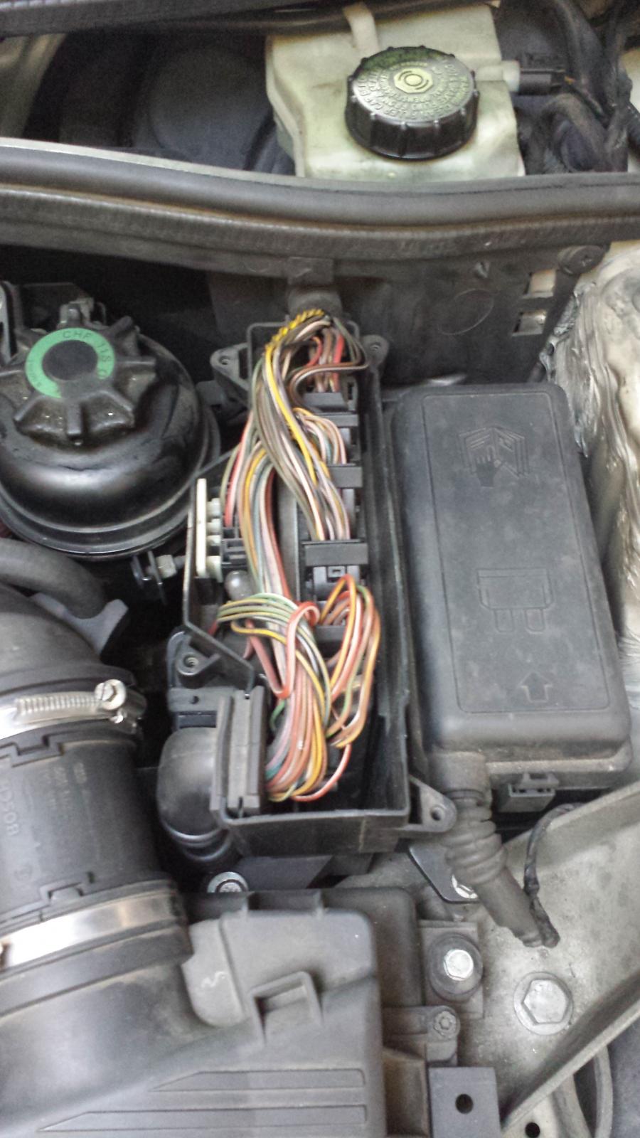

Carusanza Inviato 24 Aprile 2015 Autore Segnala Inviato 24 Aprile 2015 (modificato) nel frattempo sapreste dirmi il nome di questo ricambio e se posso trovarlo su internet? :D intendo il coperchio. Modificato 24 Aprile 2015 da Carusanza
AleoneD Inviato 26 Aprile 2015 Segnala Inviato 26 Aprile 2015 Lo fa anche a me, specialmente in estate. Qst inverno non lo ha fatto per nulla. Per il coperchio ti conviene cercarlo su subito o da qualcuno che ha ricambi usati si trova

AleoneD Inviato 26 Aprile 2015 Segnala Inviato 26 Aprile 2015 No alt, anche a macchina fredda, appena accendo il quadro sento qst rumore tipo ventola da quella scatoletta. Lo fa quando fa caldo ma non ho riscontrato anomalie ecc
