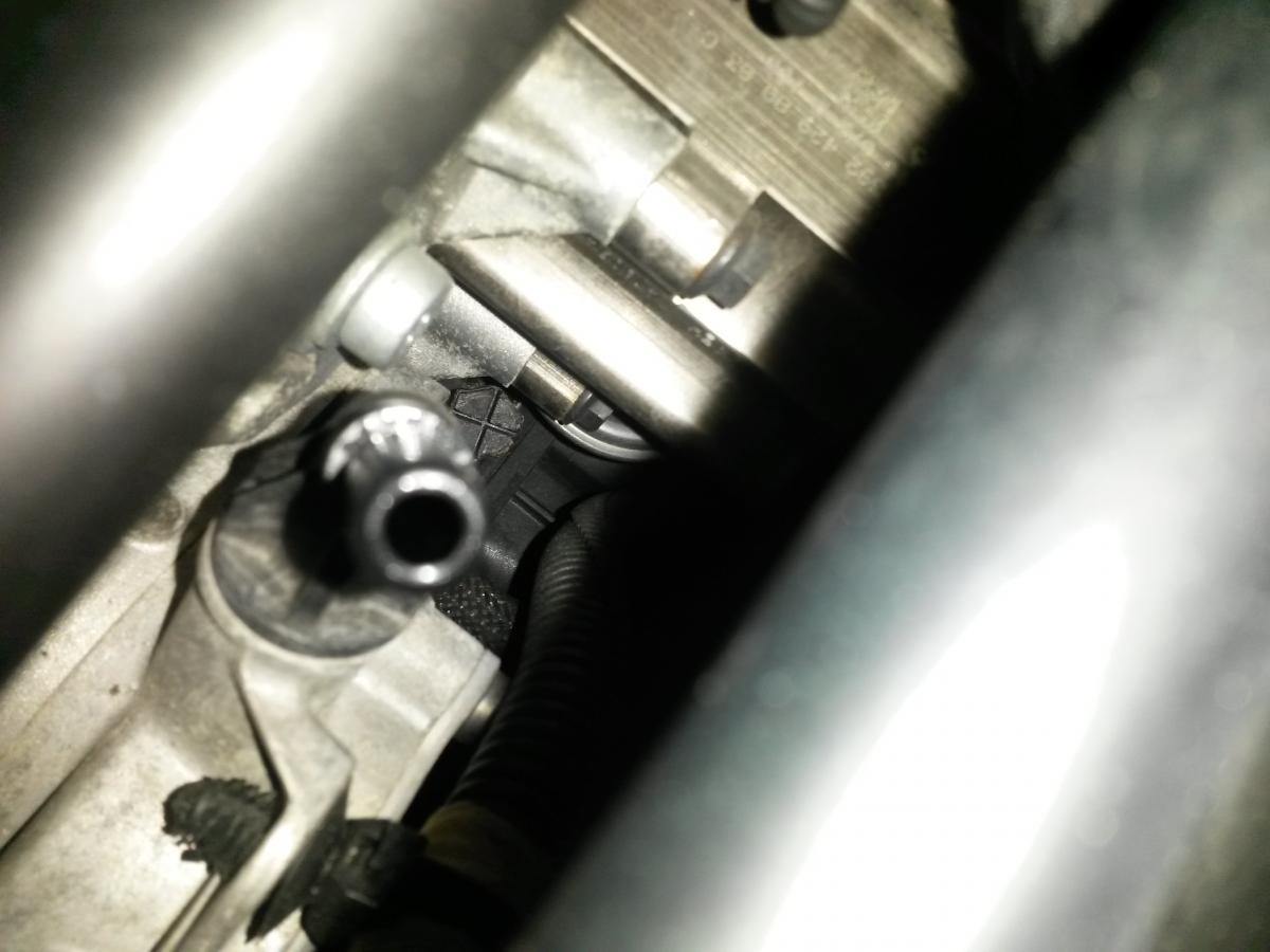

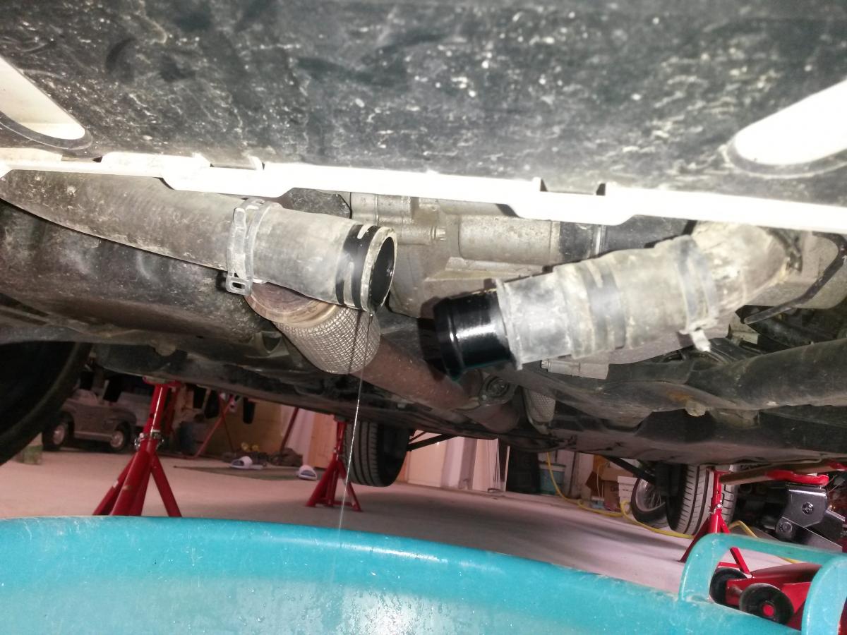

Sthea Inviato 19 Aprile 2015 Segnala Inviato 19 Aprile 2015 (modificato) Ciao ministi come da titolo oggi mi sono cimentato nella sostituzione dell'liquido refrigerante...........fallendo miseramente. :blush: Prima di tutto tengo a precisare che per sostituzione intendo passare dal refrigerante di colore blu a quello rosso come da specifiche Mini visto che comunque non era mai stato sostituito, dal manuale che si trova online sembra una bazzecola e cosi mi sono messo a lavorare seguendo la guida, e gia dopo i primi passaggi che consistiono nel aprire la vaschetta e staccare il raccordo dietro il paraurti come da foto mi accorgo che qualcosa non quadra, il liquido scolato e veramte poco giusto quello che riempe il radiatore e la vaschetta. Da qui inizzia l'odissea da specifiche se non ricordo male dovevano esserci circa 7 liti di liquido, nella speraza di scaricare ho aperto anche la vite di spurco sull termostato nella foto il dado da 14 con il + inciso ma niente .......... :huh: ora se si vuole semplicemnte cambiare un pò il liquido con uno dello stesso colore il problema non sussiste basta seguire il manuale e via. nel mio caso però dovevo sostituitre tutto il liquido allora mi sono deciso e ho smontato tutte le tubazioni del refigerante comprese quelle del radiatore interno all'abitacolo, in questo modo la quantita di liquido raccoto sotto alla macchina si avvicinava hai 7 litri, dopodichè ho pulito i tubi sparandoci acqua corrente per togliere eventuali resudui di sporco e liquido blu, trovandomi di fronte un liquido molto sporco forse dovuto al fatto che non era mai stato sostituito nei 5anni di vita della macchina vabbè :blink: una volta che dai tubi usciva acqua cristallina ho rimontato tutto sperando di aver risolto ................... Inizio a riempire la vaschetta con 50% Acqua distillata e 50% liquido refrigerante come da foto nella guida per il riempimento dice di svitare la valvola di spuro e accendere l'aria con la ventola al minimo e il calore impostato al massimo, fatto questo verso lentamente 3,4 litri e dalla vite di spurgo inizia ad uscire l'acqua senza bolle :blink: ok qualcosa non và, da quello che sò l'impianto della mini funziona sotto pressione e il liquido non circola se non raggiunge una certa temperatura, quindi decido di chiudere tutto e di accendere la macchina per far circolare il liquido in parte funziona perchè roggiunta una certa temperatura su 80° dalla valvola sopra a il termostato esce un sacco d'aria e si svuota la vaschetta bene forse ho trovato il metodo...........manco per il ###### avvitando lo spurgo mi si spezza la testa del dado il plastica......... la mia facca era cosi :mellow: e quindi nn ho potuto continuare l'operazione..... Un paio di bestemmie dopo mollo tutto e vengo a scrivere sul formu in cerca di consigli :blush: apparte la rottura della vite il metodo mi sembra funzionare..... quindi ho un paio di domande - Come funziona l'impianto di raffreddamento della mini ? - Quanti litri ci vanno ? - Ho sbaliato qualcosa nel procedimento ? (apparte la rottura della vite mea culpa :post-8-1120394934: ) - Esistono gli alieni ? - Ma sopratutto perchè non mi sono fatto i cazzi miei e lasciare le cose come stanno ? in fede spezza viti mcqueen :post-8-1120393901: Modificato 19 Aprile 2015 da Sthea
DeMonio8392 Inviato 19 Aprile 2015 Segnala Inviato 19 Aprile 2015 Buona sera, Sthea... Io l'ho fatto sei mesi fa sulla mia con N14 però... forse cambia qualche cosa... Però ho fatto esattamente come te ma a macchina fredda... e aggiungi il liquido man mano che (la macchina da accesa) lo "risucchia" da sola... Poi quando sembra a livello vai a farti un giro e lasciandola accesa spurghi quella vite che hai rotto... prova ad informarti se trovi il ricambio singolo di quello spurgo... altrimenti ti tocca cambiare tutta la cuffia con il termostato...
Sthea Inviato 19 Aprile 2015 Autore Segnala Inviato 19 Aprile 2015 Grazie della risposta Immaginavo di essere sulla giusta strada cmq per il pezzo ho già trovato il codice del ricambio e domani lo ordino. Poi riprendero' con l'operazione di spurgo.....
Corradt91 Inviato 9 Marzo 2018 Segnala Inviato 9 Marzo 2018 Buongiorno Ragazzi, riesumo questo post siccome voglio accingermi anche io alla sostituzione del Liquido Ref. causa troppa acqua all'interno e Ref. di colore blu. Per facilitare lo scarico del liquido, ho letto che, prima di spegnere la macchina di consiglia di accendere il riscaldamento così da aprire le "valvole" del radiatore abitacolo, sbaglio? O bisogna rimuovere altre tubazioni specifiche? Seconda cosa, per la pulizia dei condotti avete utilizzato direttamente una canna dell'acqua dentro la tubazione che si utilizza per lo scolo o anche avete operato anche su altre tubazioni? Per il rabbocco del liquido credo di aver capito, una volta inseriti circa 3/4 lt bisogna far girare e nel frattempo versare liquido con raccordo di spurgo aperto. Ringrazio in anticipo!
DeMonio8392 Inviato 24 Marzo 2018 Segnala Inviato 24 Marzo 2018 Il 9/3/2018 Alle 09:38, Corradt91 ha scritto: Buongiorno Ragazzi, riesumo questo post siccome voglio accingermi anche io alla sostituzione del Liquido Ref. causa troppa acqua all'interno e Ref. di colore blu. Per facilitare lo scarico del liquido, ho letto che, prima di spegnere la macchina di consiglia di accendere il riscaldamento così da aprire le "valvole" del radiatore abitacolo, sbaglio? O bisogna rimuovere altre tubazioni specifiche? Seconda cosa, per la pulizia dei condotti avete utilizzato direttamente una canna dell'acqua dentro la tubazione che si utilizza per lo scolo o anche avete operato anche su altre tubazioni? Per il rabbocco del liquido credo di aver capito, una volta inseriti circa 3/4 lt bisogna far girare e nel frattempo versare liquido con raccordo di spurgo aperto. Ringrazio in anticipo! dipende se è tanto imbrattato... puoi fare con la canna dell'acqua se non troppo sporco... basta che apri la tubazione sotto al paraurti... per il rabbocco sisi riempi il vaso d'espansione ed aiutandoti schiacciando i manicotti con le mani, ne fai entrare il più possibile... poi spurgo aperto e vaschetta aperta fai girare il motore, man mano aggiungi il restante liquido... quando si aprirà la valvola termostatica avrai un ulteriore calo d'acqua... stai pronto ad aggiungerne 1

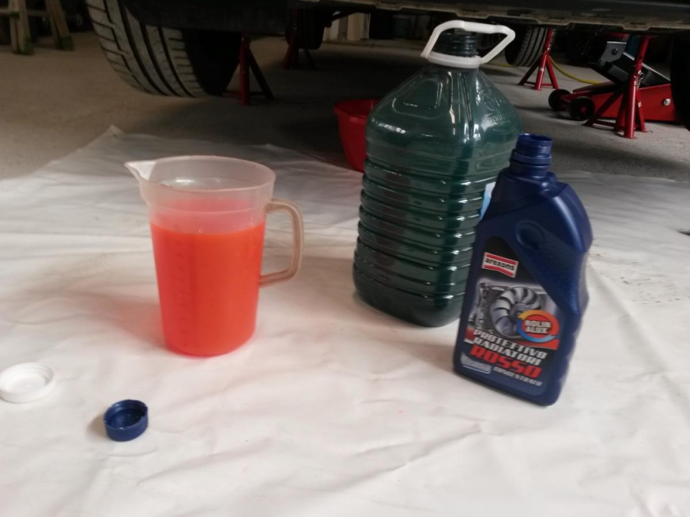

Drake1793 Inviato 24 Marzo 2018 Segnala Inviato 24 Marzo 2018 Io, in quella di mio fratello non trovando la vite di spurgo, ho banalmente inserito il liquido nella vaschetta e schiacciato i manicotti. Mi pare che così siano entrati sui 2.5/3 litri. Il restante a macchina accesa con il tappo del vaso d'espansionsione alternato aperto e chiuso ed il riscaldamento a manetta. Stai attento quando lo apri che ti viene su un geyser(normale altrimenti non ti direbbero di non farlo). Se come scritto sopra la vite di spurgo è in plastica, procurane una di riserva prima di incominciare il lavoro. Il ricambista oltre il liquido refrigerante Verde ci ha dato pure una boccetta della arexons di pulisci radiatori. Visto lo stato del liquido, io non l'ho usato( considerando poi il fatto che il liquido radiatore non puoi disperderlo liberamente nell'ambiente e quindi devi trovare anche qualcuno che lo smaltisca). 1
Corradt91 Inviato 26 Marzo 2018 Segnala Inviato 26 Marzo 2018 Grazie ragazzi per le spiegazioni!! ho provveduto a pulire le tubazioni direttamente con canna dell'acqua e facendo andare il riscaldamento sono riuscito ad eliminare anche il liquido all'interno del radiatore riscaldamento. Ho notato che scollegando il tubo di uscita sulla pompa secondaria e facendo, appunto andare, il riscaldamento tutto il liquido viene espulso dal circuito. All'interno del liquido espulso, oltre a trovare un minima parte di Ref., ho trovato della sabbiolina. Come detto sopra eseguito pulizia generale anche di radiatore ovviamente, rimontato tutto e eseguito inserimento liquido e sfiato. Purtroppo tale operazione, anche se eseguita con i dovuti crismi e accorgimenti, non ha risolto il problema che affliggeva la mia vettura. Staremo a vedere! Grazie ancora a Tutti!
