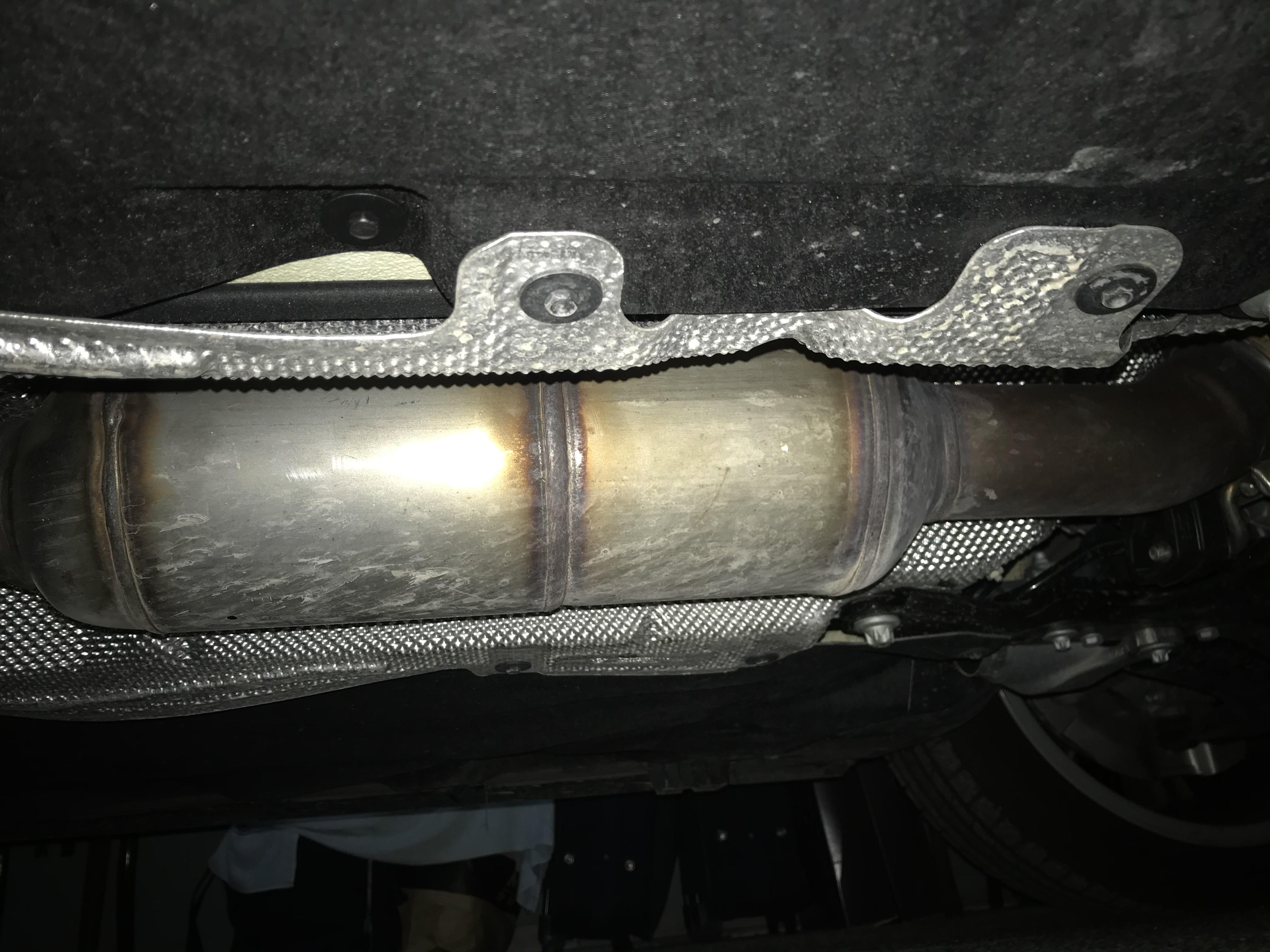

wwleone Inviato 20 Novembre 2018 Segnala Inviato 20 Novembre 2018 10 ore fa, A.AndreaJCW ha scritto: Certo per costatare un aumento ci vorrebbe una mappa in combinazione . Come mi avete detto più volte non dovrei avere problemi di elettronica o spie giusto anche se la mia f56 s è maggio 2018 ? Anche perché mettendola sul ponte ho visto che non ci sono sonde nella parte finale dello scarico , forse sta in prossimità del cat. Un consiglio infine durante il montaggio nelle giunzioni avete usato un sigillante/pasta per scarichi o solamente le fascette in dotazione per fissare il tutto ? Un poco di pasta male non fa... ma si fa anche senza. Per il SOUND trovi alcuni miei video subito dopo averlo montato, ora è diventato ancora più appetibile: più cupo e meno metallico.
cippy Inviato 20 Novembre 2018 Segnala Inviato 20 Novembre 2018 16 ore fa, A.AndreaJCW ha scritto: Certo per costatare un aumento ci vorrebbe una mappa in combinazione . Come mi avete detto più volte non dovrei avere problemi di elettronica o spie giusto anche se la mia f56 s è maggio 2018 ? Anche perché mettendola sul ponte ho visto che non ci sono sonde nella parte finale dello scarico , forse sta in prossimità del cat. Un consiglio infine durante il montaggio nelle giunzioni avete usato un sigillante/pasta per scarichi o solamente le fascette in dotazione per fissare il tutto ? Nessun problema, lo scarico da dopo il kat serve solo a limitare il rumore, non centra per le emissioni.
Fra881 Inviato 21 Marzo 2019 Segnala Inviato 21 Marzo 2019 Ci sono aggiornamenti sullo scarico jcw pro per la restyling?
cippy Inviato 21 Marzo 2019 Segnala Inviato 21 Marzo 2019 Che io sappia no. In ogni caso informandomi ho scoperto che il dpf è messo nel centrale. Siccome il jcw pro ha in centrale libero si perderebbe, quindi non va bene per il discorso di omologazione. Credo che il problema sia tutto qui.
miniesse Inviato 21 Marzo 2019 Segnala Inviato 21 Marzo 2019 58 minuti fa, cippy ha scritto: Che io sappia no. In ogni caso informandomi ho scoperto che il dpf è messo nel centrale. Siccome il jcw pro ha in centrale libero si perderebbe, quindi non va bene per il discorso di omologazione. Credo che il problema sia tutto qui. Ciao puoi spiegare in modo tecnico la frase?
cippy Inviato 21 Marzo 2019 Segnala Inviato 21 Marzo 2019 2 ore fa, miniesse ha scritto: Ciao puoi spiegare in modo tecnico la frase? In che senso in modo tecnico?
