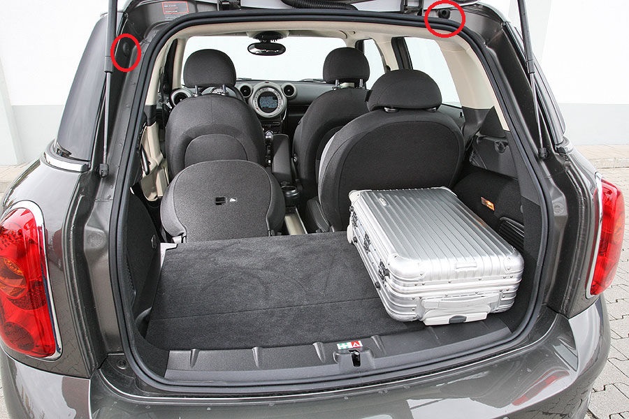

gianfra66 Inviato 15 Luglio 2015 Segnala Inviato 15 Luglio 2015 (modificato) Ciao, ho ritirato ieri dal conce la macchina prime impressioni : il rumore si è ridotto di molto anche come livello sonoro. Ora lo fà solo sui dossi alti e qualche volta sulle strade deformate.....ma in complesso l'intervento è servito a qualcosa Leggendo altri commenti dove dicono che ti smontano metà macchina a me hanno fatto un lavoro in giornata smontando solo nella zona posteriore dove c'è la maniglia tetto passeggero lato dx...mi hanno riferito che ci sono 2 lamierini che si toccano e sono interveniti piegandoli in modo da attenuare il difetto.......vi terrò aggiornati nei prossimi km ............................... ................................... Modificato 15 Luglio 2015 da gianfra66

gianfra66 Inviato 4 Agosto 2015 Segnala Inviato 4 Agosto 2015 Devo constatare che dopo l'intervento il rumore è quasi tornato come prima ! :angry: Quando farò il primo tagliando previsto in primavera ne approfitto per fare un'altro intervento. Penso che l'unico modo per eliminare il rumore è di saldare....... :npi:......bisognerebbe riportarla in catena di montaggio. E' un vero peccato che un marchio come BMW-Mini abbia questo difetto fastidioso ....difetto su una macchina di 30.000 euro ! :angry: buone vacanze

jackpursell Inviato 24 Settembre 2015 Segnala Inviato 24 Settembre 2015 io ormai ci convivo da un anno e mezzo! Non credo ci siano competenze adeguate nelle concessionarie MINI per risolvere il problema in quanto è un difetto di fabbrica.. la mia scricchiola tantissimo... Io ci ho perso le speranze! L'ho portata in concessionaria 3 volte. Una di queste addirittura mi hanno smontato tutto il cielo della vettura per effetturare delle saldature sulla lamiera del cielo.. risultato identico a prima ... stack stack stack ad ogni buca... i miei 39000 euro però non facevano stack stack.. :(
