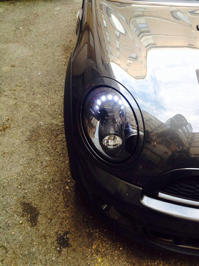

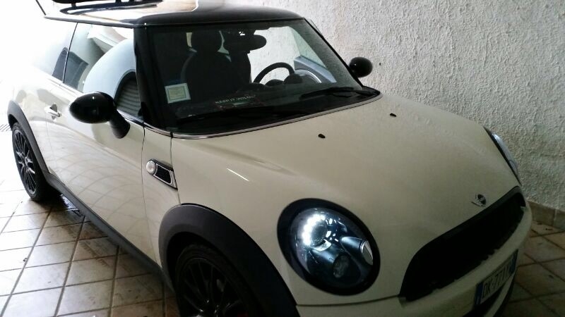

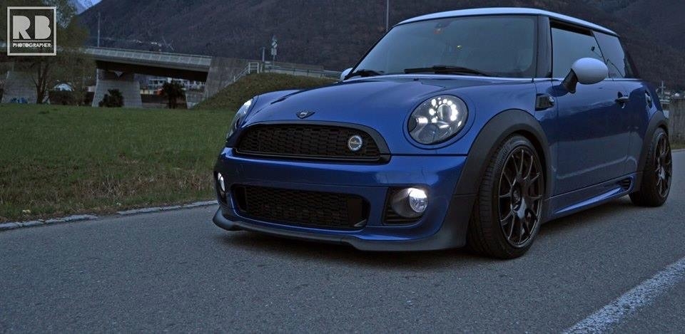

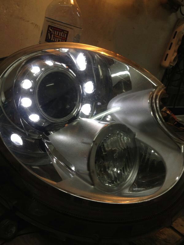

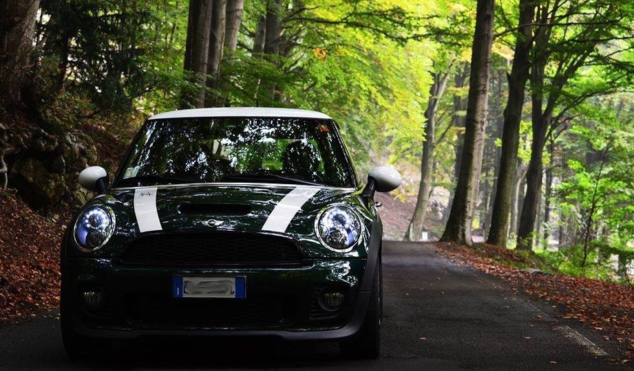

saliac91 Inviato 15 Dicembre 2014 Segnala Inviato 15 Dicembre 2014 quelle strisce sono di silicone le ho già usate, la qualità fa pena sono cinesi e costano un 25 euro a coppia presi all' estero...qui in italia ovviamente le vendono a più di 75 euro...un ragazzo mi aveva chiesto quest estate di fare il lavoro identico alle foto che avete postato tipo effetto f56,alla fine (dopo aver provato e riprovato a installarle in maniera pulita), ha deciso di non fare piu nulla in quanto per installare quella striscia bisognava o tagliare la plastica interna del faro oppure attaccarla sopra ad essa e sinceramente non si possono guardare ...da spente fanno proprio schifo e si vede che non sono originali..in alcune auto possono anche andare perchè la conformazione del faro ti permette di installarle in maniera pulita ma sulle mini è impossibile perchè il faro è ovale...aggiungo che in tutte le foto che vedete di queste strisce sembra che la luce sia omogenea invece non è così da vicino si vedono i singoli led sotto di essa...io installo le drl gestite dal modulo drl direttamente sulle corone degli xenon
saliac91 Inviato 15 Dicembre 2014 Segnala Inviato 15 Dicembre 2014 Questi sono i led sulle corone di alcune mini che ho fatto io
