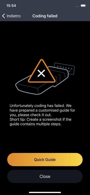

stefus Inviato 22 Ottobre 2020 Segnala Inviato 22 Ottobre 2020 Ciao, avrei un problema e non riesco a capire a cosa sia dovuto.Oggi stavo per rimettere le lampadine a led perché con le alogene di sera, ultimamente, faccio davvero fatica a vedere.Le monto e ovviamente flickerano all'accensione e compare l'errore di lampadina bruciata.Così collego carly alla presa obd, faccio per codificare in modo da togliere il flicker all'accensione e l'errore sul cdb ma niente, l'app mi dice che la codifica del modulo FRM non è possibile. È una cosa strana visto che mesi fa avevo codificato esattamente quel modulo, inserendo la chiusura dei vetri da remoto e anche lo start&stop con funzione memoria.Visto che ero a casa di un mio amico che ha la Countryman R60, proviamo a montare le lampadine sulla sua auto: sostituiamo anabbaglianti/abbaglianti, luci di posizione, fendinebbia....tutto con lampade a LED. Colleghiamo carly, eliminiamo il flickering e funziona subito tutto; niente errori su cdb e nessun lampeggio strano dei LED.Ora, io non riesco a capire perché su R60 ci siamo riusciti subito senza problemi mentre su R56, anche dopo 7/8 tentativi non si riesce proprio a codificare. Ah, abbiamo usato Carly per iOS. Oltretutto l'app mi dice che la codici non è possibile ma che se voglia codificare comunque lo devo fare a mio rischio e pericolo, inserendo un codice di 4 cifre che l'app mi fa comparire in quell'esame momento.Qualche idea?Inviato dal mio SM-G973F utilizzando Tapatalk
stefus Inviato 22 Ottobre 2020 Segnala Inviato 22 Ottobre 2020 Se clicco su "Quick Guide" esce questo:
Gianpiero Inviato 22 Ottobre 2020 Segnala Inviato 22 Ottobre 2020 Hai provato a vedere se ci sono errori nella frm? Inviato dal mio BAH2-L09 utilizzando Tapatalk
Julius Inviato 22 Ottobre 2020 Segnala Inviato 22 Ottobre 2020 @stefus anche se non ho Carly ma BimmerCode, ti porto la mia esperienza che è molto simile. Ad Aprile abbiamo fatto qualche lavoro sulla R56 LCI che abbiamo in famiglia, ho messo lampadine LED per la retro, oltre che nelle luci interne. Al momento di codificare per la retro, niente da fare, mi segnalava la frm guasta (già cambiata qualche anno fa). Con BimmerLink resettavo gli errori ma ancora niente. Alla fine abbiamo letto e ripristinato un errore sulla frm con una diagnostica professionale, mi pare Autel. A quel punto ho potuto procedere con la codifica ed ho tolto errore e filckering. Ah...ho scoperto poi che da un po’ c’erano problemi con i finestrini ogni tanto. Credo che anche tu abbia un’anomalia sulla Frm
stefus Inviato 22 Ottobre 2020 Segnala Inviato 22 Ottobre 2020 Hai provato a vedere se ci sono errori nella frm? Inviato dal mio BAH2-L09 utilizzando TapatalkHo fatto una diagnosi con Carly. Gli unici errori in memoria erano dovuti alla luce a led che ovviamente viene segnata come guasta. Cancellato tutto, rimesso le lampadine alogene ed è tornato tutto normale. Ho rifatto una diagnosi e non c'erano erroriInviato dal mio SM-G973F utilizzando Tapatalk
stefus Inviato 22 Ottobre 2020 Segnala Inviato 22 Ottobre 2020 [mention=23483]stefus[/mention] anche se non ho Carly ma BimmerCode, ti porto la mia esperienza che è molto simile. Ad Aprile abbiamo fatto qualche lavoro sulla R56 LCI che abbiamo in famiglia, ho messo lampadine LED per la retro, oltre che nelle luci interne. Al momento di codificare per la retro, niente da fare, mi segnalava la frm guasta (già cambiata qualche anno fa). Con BimmerLink resettavo gli errori ma ancora niente. Alla fine abbiamo letto e ripristinato un errore sulla frm con una diagnostica professionale, mi pare Autel. A quel punto ho potuto procedere con la codifica ed ho tolto errore e filckering. Ah...ho scoperto poi che da un po’ c’erano problemi con i finestrini ogni tanto. Credo che anche tu abbia un’anomalia sulla FrmHo anche io Bimmercode, oltre a Carly e nemmeno con BimmerCode sono riuscito a codificare.Di problemi coi finestrini non ne ho.Come posso sapere se c'è qualche "blocco" sulla FRM quindi?Altrimenti lascio tutto così e vado avanti con le lampadine di serie, come ho fatto fino ad oraInviato dal mio SM-G973F utilizzando Tapatalk
Julius Inviato 22 Ottobre 2020 Segnala Inviato 22 Ottobre 2020 7 minuti fa, stefus ha scritto: Come posso sapere se c'è qualche "blocco" sulla FRM quindi? Con BimmerLink avevo resettato qualche anomalia che era uscita, ma restava comunque impossibile codificare. Solo con la diagnostica “seria” sono riuscito davvero a ripristinare un’errore che BimmerLink manco vedeva. Potresti provare ad usare qualche programma su pc come esys ...magari qualche guru dell’elettronica riesce ad aiutarti in remoto Prova a sentire @MF4
stefus Inviato 22 Ottobre 2020 Segnala Inviato 22 Ottobre 2020 Con BimmerLink avevo resettato qualche anomalia che era uscita, ma restava comunque impossibile codificare. Solo con la diagnostica “seria” sono riuscito davvero a ripristinare un’errore che BimmerLink manco vedeva. Potresti provare ad usare qualche programma su pc come esys ...magari qualche guru dell’elettronica riesce ad aiutarti in remoto Prova a sentire [mention=21442]MF4[/mention] Mi sa che alla fine la tengo così, tanto di problemi non me ne da, l'ho scoperto per caso solo perché mi sono messo a codificare queste funzioni. MisteriInviato dal mio SM-G973F utilizzando Tapatalk 1
MF4 Inviato 24 Ottobre 2020 Segnala Inviato 24 Ottobre 2020 Come prima cosa si può provare a cancellare la cache dell’applicazione in modo da eliminare vecchi backup che potrebbero dare problemi, altra cosa è quella di cancellare anche il modello di macchina registrato, quello che carica al momento della connessione, andrà poi reinserito da capo. In questo modo si resetta tutto quello che riguarda Carly. Se permane il problema allora dipende dalla centralina.. 1
stefus Inviato 24 Ottobre 2020 Segnala Inviato 24 Ottobre 2020 9 minuti fa, MF4 ha scritto: Come prima cosa si può provare a cancellare la cache dell’applicazione in modo da eliminare vecchi backup che potrebbero dare problemi, altra cosa è quella di cancellare anche il modello di macchina registrato, quello che carica al momento della connessione, andrà poi reinserito da capo. In questo modo si resetta tutto quello che riguarda Carly. Se permane il problema allora dipende dalla centralina.. Grazie, proverò appena ho un attimo di tempo
