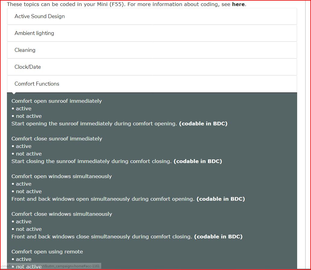

wwleone Inviato 11 Settembre 2017 Segnala Inviato 11 Settembre 2017 http://support.mycarly.com/knowledge-base/code-bmw-what-is-possible/?utm_source=home&utm_medium=direct&utm_campaign=home Comfort opens the windows at once • active • Not activefront and rear windows open simultaneously during the comfort opening. (codable in BDC)Comfort close the windows simultaneously • active • not activeFront and rear windows close at the same time during comfort closure. (codable in BDC) Comfort apre le finestre contemporaneamente • attivo • non attivo Le finestre anteriori e posteriori si aprono contemporaneamente durante l'apertura comfort. (codable in BDC) Comfort chiudere le finestre simultaneamente • attiva • non attiva Finestre anteriori e posteriori chiudono contemporaneamente durante la chiusura comfort. (codable in BDC) 1
DanieleSR Inviato 11 Settembre 2017 Segnala Inviato 11 Settembre 2017 5 ore fa, wwleone dice: http://support.mycarly.com/knowledge-base/code-bmw-what-is-possible/?utm_source=home&utm_medium=direct&utm_campaign=home Comfort opens the windows at once • active • Not activefront and rear windows open simultaneously during the comfort opening. (codable in BDC)Comfort close the windows simultaneously • active • not activeFront and rear windows close at the same time during comfort closure. (codable in BDC) Comfort apre le finestre contemporaneamente • attivo • non attivo Le finestre anteriori e posteriori si aprono contemporaneamente durante l'apertura comfort. (codable in BDC) Comfort chiudere le finestre simultaneamente • attiva • non attiva Finestre anteriori e posteriori chiudono contemporaneamente durante la chiusura comfort. (codable in BDC) Cioè, io ti ringrazio, ma sarò completamente sciroccato, ho guardato nel "What is possible..." in Inglese (selezionando la F55) e in Italiano selezionando Mini generica (eccetto R52), ma questo passaggio proprio non lo trovo........
DanieleSR Inviato 11 Settembre 2017 Segnala Inviato 11 Settembre 2017 Questa mi sembra di averla provata (domani confermo), se ricordo (ed ho capito bene) è relativa alla funzione "confort" che funziona tenendo premuto il pulsante, non alla singola pressione breve.
wwleone Inviato 11 Settembre 2017 Segnala Inviato 11 Settembre 2017 10 minuti fa, DanieleSR dice: Questa mi sembra di averla provata (domani confermo), se ricordo (ed ho capito bene) è relativa alla funzione "confort" che funziona tenendo premuto il pulsante, non alla singola pressione breve. Esatto funziona proprio così: tieni premuto e i vetri si alzano (oppure si abbassano). 1
DanieleSR Inviato 11 Settembre 2017 Segnala Inviato 11 Settembre 2017 Esatto funziona proprio così: tieni premuto e i vetri si alzano (oppure si abbassano).Ah, ok, allora non mi ero espresso bene.Questa funzione, compresa la chiusura dei retrovisori, è già di serie sulla mia Mini, io volevo, e per gli speccchietti sono riuscito, la chiusura in automatico ad un "click" sul telecomando.Inviato dal mio iPhone utilizzando Tapatalk
wwleone Inviato 11 Settembre 2017 Segnala Inviato 11 Settembre 2017 48 minuti fa, DanieleSR dice: Ah, ok, allora non mi ero espresso bene. Questa funzione, compresa la chiusura dei retrovisori, è già di serie sulla mia Mini, io volevo, e per gli speccchietti sono riuscito, la chiusura in automatico ad un "click" sul telecomando. Inviato dal mio iPhone utilizzando Tapatalk Non credo sia fattibile. 1

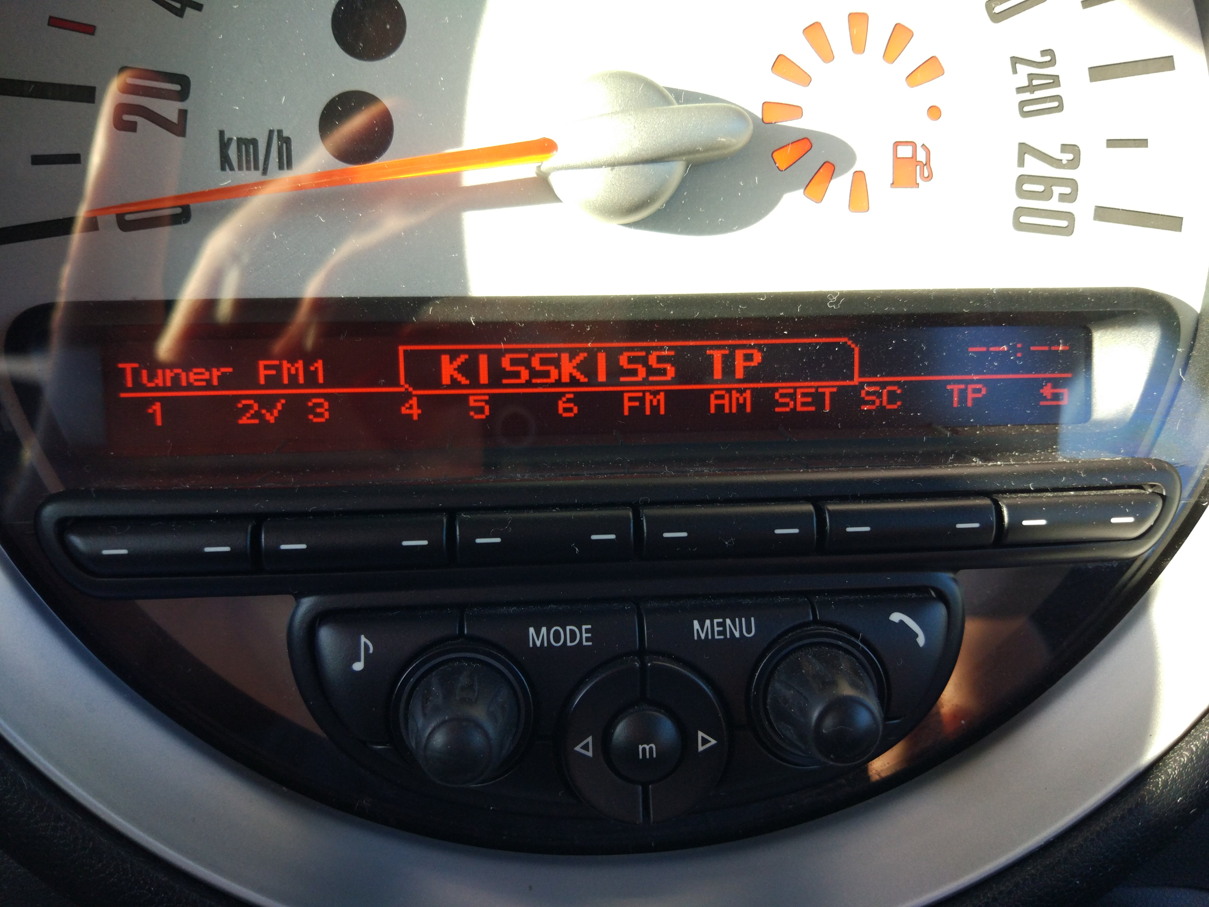

Mejam Inviato 21 Settembre 2017 Segnala Inviato 21 Settembre 2017 Ciao a tutti, questa mattina ho smanettato un pochino con questa app riuscendo ad attivare tutto quello che mi interessava, l'unica cosa è che adesso mi è sparito lìorario come da foto, qualcuno sa aiutarmi?
wwleone Inviato 21 Settembre 2017 Segnala Inviato 21 Settembre 2017 4 ore fa, Mejam dice: Ciao a tutti, questa mattina ho smanettato un pochino con questa app riuscendo ad attivare tutto quello che mi interessava, l'unica cosa è che adesso mi è sparito lìorario come da foto, qualcuno sa aiutarmi? Strano, non ricordo di aver mai letto che si poteva "togliere" l'orario e quindi non capisco quale funzione te lo possa aver nascosto. Il consiglio che posso darti, a posteriori, è di fare 1 sola codifica alla volta e vedere che cosa è stato fatto / o non fatto e nel caso ritornare indietro (anche se a dire il vero a me non mi è stato mai necessario). Forse se guardi nel cdb (senxa Carly for BMW) trovi come fare per rimetterlo smanettandoci un po' nelle varie configurazioni. Mi verrebbe da pensare che tu debba rimettere l'ora impostandola tramite cdb, prova. 1
Mejam Inviato 22 Settembre 2017 Segnala Inviato 22 Settembre 2017 Nel CDB intendi il menu setting della radio dove si aggiusta l'orario? Ho provato ma non ho trovato nulla, ho poi provato via Carly con time GPS adjust su not active ma niente. Ho cercato un po in rete ma nessuno con il mio problema....senza orologio non riesco a stare!!!
wwleone Inviato 22 Settembre 2017 Segnala Inviato 22 Settembre 2017 Sì intendevo proprio nella radio, ma non c'è più la funzione o c'è ma non te la fa cmq appararire ? Ma il GPS adjust lo avevi precedentemente toccato ? Cmq guarda se riesci a "recuperare" la configurazione precedente e vedere se ritorni all'inizio della configurazione. 1

Mejam Inviato 23 Settembre 2017 Segnala Inviato 23 Settembre 2017 10 ore fa, wwleone dice: Sì intendevo proprio nella radio, ma non c'è più la funzione o c'è ma non te la fa cmq appararire ? Ma il GPS adjust lo avevi precedentemente toccato ? Cmq guarda se riesci a "recuperare" la configurazione precedente e vedere se ritorni all'inizio della configurazione. La funzione di regolazione orologio c'è, precedentemente avevo messo su GPS adjust su active ora su no active...ma nulla! Ho fatto la cazzata.

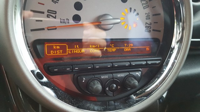

wwleone Inviato 23 Settembre 2017 Segnala Inviato 23 Settembre 2017 2 ore fa, Mejam dice: La funzione di regolazione orologio c'è, precedentemente avevo messo su GPS adjust su active ora su no active...ma nulla! Ho fatto la cazzata. Ma la tua videata è come in questa mia ? Hai la regolazione dell'ora come a dx nella foto ? P.S.: @Mejam ma dopo ogni codifica spegni e riaccendi l'auto per renderle operative ? P.P.S.: potresti sempre provare a contattarli (iVini in Germania), di solito danno un'ottima assistenza ai loro clienti ! 1
