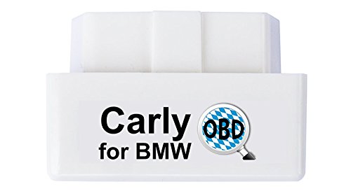

Mastercustom Inviato 25 Aprile 2017 Segnala Inviato 25 Aprile 2017 Potresti dirmi come ? Ho l app carly mini ma non so quale codifica sbloccare , grazie
wwleone Inviato 26 Aprile 2017 Segnala Inviato 26 Aprile 2017 11 ore fa, Mastercustom dice: Potresti dirmi come ? Ho l app carly mini ma non so quale codifica sbloccare , grazie Prova a guardare il loro manuale, scegliendo la tua MINI: http://support.mycarly.com/knowledge-base/coding-bmw-with-carly-for-bmw-list-what-is-possible-italian/ Dovrebbe essere: Voltage Monitoring 1
Mastercustom Inviato 26 Aprile 2017 Segnala Inviato 26 Aprile 2017 grazie, vedo di provare, grazie ! Ho anche riscontrato che se non uso l interfaccia originale Carly, molte funzioni risultano bloccate, come disattivare lo start&stop , e il segnale acustico delle cinture di sicurezza !! Sto usando un normale eml con wifi su Ios, risulta anche a voi ?
wwleone Inviato 26 Aprile 2017 Segnala Inviato 26 Aprile 2017 1 ora fa, Mastercustom dice: grazie, vedo di provare, grazie ! Ho anche riscontrato che se non uso l interfaccia originale Carly, molte funzioni risultano bloccate, come disattivare lo start&stop , e il segnale acustico delle cinture di sicurezza !! Sto usando un normale eml con wifi su Ios, risulta anche a voi ? Ma l'APP l'hai originale ? Perché se "pasticci" con roba scaricata extra ... non è mai buona cosa provare a settare le centraline in quel modo ! ! ! Putroppo l'accroccrio loro costa parecchio ma è assolutamente configurato e tarato per funzionare al 100% ! Io ho quello ANDROID Bluetooth e non ho problemi di quel genere (solo che ho la versione 1 e quindi non posso fare nulla sulla F56, anche se sono molte meno le codifiche fattibili su quest'ultima MINI). 1
Mastercustom Inviato 26 Aprile 2017 Segnala Inviato 26 Aprile 2017 (modificato) codifica errore luci led perfetta, grazie !! L app e originale, la Carly Pro, acquistata su appstore, è l interfaccia wifi non originale, infatti certe codifiche mi scrive che necessita appunto dell originale, non ci son problemi sulle centraline Cas, Frm, e la Kombi . Le altre due necessitano per forza ! Intanto sulla mia ho attivato delle codifiche interessanti, come appunto eliminare la fastidiosa spia gialla sul contagiri di avaria luci, poi tirar su i finestrini dal telecomando, e aprirli, allarme antipanico dal telecomando, temporizzatore a piu secondi del cruise control. Per disattivare lo start&stop e l avvisatore acustico delle cinture, la app richiede l interfaccia originale, del resto son soddisfatto, e abreve saro cotretto ad acquistarla Modificato 26 Aprile 2017 da Mastercustom
wwleone Inviato 26 Aprile 2017 Segnala Inviato 26 Aprile 2017 2 ore fa, Mastercustom dice: codifica errore luci led perfetta, grazie !! L app e originale, la Carly Pro, acquistata su appstore, è l interfaccia wifi non originale, infatti certe codifiche mi scrive che necessita appunto dell originale, non ci son problemi sulle centraline Cas, Frm, e la Kombi . Le altre due necessitano per forza ! Intanto sulla mia ho attivato delle codifiche interessanti, come appunto eliminare la fastidiosa spia gialla sul contagiri di avaria luci, poi tirar su i finestrini dal telecomando, e aprirli, allarme antipanico dal telecomando, temporizzatore a piu secondi del cruise control. Per disattivare lo start&stop e l avvisatore acustico delle cinture, la app richiede l interfaccia originale, del resto son soddisfatto, e abreve saro cotretto ad acquistarla Se vuoi risparmiare e ti serve x android, ti potrei vendere la loro versione I bluetooth originale che serve per tutte le MINI tranne le nuove serie "F" (ecco il motivo per cui devo comprarne una nuova). Quando decidi, se ti va, mandami 1 msg pvt e ci mettiamo d'accordo. 2
wwleone Inviato 26 Aprile 2017 Segnala Inviato 26 Aprile 2017 9 minuti fa, Mastercustom dice: ho iphone Mi spiace x te... l'APP è aggiornata molto più frequentemente con ANDROID e l'ELM327 costa anche meno... 1
Mastercustom Inviato 27 Aprile 2017 Segnala Inviato 27 Aprile 2017 per ora ho messo tutto quello che mi interessava...

wwleone Inviato 7 Giugno 2017 Segnala Inviato 7 Giugno 2017 Dopo innumerevoli giorni dall'acquisto (acquistato il 13/05 e spedito il 16/05) mi è arrivata oggi 07/06 la Raccomandata dalla Germania con l'ELM 327 x OBD2 versione II che funziona anche con la F56. Con la R60 tutto come prima (rispetto alla precedente ELM327 versione I). Provata sulla F56, a parte la lentezza della lettura (ma potrebbe essere stato un problema di collegamento / gestione APP dello smartphone Samsung S6) ho dovuto provare a far leggere x ben 5 volte la centralina che mi interessava: per fare il memory del tasto Start & Stop. Cmq a parte questo in circa 4' ho modificato la funzione ed ora il "tasto malefico" funziona come volevo io e mio figlio Mirko. Prossimamente studieremo altre codifiche da fare (peccato non ci sia la funzione che porta a 5 colpi di freccia come nelle precedenti versioni). 1

Teo31 Inviato 16 Giugno 2017 Segnala Inviato 16 Giugno 2017 Ciao ragazzi io ho trovato questo aggeggio... mi aiutate a capire se può essere valido per fare delle codifiche sulle nostre mini???KW808 EOBD OBDII Car Auto Vehicle Engine Fault Diagnostic Scanner Code Reader Tool. http://geek.wish.com/c/54d4aec295aac009a3a8f61b
wwleone Inviato 16 Giugno 2017 Segnala Inviato 16 Giugno 2017 5 ore fa, Teo31 dice: Ciao ragazzi io ho trovato questo aggeggio... mi aiutate a capire se può essere valido per fare delle codifiche sulle nostre mini???KW808 EOBD OBDII Car Auto Vehicle Engine Fault Diagnostic Scanner Code Reader Tool. http://geek.wish.com/c/54d4aec295aac009a3a8f61b Potrebbe andare, ma la certezza l'avrai solo quando lo proverai ! 1
Teo31 Inviato 17 Giugno 2017 Segnala Inviato 17 Giugno 2017 Ma secondo te wwleone riuscirei a fare tutte le cosette che si fanno con app e presa OBD?
wwleone Inviato 17 Giugno 2017 Segnala Inviato 17 Giugno 2017 4 ore fa, Teo31 dice: Ma secondo te wwleone riuscirei a fare tutte le cosette che si fanno con app e presa OBD? Non con BMWHAT che per funzionare al 100% necessita della loro interfaccia ELM 327 (che si fanno pagare cara).
