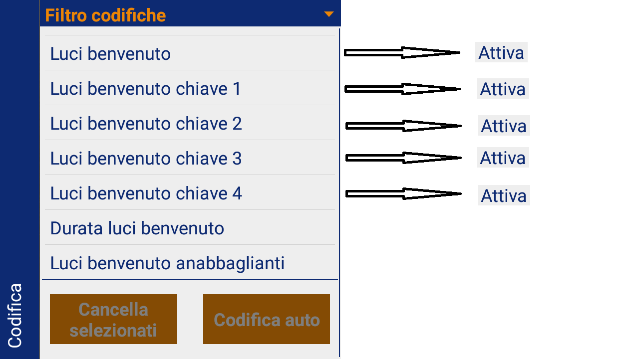

DesmondMiniCooperS Inviato 11 Dicembre 2016 Segnala Inviato 11 Dicembre 2016 Ciao a tutti..ho acquistato l'apparecchio originale per iphone e l'app. Ho codificato con successo alcune cose come la possibilitá di aprire/chiudere i finestrini con telecomando e i 5 lampeggi di freccia con un colpetto sulla leva, ma ho un problema con le luci di benvenuto e con gli specchietti che si ripiegano automaticamente alla chiusura, che anche se li attivo e li codifico con successo, continuano a non funzionare! Gli specchietti ho fatto come spiegato in precedenza codificandoli sia in cas che frm se non sbaglio i nomi delle centraline, ma niente comunque! Altra cosa strana che mi è successa ieri: dopo qualche giorno che avevo codificato con successo i 5 lampeggi di freccia anziché i classici 3, ieri mi accorgo che dando il colpetto sulla leva ne fa solo 1!! Ma come? È come se avesse di colpo perso la memoria! Non so se possa c'entrare o meno... purtroppo la mia batteria da un po' di tempo a questa parte mi sta abbandonando, infatti ogni volta che accendo la macchina mi segnala la batteria molto scarica.. secondo voi puó essere che siano per questo tutte questi problemi?
wwleone Inviato 11 Dicembre 2016 Segnala Inviato 11 Dicembre 2016 Per gli specchi non ci puoi fare niente, serve 1 centralina ad hoc che dovrebbe essere montata dal 2013 in poi, no sicuramente nel 2011 (come la mia e come provato su altri veicoli). Per quanto riguarda i "colpi di freccia", è strano se hai usato la stessa chiave (che ti ricordo è personalizzabile in modo differente a seconda se sia la 1ª o la 2ª). Potrebbe influire, molto probabilmente, la batteria scarica. 1

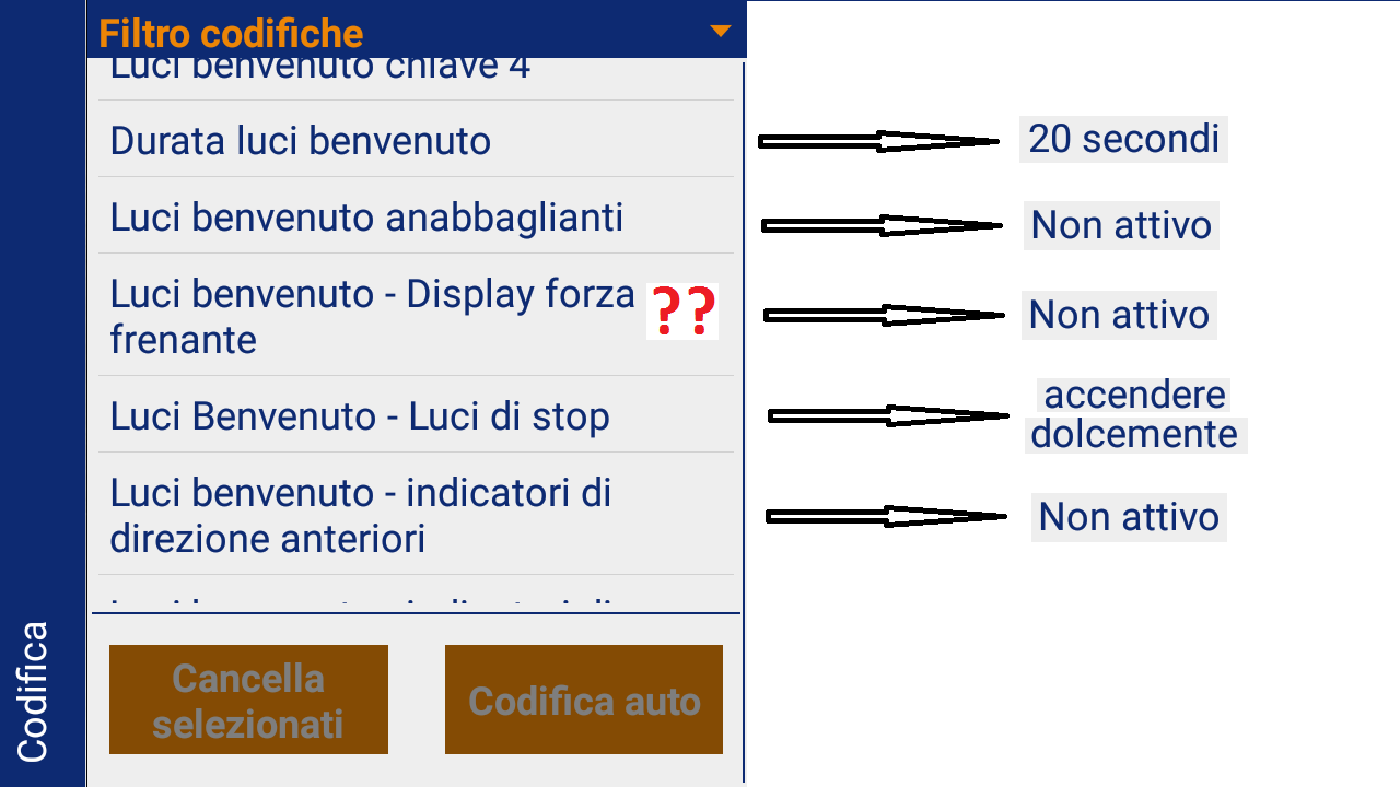

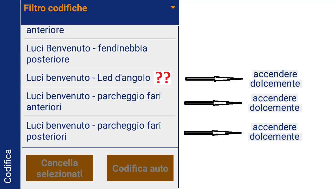

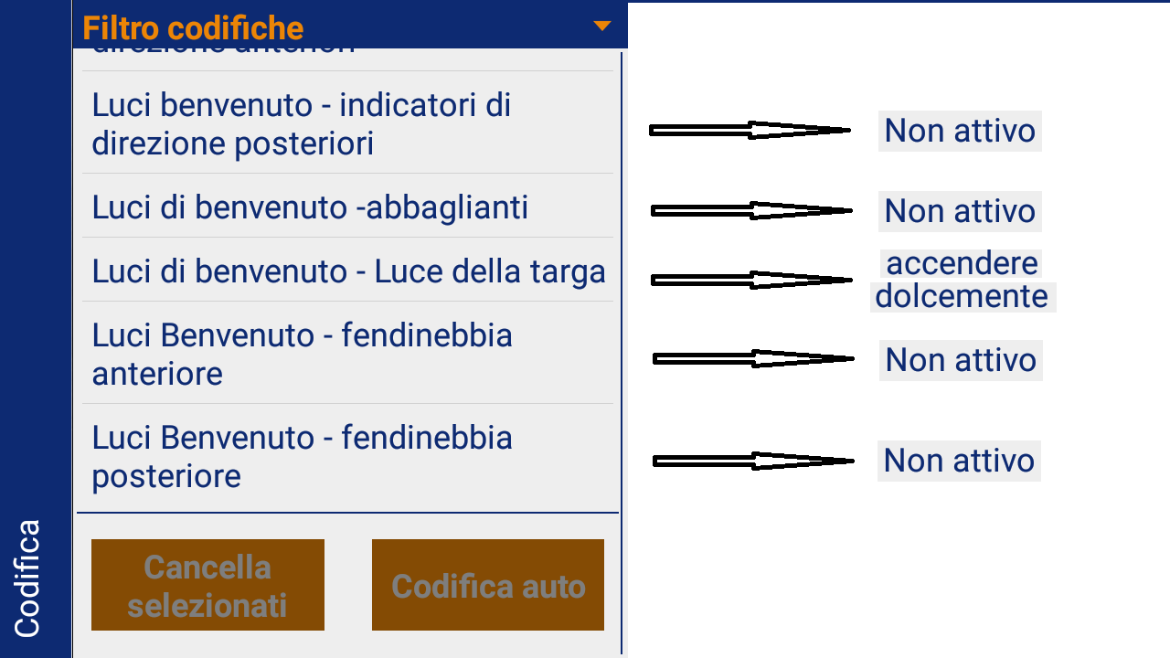

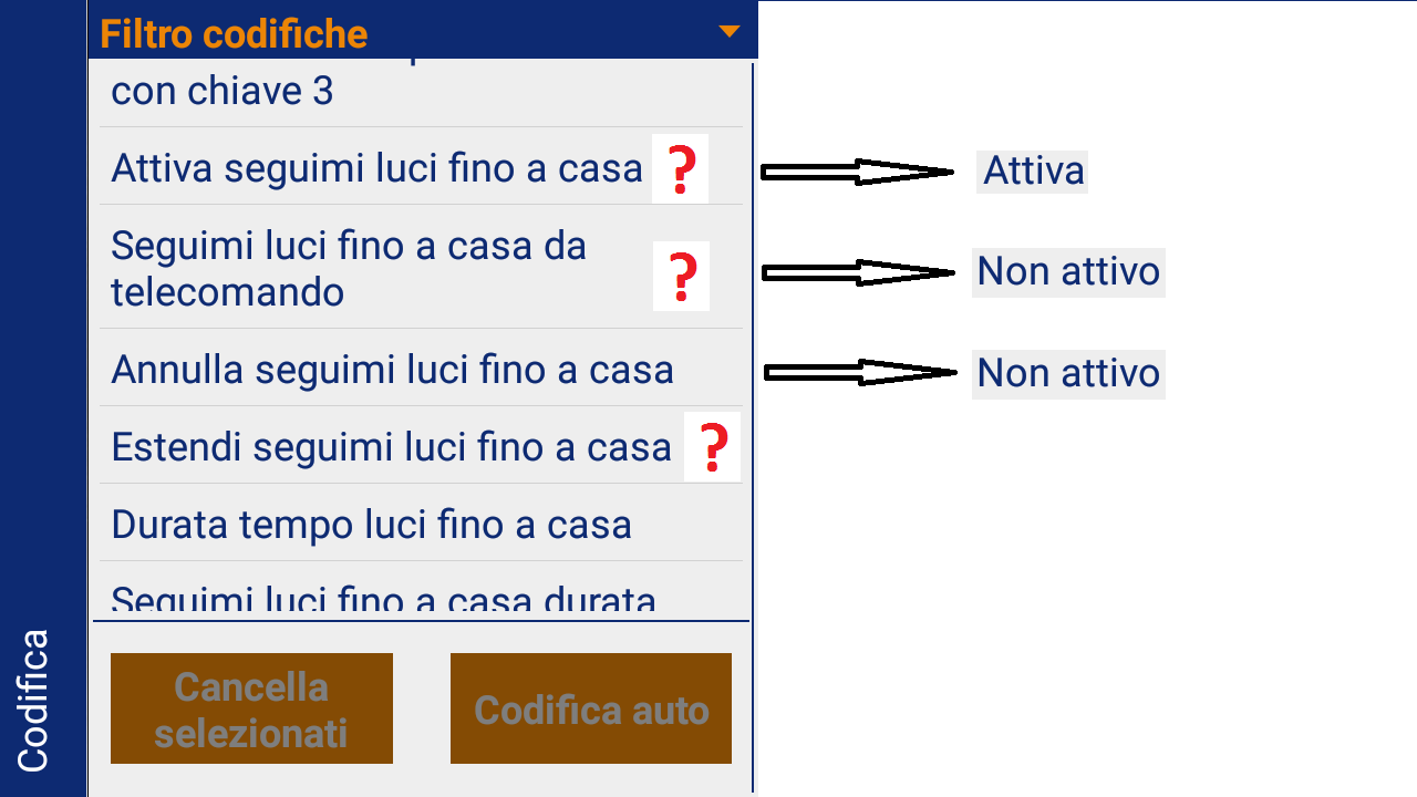

Faru Inviato 6 Gennaio 2017 Segnala Inviato 6 Gennaio 2017 Ragazzi qualcuno pratico di Carly o di codifica centralina che mi riesce a dare una mano? in breve...come credo tutte le r56 (come ormai molte auto), la mia di fabbrica aveva la centralina settata in modo tale che premendo il pulsante di sblocco sul telecomando, le luci di posizione anteriori e posteriori si accendessero.... da qualche giorno ho però notato che questo non avviene più.....infatti quando premo il pulsante di sblocco si accende solo l'illuminazione interna... mi sono messo allora a smanettare con carly ma mi sembra tutto a posto.... vi lascio gli screenshot di alcune funzioni e di come si trovano settate al momento.... ci sono alcune funzioni che proprio non riesco a capire a cosa servano o a cosa si riferiscano (che sono quelle contrassegnate dai punti di domanda rossi) vi sarei molto grato se riusciste a darmi una mano a risolvere ;)
wwleone Inviato 7 Gennaio 2017 Segnala Inviato 7 Gennaio 2017 Molto probabilmente è la batteria che non riesce + a dare sufficiente carica e la centralina della MINI "scollega" le funzioni non necessarie per preservare la carica. Seguimi luci a casa (chiamato anche FOLLOW ME) è la possibilità di lasciare per poco tempo i fari accesi prima di entrare in casa e dopo aver spento l'auto: di solito 30" / 60" / 90" / 120". Luci di benvenuto sono quello che ti interessa Led angolo sono le luci americane nei passaruote Display forza frenante è il 3° stop (e i 2 laterali) che si accendono in maniera differente a seconda della forza frenante: se freni molto a fondo lampeggiano lentamente, se invece fai 1 crash (sgrat sgrat sgrat) lampeggiano velocemente 1
DesmondMiniCooperS Inviato 7 Gennaio 2017 Segnala Inviato 7 Gennaio 2017 È la batteria, controlla il voltaggio, se ti scende sotto i 12,5 come era successo a me, anche se la macchina parte senza problemi, queste funzioni tipo luci di benvenuto ecc... non te le fa utilizzare.. devi per forza sostituirla se le rivuoi. Io avevo scritto qui nel forum chiedendo aiuto proprio xk le luci di benvenuto nn funzionavano e avevo paura fosse per la batteria scarica, e infatti dopo averla cambiata é tornato tutto alla normalitá!
Faru Inviato 7 Gennaio 2017 Segnala Inviato 7 Gennaio 2017 1 ora fa, wwleone dice: Molto probabilmente è la batteria che non riesce + a dare sufficiente carica e la centralina della MINI "scollega" le funzioni non necessarie per preservare la carica. Seguimi luci a casa (chiamato anche FOLLOW ME) è la possibilità di lasciare per poco tempo i fari accesi prima di entrare in casa e dopo aver spento l'auto: di solito 30" / 60" / 90" / 120". Luci di benvenuto sono quello che ti interessa Led angolo sono le luci americane nei passaruote Display forza frenante è il 3° stop (e i 2 laterali) che si accendono in maniera differente a seconda della forza frenante: se freni molto a fondo lampeggiano lentamente, se invece fai 1 crash (sgrat sgrat sgrat) lampeggiano velocemente 29 minuti fa, Gabriele Magni dice: È la batteria, controlla il voltaggio, se ti scende sotto i 12,5 come era successo a me, anche se la macchina parte senza problemi, queste funzioni tipo luci di benvenuto ecc... non te le fa utilizzare.. devi per forza sostituirla se le rivuoi. Io avevo scritto qui nel forum chiedendo aiuto proprio xk le luci di benvenuto nn funzionavano e avevo paura fosse per la batteria scarica, e infatti dopo averla cambiata é tornato tutto alla normalitá! Vi ringrazio molto entrambi! Anche un altro ragazzo ieri mi spiegava che molto probabilmente è colpa della batteria, perché, anche dopo aver percorso molti chilometri (e dover avere quindi la batteria bella carica), lasciando la chiave inserita a motore spento, dopo poco mi si accenda la spia della batteria... Dall'applicazione però mi segna la tensione a 12,5 anche se, in effetti, a volte si rifiuta di codificare a causa della bassa tensione. Quindi sicuramente sarà, come dite voi, la batteria da cambiare.....sapete consigliarmi un posto dove rivolgermi per non spendere un occhio della testa (auoto con s&s)? invece per quanto riguarda le voci che non capivo (i puntoni di domanda rossi).... -Quindi mi avete spiegato che SEGUIMI LUCI FINO A CASA ti da la possibilità di tenere accese le luci abbaglianti per un determinato lasso di tempo, dando una lampeggiata con la leva e poi scendendo dalla macchina e chiudendola....corretto? -SEGUIMI LUCI FINO A CASA DA TELECOMANDO mi viene da dire che sarà la stessa cosa ma si azionano automaticamente i fari ogni volta che si chiude la macchina con il telecomando, giusto? Lo chiedo anche se sembra un pò ovvio, perché sull'app, nella descrizione che fa della codifica, c'è scritto: "tergicristallo posteriore si accende inserendo la retromarcia"... -ANNULLA SEGUIMI LUCI FINO A CASA a questo punto disattiverà il comando SEGUIMI LUCI FINO A CASA.....ma non è sufficiente selezionare e codificare il "non attivo" su SEGUIMI LUCI FINO A CASA? cosa serve un'altra funzione solo per disattivarne un'altra? O forse ANNULLA SEGUIMI LUCI FINO A CASA serve per annullare/disattivare sia SEGUIMI LUCI FINO A CASA sia SEGUIMI LUCI FINO A CASA DA TELECOMANDO? -invece ESTENDI SEGUIMI LUCI FINO A CASA? pensavo servisse per impostare i secondi che gli abbaglianti rimangono accesi, però poi ho visto che c'è la funzione DURATA TEMPO LUCI FINO A CASA....quindi questo a cosa serve?? -a proposito di DURATA TEMPO LUCI FINO A CASA....perchè è doppio? o meglio, perché lo segue un'altra funzione chiamata SEGUIMI LUCI FINO A CASA DURATA? scusate le tante domanda ma avendo usato sempre l'app per fare la sola diagnosi e ora per necessità essendomi addentrato nel mondo delle codifiche per cercare di risolvere questo problema, ho trovato tante cose potenzialmente carine ma mi farebbe prima molto piacere avere delle delucidazioni da ragazzi un po' più esperti di me
wwleone Inviato 7 Gennaio 2017 Segnala Inviato 7 Gennaio 2017 Sul FOLLOW ME non so darti altre info perché non ho mai provato. Per la batteria ti direi di rivolgerti ad 1 elettrauto in gamba per evitare la necessità di registrare la batteria (che puoi cmq sempre fare a pagamento tramite l'APP). Leggi i vari 3D sull'argomento: 1

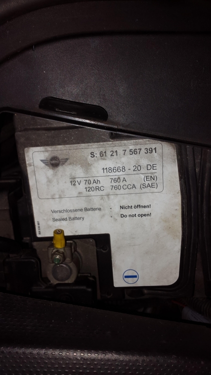

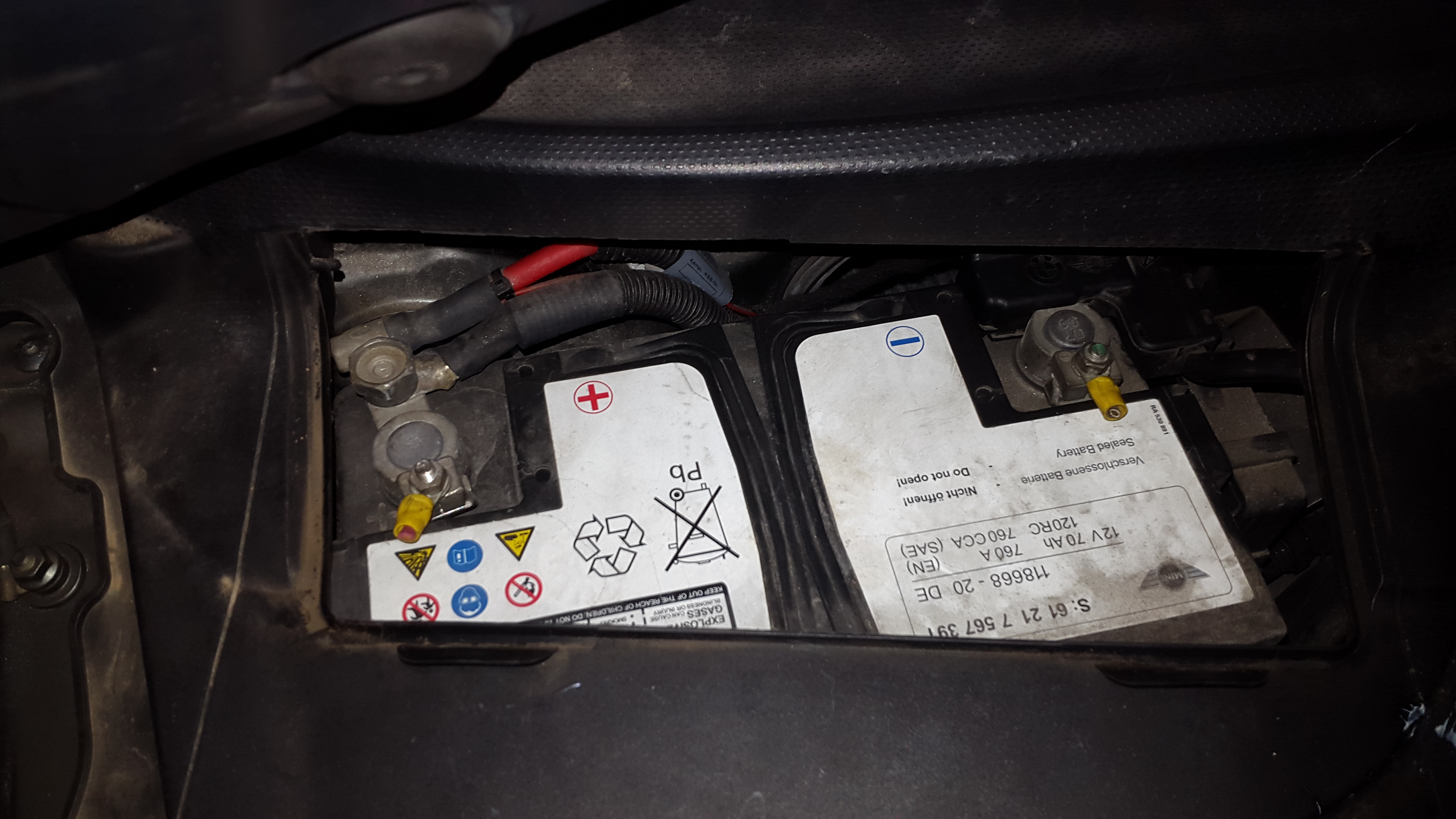

Faru Inviato 8 Gennaio 2017 Segnala Inviato 8 Gennaio 2017 (modificato) Oggi ho guardato la mia batteria e sembra essere originale....quindi avrebbe quasi 9 anni (se il precedente proprietario non l'ha mai cambiata) e quindi ci potrebbe stare che stia morendo.... Però guardandolo ho visto che ci sono due cavetti gialli sui due poli che sono tagliati....per caso sapete dirmi di cosa possono essere? Msg del mod. wwleone: Forse era stato montato qualcosa in parallelo alla batteria (magari serviva per un caricatore esterno). Ma questa non è la discussione giusta. Modificato 8 Gennaio 2017 da wwleone OT
