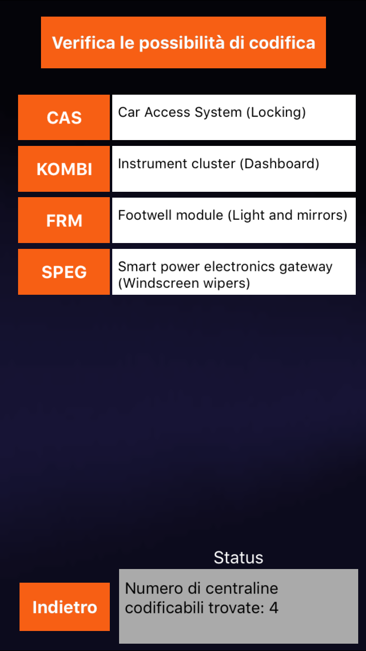

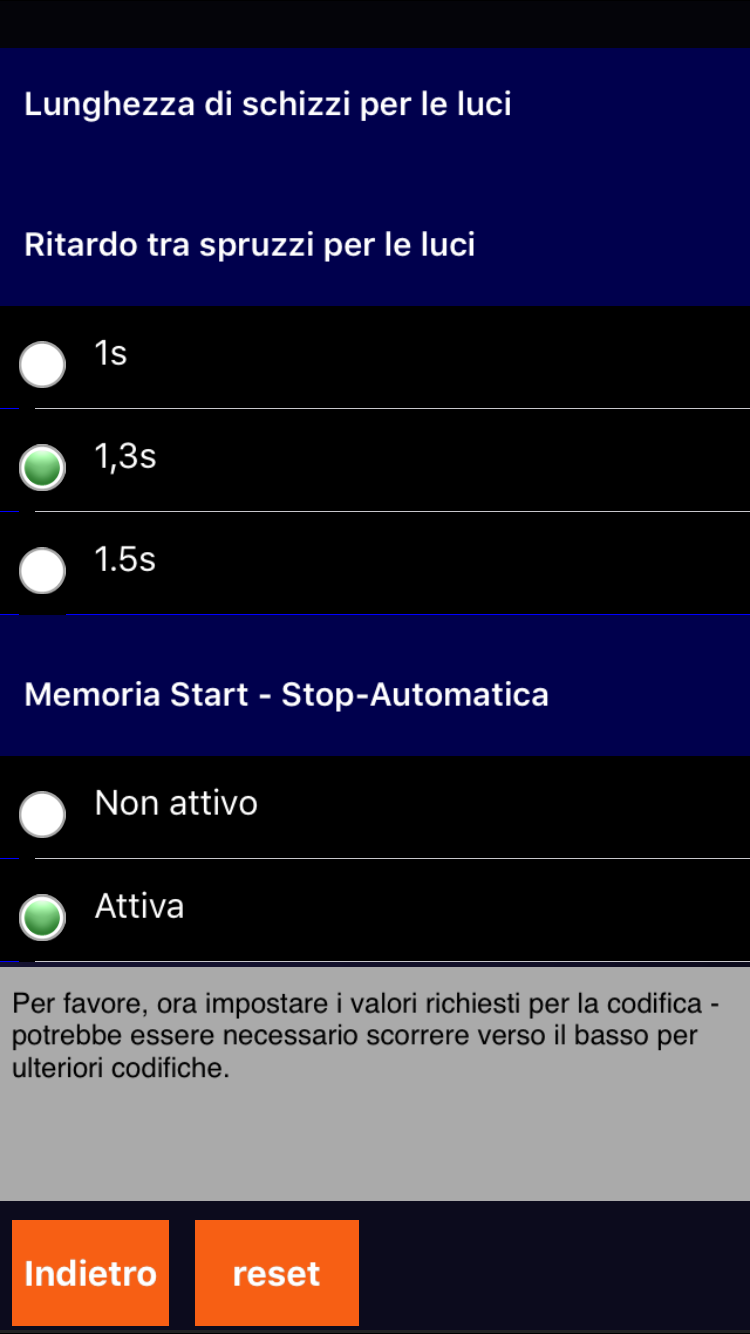

GattoDelleNevi Inviato 18 Febbraio 2016 Segnala Inviato 18 Febbraio 2016 Aggiorno tutti: La memorizzazione dello Start&Stop su MINI Cooper SD R56 (luglio 2013) funziona!! E' l'ultima codifica all'interno dello centralina SPEG, che tra l'altro specifico essere comparsa dall'ultimo aggiornamento. Nelle foto si può vedere infatti che ora le centraline che possono essere codificate sulla mia MINI sono 4. Premendo il tasto S&S per spegnerlo (e spegnendo la spia) si disattiva permanentemente, anche dopo aver spento la vettura. Al riavvio successivo rimarrà disattivato. Ovviamente per riattivarlo si può ripremere il pulsante (e spegnere la spia), e lo S&S sarà funzionante. E rimarrà memorizzato fino a quando non si toccherà di nuovo il pulsante. 2
wwleone Inviato 19 Febbraio 2016 Segnala Inviato 19 Febbraio 2016 Ma la luce - spia del pulsantino ce l'hai accesa o spenta dopo aver fatto la codifica ? Nella R56 del 2007 rimane sempre spenta e quindi lo S&S è ancora attivo (e premendo il pulsante non succede niente.... almeno con la versione Android 19.65, proverò con l'ultima 19.67 di ieri l'altro) 1
GattoDelleNevi Inviato 19 Febbraio 2016 Segnala Inviato 19 Febbraio 2016 La luce si premi il bottone si accende! E quindi disattiva lo S&S.

wwleone Inviato 24 Febbraio 2016 Segnala Inviato 24 Febbraio 2016 On 17/2/2016, 09:56:45, wwleone dice: Aggiornamento sulla R56: lo START & STOP non funziona Aggiornamento del 24/02/2016: ora funziona. è bastato fare una mossa un poco diversa da quando da loro specificato (e che spero sia di aiuto anche ad altri): prima di spegnere e riaccendere l'auto per far sì che la codifica sia recepita dalla centralina SPEG----> OCCORRE DECIDERE COME SI VUOLE IL FUNZIONAMENTO DEL TASTO START & STOP, infatti prima ho premuto il tasto e la spia si è accesa e poi ho spento e riacceso l'auto e ora magicamente si ricorda come era impostata la funzione e viene memorizzata la scelta fatta. Sono molto contento ! ! ! 3
