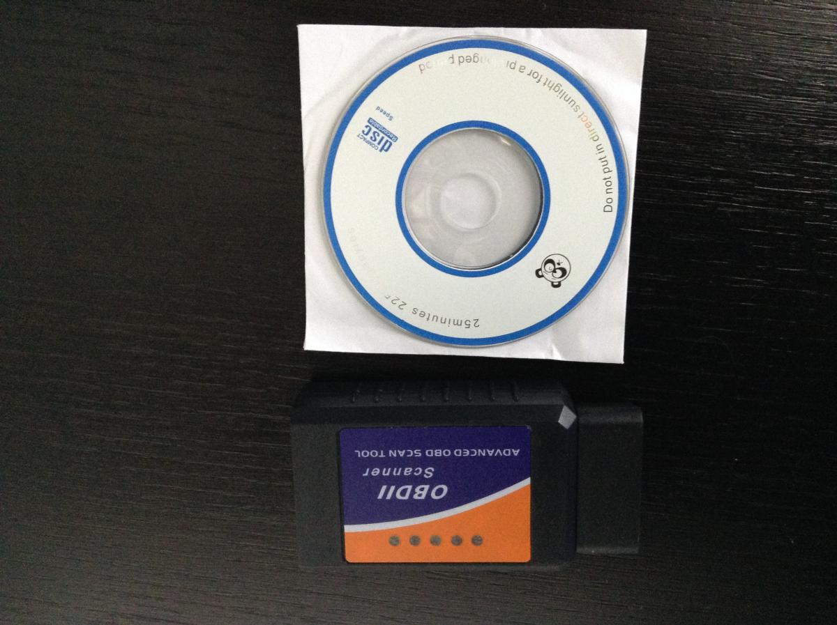

GattoDelleNevi Inviato 30 Settembre 2015 Segnala Inviato 30 Settembre 2015 Ciao a tutti Io ho preso questo adattatore, su cui però non c'è scritto "ELM 327". Quando lo attacco alla OBD, rimane fisso con la luce rossa accesa, e BMWHat Lite non mi trovo nulla. Dite che ho sbagliato aggeggio??
Austin92 Inviato 30 Settembre 2015 Segnala Inviato 30 Settembre 2015 Hai fatto l'abbinamento bluetooth tramite impostazioni dello smartphone prima?
GattoDelleNevi Inviato 30 Settembre 2015 Segnala Inviato 30 Settembre 2015 Hai fatto l'abbinamento bluetooth tramite impostazioni dello smartphone prima?
Austin92 Inviato 30 Settembre 2015 Segnala Inviato 30 Settembre 2015 (modificato) Su iphone non so come funziona, io ho android e a me funziona perfettamente con il bluetooth ma prima bisogna associare il modulo obd nelle impostazioni del telefono. Modificato 30 Settembre 2015 da Austin92
GattoDelleNevi Inviato 30 Settembre 2015 Segnala Inviato 30 Settembre 2015 Su iphone non so come funziona, io ho android e a me funziona perfettamente con il bluetooth ma prima bisogna associare il modulo obd nelle impostazioni del telefono.
