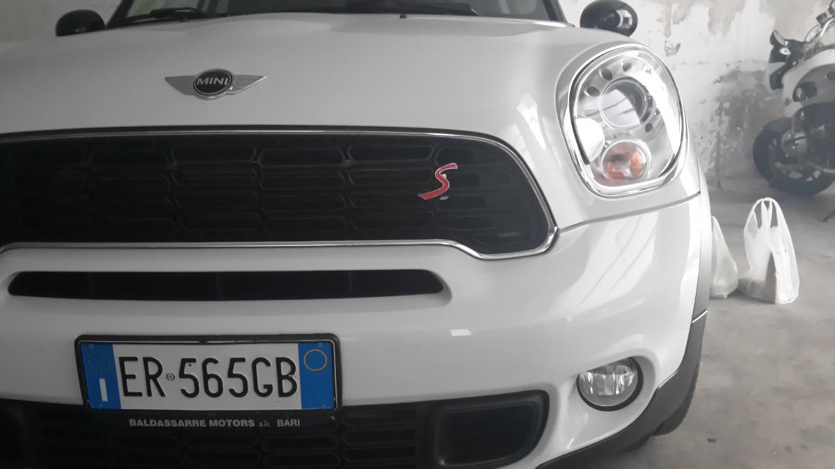

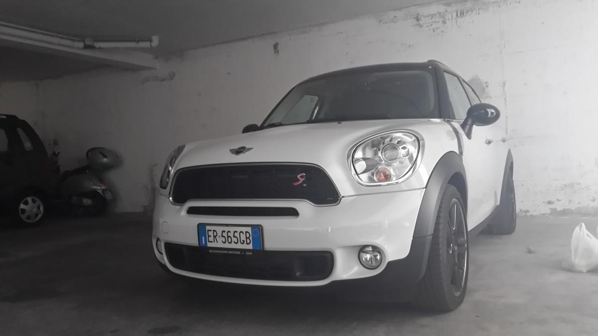

Lupinxxx Inviato 27 Luglio 2015 Segnala Condividi Inviato 27 Luglio 2015 Montata la S.... 1 Link al commento Condividi su altri siti Altre opzioni di condivisione...

Lupinxxx Inviato 27 Luglio 2015 Segnala Condividi Inviato 27 Luglio 2015 (modificato) si è già in programma ,mi è arrivata e ho voluto vedere come stava. montata in meno di un minuto . :clavar: ho fatto qualche modifica ,sostituito il dado originale con un autobloccante ,usato della colla come frena filetti per la parte di filettatura che va nella S e una rondella sotto il dado :esculpir: ora devo solo verniciare di nero la piastrina il perno filettato Modificato 27 Luglio 2015 da Lupinxxx Link al commento Condividi su altri siti Altre opzioni di condivisione...

vik1971 Inviato 29 Gennaio 2018 Segnala Condividi Inviato 29 Gennaio 2018 (modificato) On 27/7/2015 at 16:30, Lupinxxx dice: si è già in programma ,mi è arrivata e ho voluto vedere come stava. montata in meno di un minuto . :clavar: ho fatto qualche modifica ,sostituito il dado originale con un autobloccante ,usato della colla come frena filetti per la parte di filettatura che va nella S e una rondella sotto il dado :esculpir: ora devo solo verniciare di nero la piastrina il perno filettato Ciao Lupinxxx, anche io ho da poco installato la "S" presa sulla baia, perchè la griglia con il baffo cromato, non mi garbava un granchè; la piastrina cromata, l'ho rivestita con un pò di gomma nera così da farla appoggiare sul morbido, nella parte interna della griglia; poi, stessa cosa con autobloccante e rondellina spaccata.. l'unica differenza, l'ho messa un pelino più in basso. a presto Vik. ...dimenticavo...la barra filettata, l'ho ricoperta con guaina termorestrindente di colore nero Modificato 29 Gennaio 2018 da vik1971 Link al commento Condividi su altri siti Altre opzioni di condivisione...
