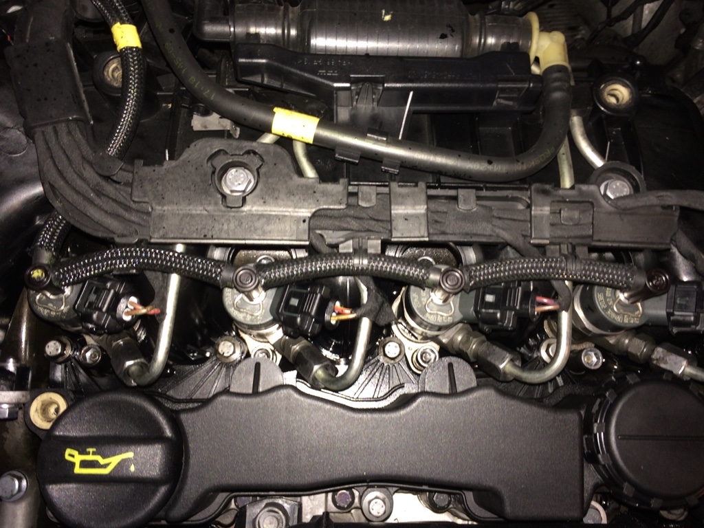

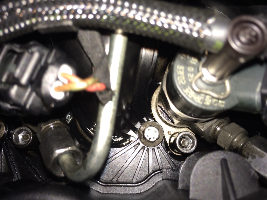

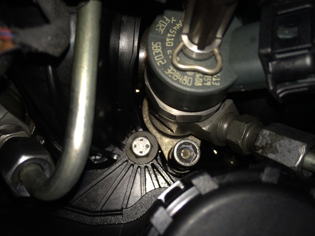

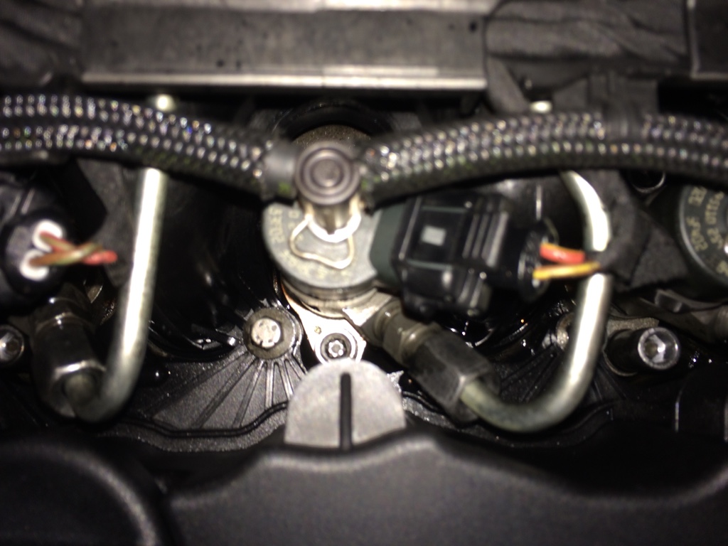

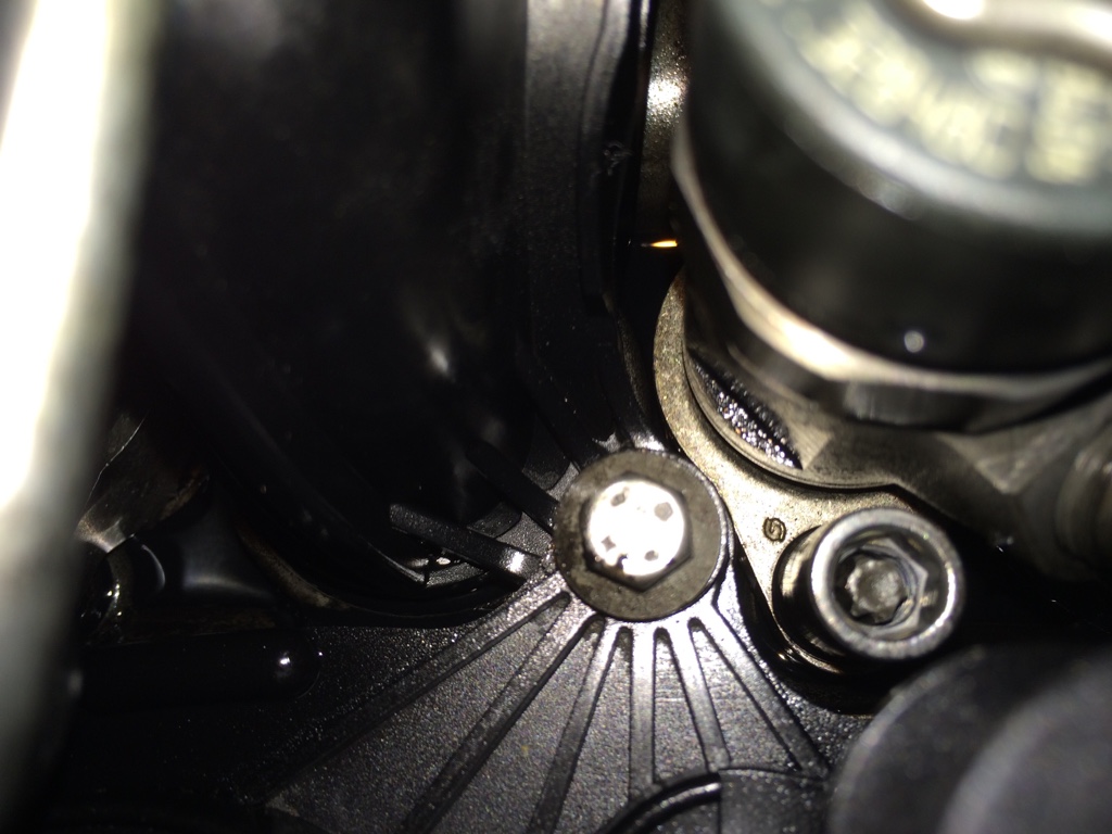

beltry84 Inviato 6 Ottobre 2014 Segnala Inviato 6 Ottobre 2014 Buongiorno a tutti!! La mia Cooper D ha 116000 km... Oltre ad aver manifestato blocchi di potenza(protezione fino a 3000giri causa debimetro penso), sulla superficie superiore del motore tra gli iniettori si presenta una fastidiosa e vistosa pizzetta d'olio... A qualcuno è mai successo?
MassiMINI89 Inviato 6 Ottobre 2014 Segnala Inviato 6 Ottobre 2014 si, anche nella mia un pochino,ma soprattutto dove c'èil bocchettone rifornimento olio
beltry84 Inviato 6 Ottobre 2014 Autore Segnala Inviato 6 Ottobre 2014 Il problema è dovuto a 2 cose: guarnizione collettori da sostituire (10€ l'una) e coperchio punterie... Al suo interno c'è un filtro per i vapori olio che si è intasato... Voglio provare a pulirlo altrimenti lo dovrò cambiare... (180€) . A qualcuno è ma successo che la macchina andasse in protezione (non sale più oltre i 3000giri). Basta spegnere e riaccendere è tutto passa... Per un po' almeno

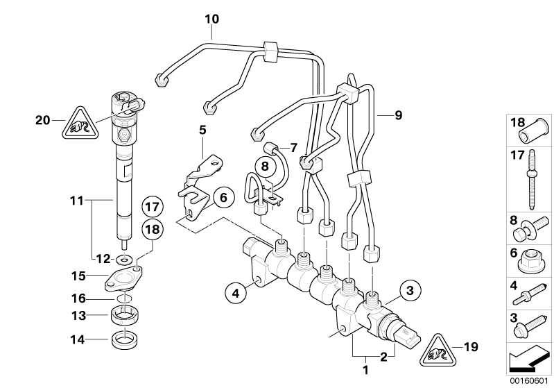

beltry84 Inviato 6 Ottobre 2014 Autore Segnala Inviato 6 Ottobre 2014 Il part number puo essere 13 62 7 794 981
beltry84 Inviato 6 Ottobre 2014 Autore Segnala Inviato 6 Ottobre 2014 (modificato) No, mi corrego da solo, ti hanno cambiato questo? In figura è l'1/2 Il part number dovrebbe essere: 13 62 7 805 026 Modificato 6 Ottobre 2014 da beltry84

MassiMINI89 Inviato 6 Ottobre 2014 Segnala Inviato 6 Ottobre 2014 (modificato) A bassi giri e la valvola egr o il filtro gasolio, agli alti se mura sono i rubi turbina. Se invece ti da il colpo e muore momentaneamente allora e il sensore rail... Mi spiace beltry io francamente ora non mi ricordo manco come e fatto il pezzo dato che ho fatto fare tutto ai meccanici bmw....so solo che sta sul flauto del common rail...quindi consiglio una veloce ricerca su internet per sapere di più! @LucasCooper Meglio! Perché son 150 euro solo il pezzo...:'( Ma in generale succede a molti compreso. Me Modificato 6 Ottobre 2014 da MassiMINI89
beltry84 Inviato 6 Ottobre 2014 Autore Segnala Inviato 6 Ottobre 2014 È quello della foto allora... Viene 170€
