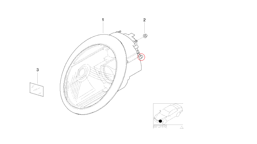

Per la regolazione ci sono 2 viti, una serve per spostare il fascio in alto o in basso, l'altra serve per spostarlo a destra e a sinistra.
Quella che interessa a te è cerchiata in rosso in questa immagine:
post-5972-0-27468600-1412145952_thumb.pn
A memoria per regolare in alto devi avvitare ma non ricordo con sicurezza, non usare un cacciavite, usa una chiave a bussola da 8mm che è molto meglio ed eviti che il cacciavite scappi fuori.
