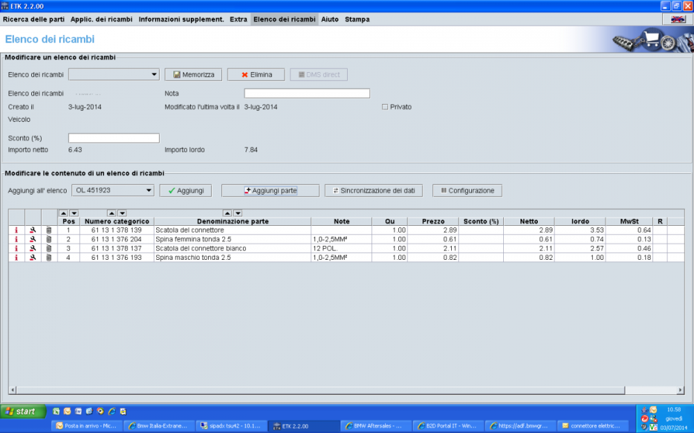

Ciao a tutti, sto modificando l'impianto stereo della mini. Tentando di collegarmi al connettore x9331 volendo fare una connessione plug n play ho cercato lo spinotto in BMW. Finalmente ho trovato il codice per farmi lo spinotto, andando in bmw (che alla pronuncia x9331 hanno preso paura) sono riuscito a farmi dare i codici esatti dello stesso.
Allego immagine per chi li stesse cercando.
Ciao a tutti e spero che questa nozione serva a qualcuno.post-11080-0-47781600-1404563754_thumb.p

Mi raccomando, appena puoi, posta le immagini di cosa ti è arrivato con quei codici, di come hai assemblato la T e del risultato finale ;)
grazie ancora
Ric.. devo passare da un altro concessionario xké dove sono stato mi hanno detto che per aver la distinta di pezzi ne devo ordinare almeno 10... e 70 euro sono un po troppi... vedo se in settimana trovo un conc che mi da un pezzo singolo altrimenti sfasciacarrozze e via!!! :lol:
