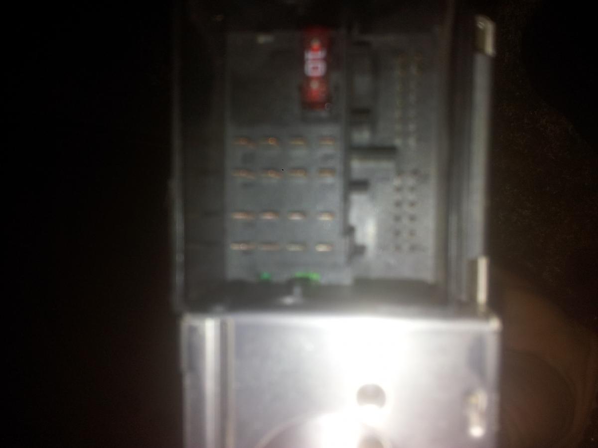

minimasterpiece Inviato 19 Giugno 2014 Segnala Inviato 19 Giugno 2014 Salve ragazzi voglio mettere uno stereo originale mininella mia mini scusate per il gioco di parole :) ma o trovato uno stereo originale mini con questo attacco allego foto e nella macchina o quelli normali di tutti gli sterei comuni come posso risolvere ? Grazie a tutti :* 1
minimasterpiece Inviato 19 Giugno 2014 Autore Segnala Inviato 19 Giugno 2014 Questo nelle foto e lo stereo in macchina ho i cavi comuni dove posso trovare il cavetto per collegarcelo?]
Austin92 Inviato 20 Giugno 2014 Segnala Inviato 20 Giugno 2014 Ci vuole un adattatore, quello stereo deve essere delle prime Mini del 2002 che avevano il connettore con i pin piatti, in seguito è stato adottato il connettore con i pin rotondi. Quindi ti serve un adattatore da pin rotondi a pin piatti per collegare lo stereo, lo puoi trovare in un negozio di elettronica o di car stereo hi-fi o su internet o da qualcuno che installa impianti audio ! 1
Andrea_cooperS Inviato 20 Giugno 2014 Segnala Inviato 20 Giugno 2014 (modificato) Ti servirebbe un adattatore del genere che da connettori ISO (i due più a destra) ti porta al FAKRA (quello quadrato a sinistra). Modificato 20 Giugno 2014 da Andrea_cooperS

the_specialist Inviato 20 Giugno 2014 Segnala Inviato 20 Giugno 2014 Esatto, anche perché i connettori tondi sono stati sostituiti con quelli piatti. Almeno la mia 04 pre-rest ha già il fakra 40pin. Il tuo problema è che prima avevi una radio aftermarket immagino, quindi avranno tagliato il Fakra e montato gli ISO con positivo sottochiave.
minimasterpiece Inviato 20 Giugno 2014 Autore Segnala Inviato 20 Giugno 2014 Giusto ... dove lo trovo adesso un fakra femmina per collegare lo stereo originale?
the_specialist Inviato 20 Giugno 2014 Segnala Inviato 20 Giugno 2014 Secondo me se su ebay cerchi adattatore ISO/Fakra hai buone probabilità di trovarlo.
