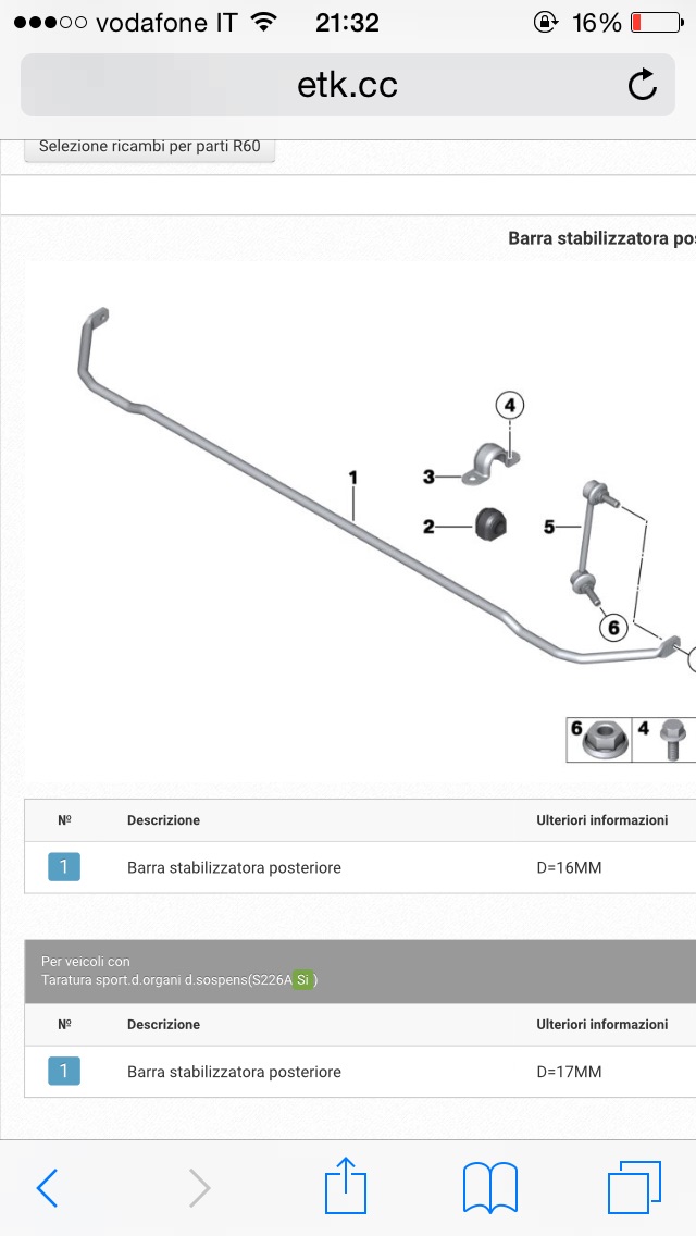

MassiMINI89 Inviato 19 Agosto 2015 Segnala Condividi Inviato 19 Agosto 2015 L'assetto sportivo mi sembra sia composto solo dalle barre più grosse esatto nell'R56, insieme ad ammo più rigidi(taratura diversa) Ma per country non ci sono barre maggiorate a listino(ho controllato su real oem)....quindi se esiste l'assetto sport, sono ammo più rigidi Link al commento Condividi su altri siti Altre opzioni di condivisione...
Albert clubman soho Inviato 19 Agosto 2015 Segnala Condividi Inviato 19 Agosto 2015 esatto nell'R56, insieme ad ammo più rigidi(taratura diversa) Ma per country non ci sono barre maggiorate a listino(ho controllato su real oem)....quindi se esiste l'assetto sport, sono ammo più rigidi Link al commento Condividi su altri siti Altre opzioni di condivisione...
Albert clubman soho Inviato 19 Agosto 2015 Segnala Condividi Inviato 19 Agosto 2015 Anche al posteriore Link al commento Condividi su altri siti Altre opzioni di condivisione...
MassiMINI89 Inviato 19 Agosto 2015 Segnala Condividi Inviato 19 Agosto 2015 Ci sono barre diverse per l'assetto sport della country../index.php?app=core&module=attach§ion=attach&attach_rel_module=post&attach_id=20632">image.jpg figa non lo avevo ancora trovato! grazie albert! Link al commento Condividi su altri siti Altre opzioni di condivisione...
