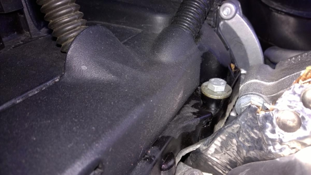

Gutter Inviato 27 Dicembre 2014 Segnala Inviato 27 Dicembre 2014 Riesumo questo post perché oggi mi sono accorto che nel coperchio punterie, nella zona turbina, c'è un buco!!!! Premetto che l'auto è originale. Come cacchio è possibile sta cosa? Ho notato che l'olio trasuda e basta, non ne esce a fiotti. Allego una foto...spero si veda.
Andrea_cooperS Inviato 27 Dicembre 2014 Segnala Inviato 27 Dicembre 2014 Gabry a me successe così quando mi si allentarono i prigionieri che tengono il Dp attaccato al turbo.
Gutter Inviato 27 Dicembre 2014 Segnala Inviato 27 Dicembre 2014 Si avevo letto Andre. Provo a controllare...grazie Spero faccia parte del best 4 mini e me lo cambino in garanzia. La cosa particolare è che c'è proprio un buchino, non è deformato o altro....bah!
fraaa90 Inviato 27 Dicembre 2014 Segnala Inviato 27 Dicembre 2014 tutte le mini s e jcw che ho visto fin ora hanno il buchino li..non capisco bene il motivo..penso dovuto al turbo molto vicino al coperchio.. io a breve cambierò la guarnizione del coperchio visto che mi trasuda un pò e mi da fastidio..
Gutter Inviato 27 Dicembre 2014 Segnala Inviato 27 Dicembre 2014 Ah si? Quindi non dovrei preoccuparmi più di tanto. anche tu hai sto buco?
fraaa90 Inviato 28 Dicembre 2014 Segnala Inviato 28 Dicembre 2014 si tranquillo..tutte le fanno..non e un gran che ma che ci puoi fare?nulla.. tende a rialzarsi anche la guarnizione del coperchio e quindi trasuda un pelo.. a quel punto cambi la guarnizione del coperchio..30-40 euro costa 1
Gutter Inviato 28 Dicembre 2014 Segnala Inviato 28 Dicembre 2014 Grazie Fra...in ogni caso passo in bmw e sento se me lo cambiano in garanzia. Alla fine dovrebbe far parte delle componenti lubrificate e quindi soggetto a garanzia best 4 1
Gutter Inviato 29 Dicembre 2014 Segnala Inviato 29 Dicembre 2014 Buone notizie...sono stato in BMW e me lo cambiano in garanzia grazie al best 4. Quindi se avete un problema analogo, fate valere la garanzia.
