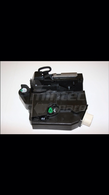

colder1989 Inviato 12 Febbraio 2014 Segnala Inviato 12 Febbraio 2014 Ciao a tutti...Smontando la portiera del lato Dx, per mettere dei nuovi altoparlanti,si è staccato il "TIRANTE DI AZIONAMENTO"(si chiama cosi su realoem http://www.realoem.com/bmw/showparts.do?model=RE31&mospid=48020&btnr=51_7749&hg=51&fg=10)...sarebbe l'asticella che si alza e si abbassa quando si chiudono le portiere.....purtroppo non riesco più a fissarlo...qualcuno ha gia affrontato questa operazione?? grazie!!!
Francoopers Inviato 15 Febbraio 2014 Segnala Inviato 15 Febbraio 2014 E una fesseria.... Va incastrato insieme una specie di rondella verde in plastica!!!! E un po' difficile da vedere.... Forse non riesci a fissarla proprio perché non trovi questa rondellina.... Controlla casomai e caduta giu Sent from my iPhone using Tapatalk

Maghini Inviato 26 Luglio 2014 Segnala Inviato 26 Luglio 2014 ragazzi ho lo stesso identico problema!!!! qualcuno sà aiutarmi? ho capito benissimo che la levetta di ferro va incastrata nella rotellina verde, ma il problema è che la rotellina verde si è staccata! non si reincastra più. si è rotto un dentino. come faccio? la incollo? oppure deve poter oscillare? per adesso non riesco a reinserire il famoso "tirante" per cui sto senza pannello nello sportello DX da tre giorni :-( help!
Maghini Inviato 26 Luglio 2014 Segnala Inviato 26 Luglio 2014 (modificato) aggiungo che il pezzetto in questione si chiama "clip" (l'ho letto nell'immagine postata sopra). devo ordinarlo in conce? leggo che costa circa 1,50€ Modificato 26 Luglio 2014 da Maghini

Maghini Inviato 29 Luglio 2014 Segnala Inviato 29 Luglio 2014 sono decisamente shockato dal silenzio del forum. in ogni caso per chi dovesse mai visitare questo tread, darò la soluzione che ho trovato da solo. smontando il pannello dello sportello della r50, può facilmente capitare di colpire involontariemnte il tirante della chiusura (volgarmente: la levetta che si alza e si abbassa quando si chiude la sicura). nel mio caso si è addirittura rotto la clip che lega il tirante al meccanismo e si è storto un pochino il tirante stesso. in concessionaria la clip costa 1,50€ al pezzo (ho preso una coppia a 3€) mentre il tirante costa intorno ai 6€ (l'ho ordinato) una volta presi i pezzi rimontare il tutto dovrebbe essere semplice, ma state molto attenti quando smontate o montare un pannello portiera ;-) buona giornata a tutti
