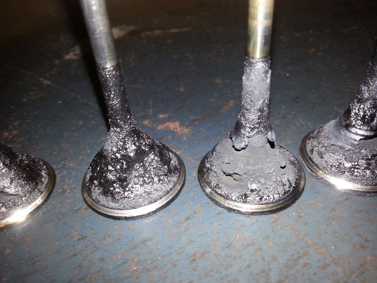

Tony cooper s Inviato 8 Febbraio 2014 Segnala Inviato 8 Febbraio 2014 domanda: se tutto quell'olio passasse davvero tra fasce e cilindri,come fanno a incrostarsi esclusivamente le valvole d'aspirazione, come la foto in prima pagina,che alla fine sono messe come le mie? io ho la mia teoria...
Tony cooper s Inviato 8 Febbraio 2014 Segnala Inviato 8 Febbraio 2014 (modificato) Queste sono le mie valvole....,secondo me,l'olio per incrostarmi solo le valvole d'aspirazione e relativo collettore non puo' arrivare dalla camera di combustione.......potrebbe arrivare dai guida valvole,ma sarei stato proprio sfortunato a "bruciare" tutti e 8 i guidavalvole d'aspirazione :closedeyes: sulla mia mini il problema e' da un'altra parte..... Modificato 8 Febbraio 2014 da Tony cooper s

Tony cooper s Inviato 8 Febbraio 2014 Segnala Inviato 8 Febbraio 2014 Ho smontato tutto il motore apparte l'albero motore.... si certo ho fatto pulire tutti...per la spesa non saprei perche' l'ho fatto io e un mio amico...in bmw 3300 euro solo smontaggio pukizia e rimontaggio testa...?

Tony cooper s Inviato 8 Febbraio 2014 Segnala Inviato 8 Febbraio 2014 Anche con meno secondo me ;) cmq appena ho due minuti apro un post con le foto del mio motore e in particolare la testata e l'aspirazione con relative incrostazioni....
