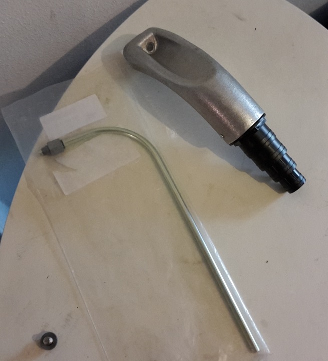

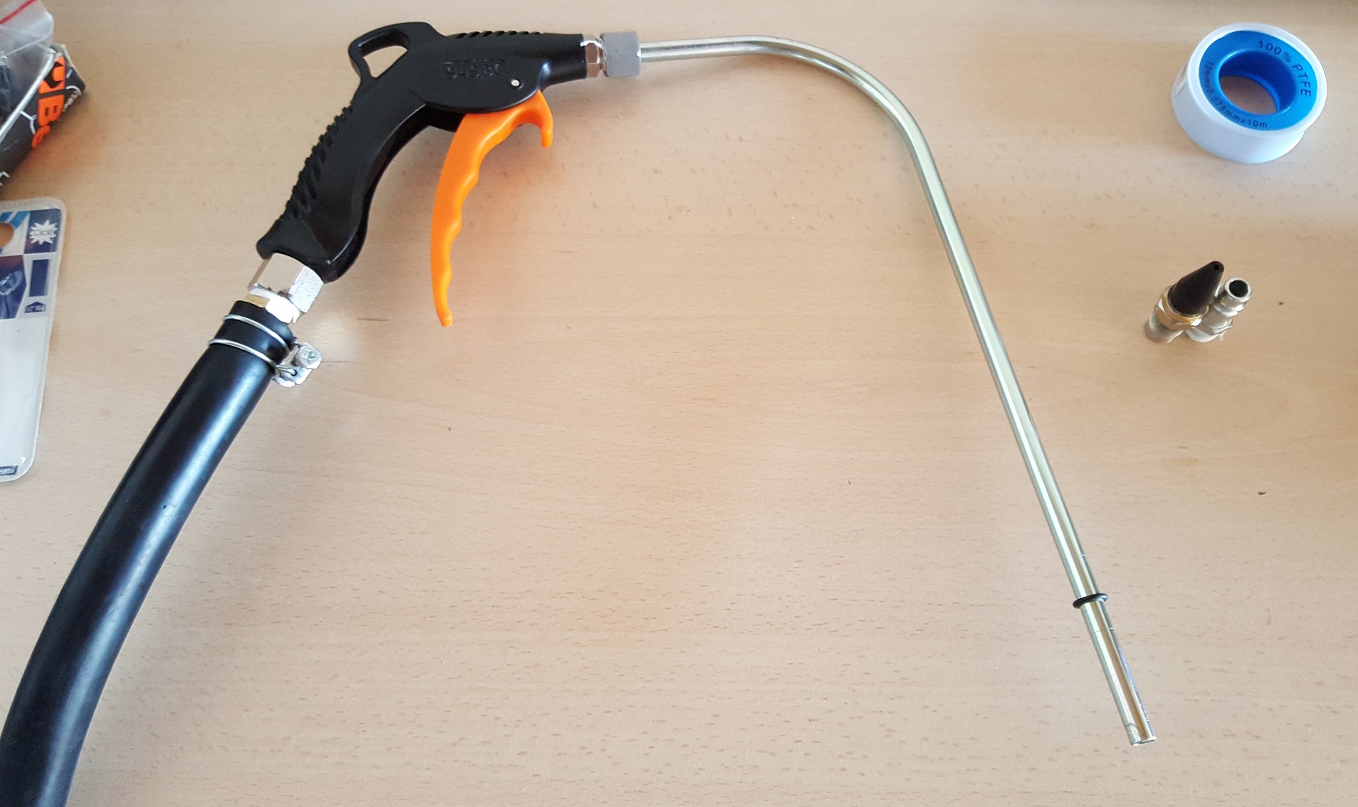

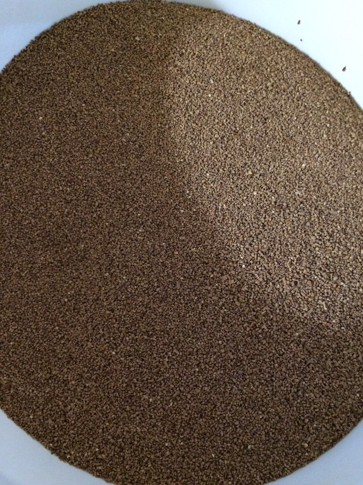

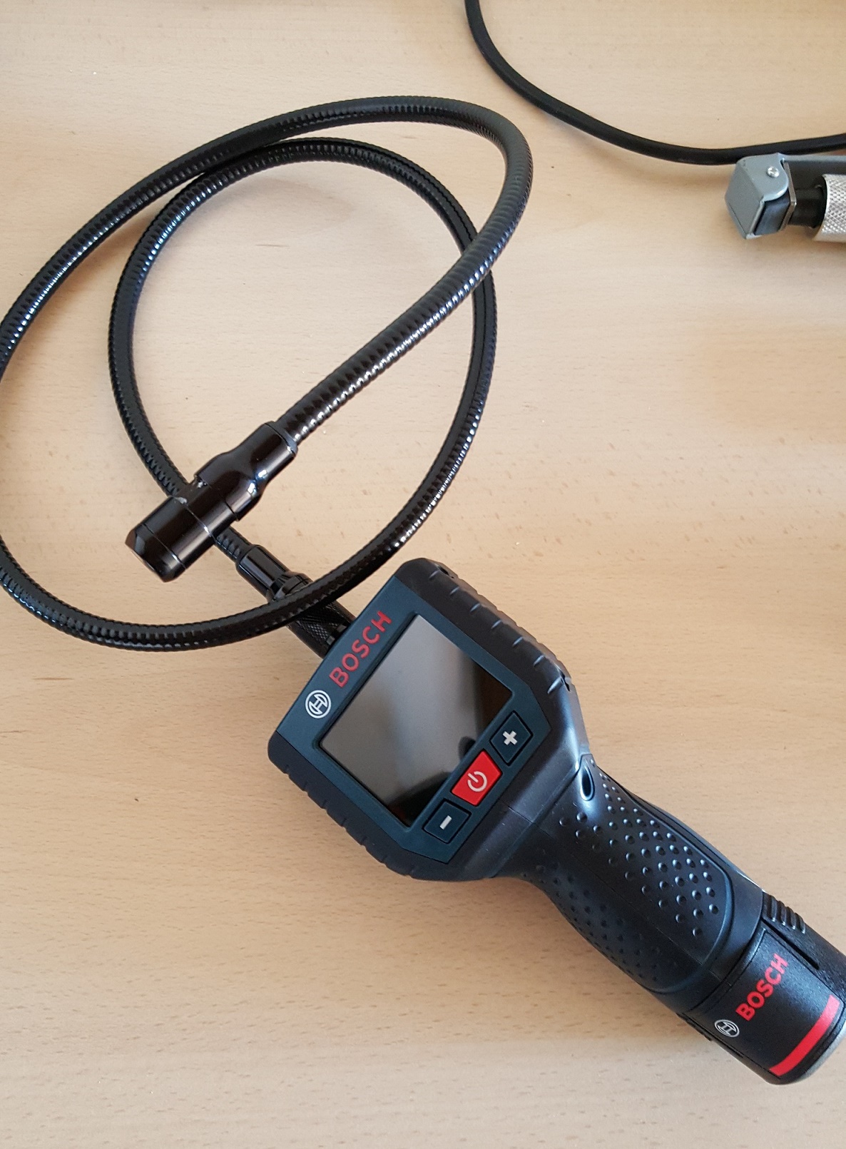

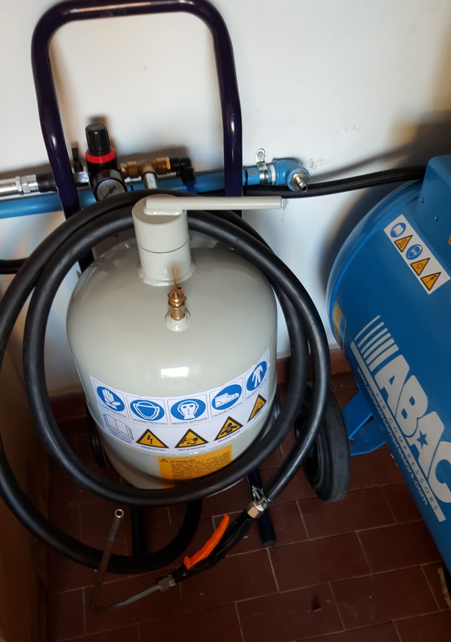

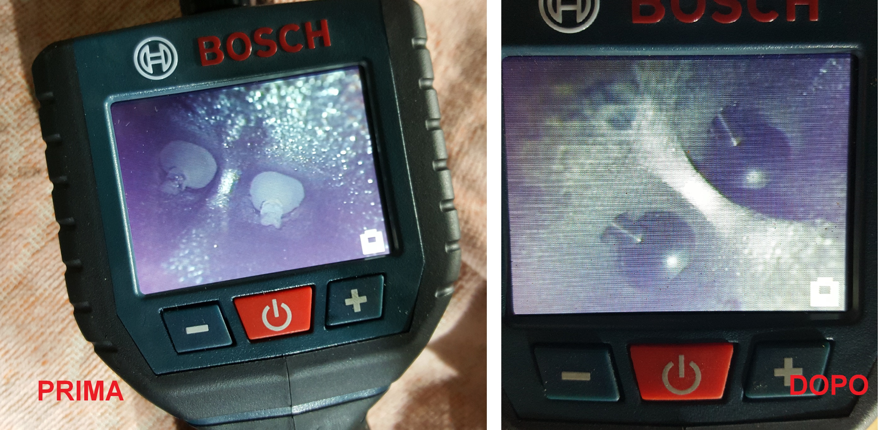

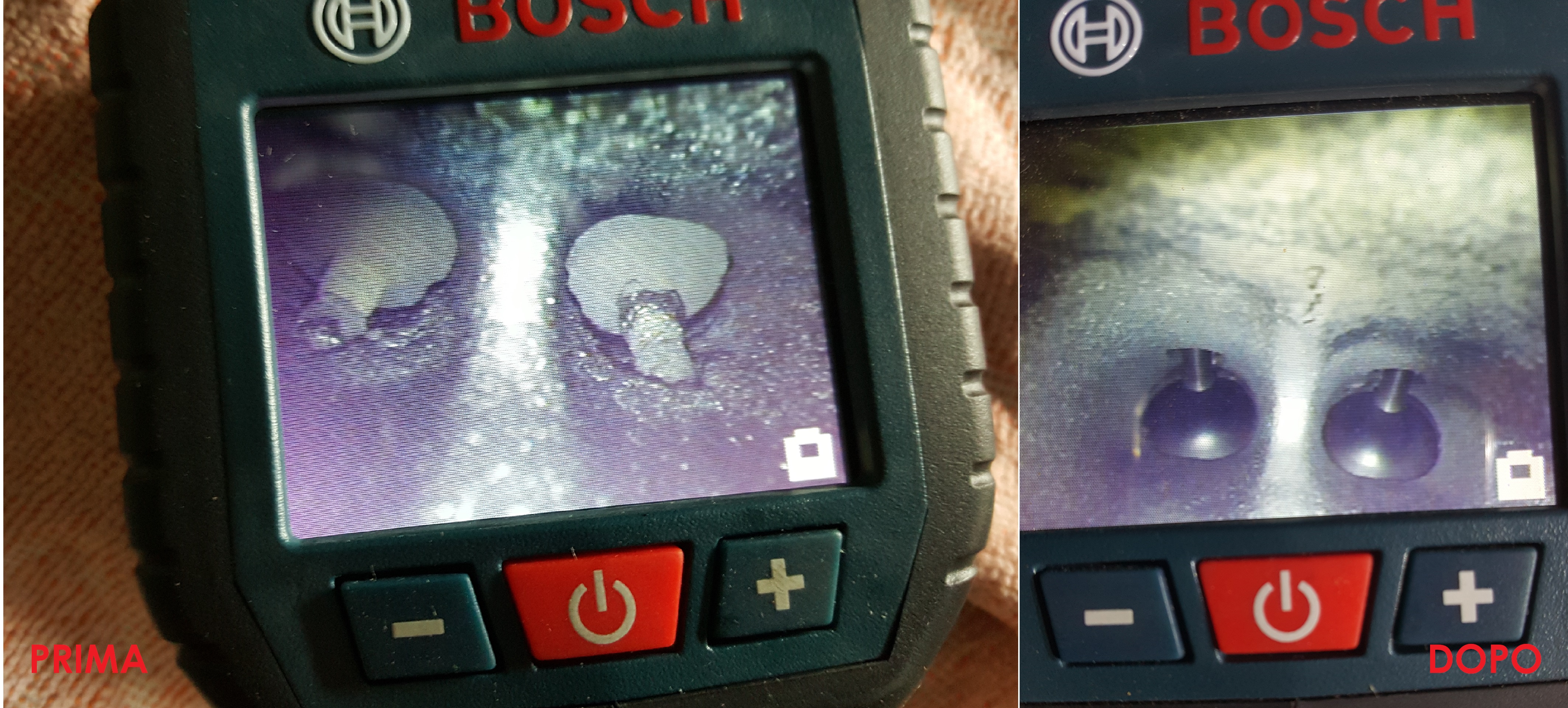

Pippomaccacco Inviato 11 Novembre 2015 Segnala Inviato 11 Novembre 2015 Finalmente anche io sono riuscito a fare questa operazione di pulizia valvole. Ho impiegato più per trovare tutto che per effettuarla ma alla fine ne valsa la pena. Ho eseguito la pulizia con la sabbiatura tramite gusci di noce e devo dire che sono veramente soddisfatto del risultato finale: la mini sembra più fluida e le incertezze ai bassi sembrano scomparse, ottima operazione di manutenzione! Non posso dire di aver notato un miglioramento dei consumi perché ancora ho girato poco con la mini dopo la lavorazione! Un ringraziamento doveroso a questo post che ha messo in luce il problema! Qualche foto...L'attrezzatura...Gli adattatori by BMWLa sabbiatrice e il compressoregli introvabili gusci di noceLa telecamera da ispezione Il cannello per immettere la sabbia adattato su pistola di soffiaggio.Disassemblaggio... Prima - Dopo perdonate se non ho messo le foto di tutti e quattro i condotti ma nella frenesia di rimontare e provare, l'ho dimenticato! 4

Manic Italy Inviato 9 Dicembre 2015 Autore Segnala Inviato 9 Dicembre 2015 Non sottovalutate mai quest'opeazione ragazzi! Sono sempre più i clienti che ne capiscono l'importanza e la validità della pulizia!Miglior resa,minor consumi e più serenità! 1

Manic Italy Inviato 15 Febbraio 2016 Autore Segnala Inviato 15 Febbraio 2016 On 2/2/2016, 06:34:18, Davidoski dice: Beh, non è la prima macchina che possiedo e prima non ho mai dovuto fare nulla di simile... La mia domanda era: sono quelli i sintomi che le valvole sono da pulire? Marce alte, bassi giri, accelerata con tentennamenti. Non vorrei chiedere al meccanico una roba sbagliata, tutto qui. Grazie Ciao! I sintomi sono solitamente sono il minimo "tartagliante" ,un consumo di benzina anomali e un erogazione non proprio pulita :-)

Manic Italy Inviato 24 Febbraio 2016 Autore Segnala Inviato 24 Febbraio 2016 On 20/2/2016, 07:57:28, Maxfirenze dice: Ha quanti km va eseguito il lavoro. Grazie Lo eseguiamo dai 30'000 km in su

valentino Inviato 29 Febbraio 2016 Segnala Inviato 29 Febbraio 2016 5 ore fa, Muttley dice: Mi chiedevo se per questi depositi carboniosi, l'uso di additivi pulitori e di benzina 100 ottani non migliori la cosa... I depositi carboniosi si formano pricipalmente nei condotti di aspirazione. Il motore è ad ignezione diretta: la benzina viene spruzzata direttamente nella camera di scoppio e non passa per i condotti di aspirazione. La benzina a 100 ottani o vari prodotti "pulitori" aggiunti alla benzina di sicuro non puliscono e non aiutano a rimuovere i depositi carboniosi nei condotti di aspirazione.
