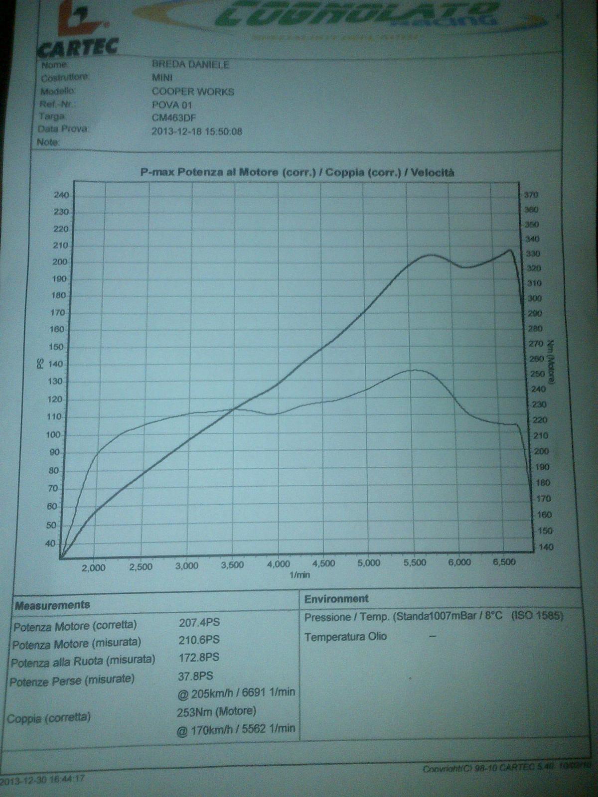

Ho rullato la mia cooper s r53 con kit originale JCW del 2004 con 146.000 km.
Con la giusta mappatura, collettori liberi (io ho anche skatalizzato), filtro ITG e intercooler gp, il kit jcw risulta ancor'oggi un ottimo kit di elaborazione per la r53, infatti si ottengono buonissimi risultati.
NB: Tengo a precisare che ho rullato senza ventilazione dell'aria al motore e oltretutto con la bobina rotta (perde colpi e consuma di più oltre ad aver perso qualche cavallo) quindi rullerò nuovamente una volta sostituita la stessa!!!
Il preparatore è rimasto molto soddisfatto perchè le mini jcw r53 di solito si aggirano intorno ai 180 e le più fortunate 190 cv.
Sono SODDISFATTISSIMO!
La mia si aggira intorno ai 210 cv! ecco il grafico della rullata!
Dimenticavo che per l'estate monterò un nuovo albero a camme più spinto.

Anche ale con la sua jcw con più o meno le tue stese modifiche ha quella potenza!Fa piacere ricordare che le r53 hanno un motore robusto che non perde cavalii con i km!! :oleeeeee:
Inviato (modificato)
Beh ... caspita sono risultati di tutto rispetto in assoluto.
Se poi si considera che la macchina in questione ha circa 10 anni di età e ben 146.000 km all'attivo ... a mio avviso possiamo anche parlare di risultato eccezzionale!

avevo la testa ultra crepata!!!!!!!!!!!!!!!!!!!!!!!!!!!!!!!!!!...non era la bobina...quindi i 210 cavalli li ho fatti con la testa crepata (andava comunque forte...aveva perso un po' di brio)
ordinata testa jcw nuova...vi ridirò a quanto ammonterà la nuova rullata!
PRECISAZIONE: la causa era che ho girato con la pompa dell'acqua rotta surriscaldando troppo la testa!! faceva fiammate da paura dallo scarico e botti come bombe...purtroppo ero in giro e ho comunque fatto oltre 50 km in quelle condizioni!
PISTONI e blocco motore in ottime condizioni e la mini non perde e non beve un filo d'olio grazie anche ad una perfetta mappatura!
Con la testa nuova eseguirò un nuova rullata...confido di essere sui 220/225 cavalli.
