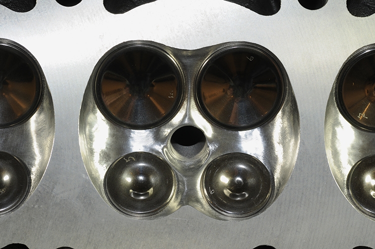

thomas Inviato 4 Gennaio 2014 Autore Segnala Inviato 4 Gennaio 2014 ho trovato solo questo in rete... prometto che se qualcuno non vuole che pubblicizzo i suoi consigli non lo faro anzi se volete darmeli anche in privato a me va benissimo anzi...
Il Generale Inviato 17 Gennaio 2014 Segnala Inviato 17 Gennaio 2014 Monta delle valvole maggiorate e limitati a raccordare e a rendere liscie le superfici..senza lucidarle.. Non allargare eccessivamente le luci..max 1/2 mm giusto per raccordare e pulire le superfici
Excalibur89 Inviato 17 Gennaio 2014 Segnala Inviato 17 Gennaio 2014 Monta delle valvole maggiorate e limitati a raccordare e a rendere liscie le superfici..senza lucidarle.. Non allargare eccessivamente le luci..max 1/2 mm giusto per raccordare e pulire le superfici
Il Generale Inviato 17 Gennaio 2014 Segnala Inviato 17 Gennaio 2014 Perche lui ha postato una foto di una testa a valvole maggiorate...detto questo se vuole mantenere le valvole stock puo' lisciare i condotti e in alcuni punti ridurli per aumentare la velocita' del flusso.

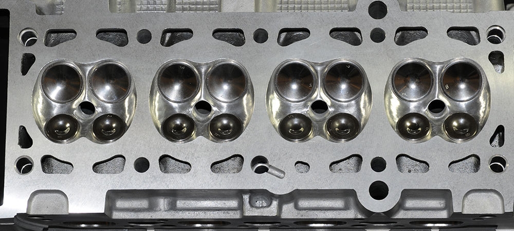

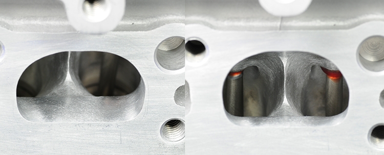

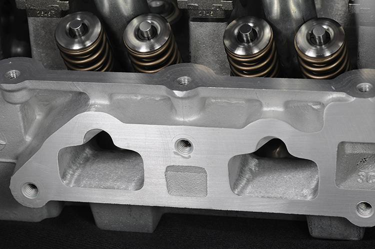

giannimini Inviato 20 Febbraio 2014 Segnala Inviato 20 Febbraio 2014 ok excalibur, le guide valvole non le tagliamo perchè abbiamo messo giù la testa e abbiamo deciso cosi, non ce ne facciamo nulla di 2 cv per perderci in affidabilità il corpo farfallato lo strombazzeremo sopra e sotto, se non ci riusciamo a smontare la farfalla e metterne una più grossa ci limiteremo a questo, eventualmente lo lucideremo solamente e basta. per il discorso testata invece adesso posto qualche foto reperita su internet, non metto le foto della nostra perchè il meccanico non vuole, forse dopo il suo consenso le metterò per gli iniettori so benissimo che siamo a limite ma per adesso non vorremmo sostituirli. per il discorso smagrimento agli alti, mi sembra strano, perchè col motore al 100% di potenza e giri, sarebbe meglio ingrassare per avere migliore lubrificazione. ma questo è tutto da vedere in fase di mappa a proposito utilizzeremo ecm titanium per questo... per il limitatore che è fuori driver se trovo la curva giusta lo ritoccheremo, per adesso partiremo dai valori della jcw gp come anticipo e farfalla (almeno da cosa dicono i driver) e un 10% di benza in più poi smagriremo man mano la proveremo. per la carburazione intanto monteremo un tester sulla prima lambda o un afr a piccola scala da attaccare sulla sonda originale per vedere su per giù come siamo messi. il volano ne abbiamo preso uno monomassa da alleggerire e i colli e scarico utilizzeremo il nostro raccordandolo alla testata (parte scarico ovviamente) e tagliando catalizzatore con centrale maggiorato. poi non so se metteremo una valvola elettrica per aprirlo completamente o in parte quando siamo in pista.
