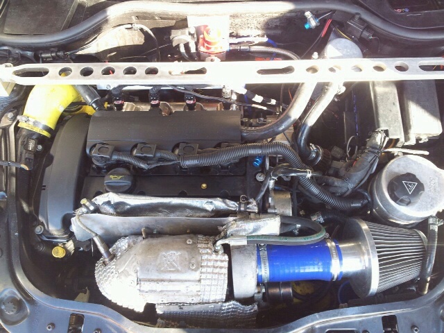

Il Generale Inviato 13 Ottobre 2013 Segnala Condividi Inviato 13 Ottobre 2013 Ad ogni modo.. questa e' di un amico, 390 cv 1 Link al commento Condividi su altri siti Altre opzioni di condivisione...

Pozzame Inviato 13 Ottobre 2013 Segnala Condividi Inviato 13 Ottobre 2013 Ad ogni modo.. questa e' di un amico, 390 cv /index.php?app=core&module=attach§ion=attach&attach_rel_module=post&attach_id=12498">ImageUploadedByTapatalk1381662352.071576.jpg Vedo che è andato di iniezione indiretta... :-o Spesa? Affidabilità? Altre modifiche? Link al commento Condividi su altri siti Altre opzioni di condivisione...
