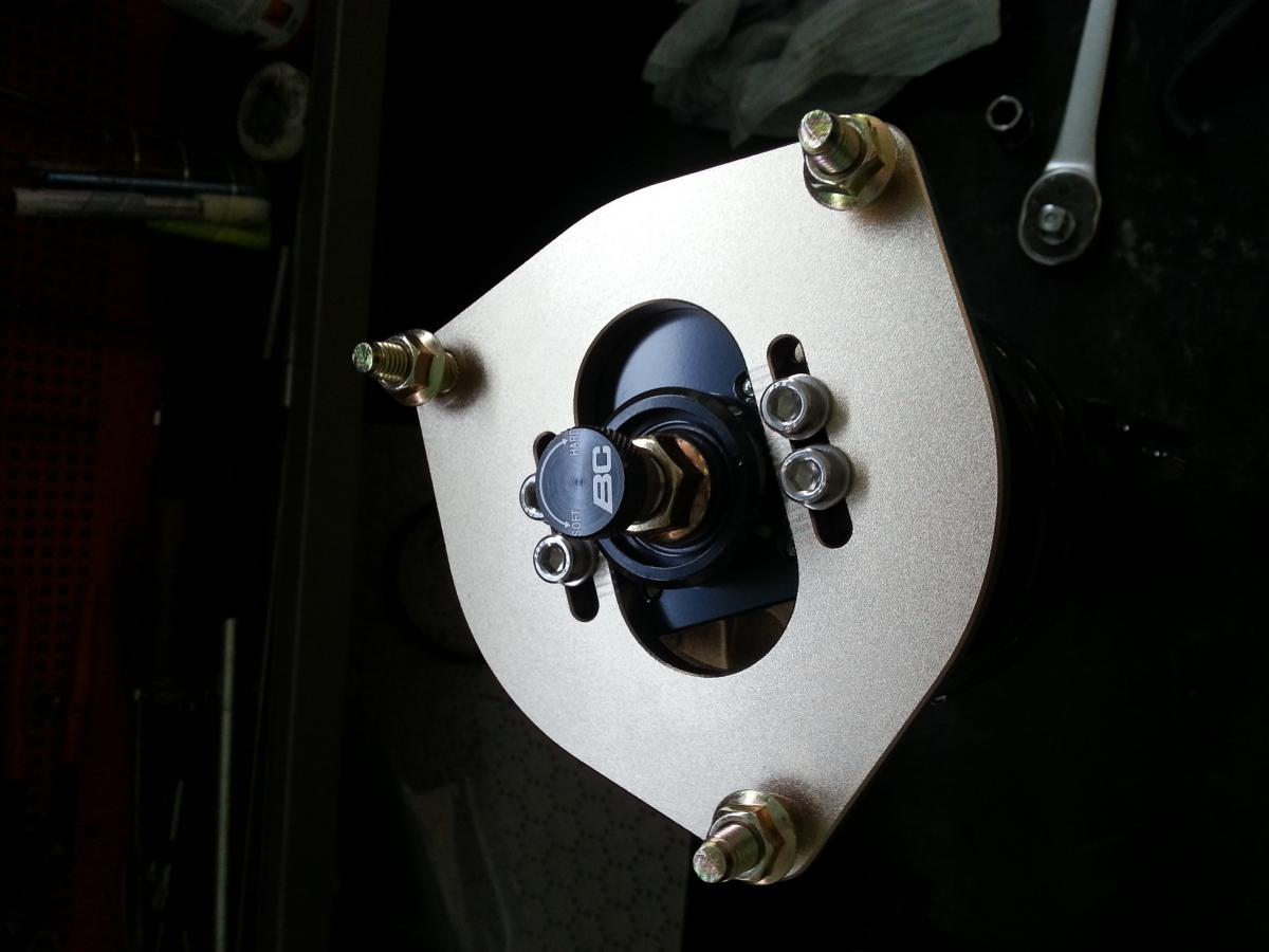

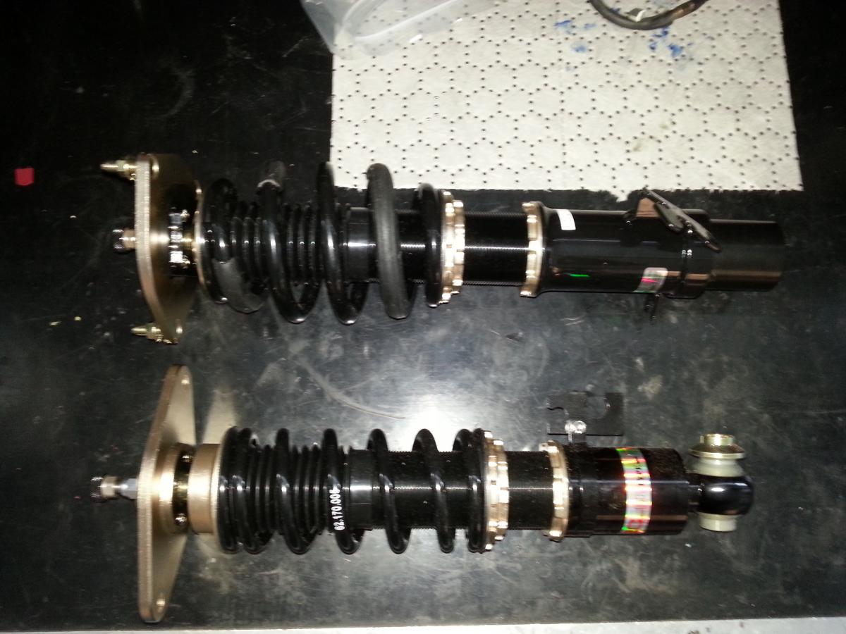

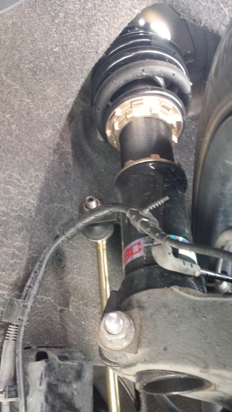

Thirdeye Inviato 6 Settembre 2013 Segnala Inviato 6 Settembre 2013 (modificato) Ho letto che i bc vanno bene se abbinati a molle diverse. Lo stesso che si legge dei d2 e dei meister-r, poi magari chi li monta può non confermare... Modificato 6 Settembre 2013 da Thirdeye
spyke Inviato 6 Settembre 2013 Segnala Inviato 6 Settembre 2013 Sì ho letto anch'io, ho preso le più tenere Cmq e mi ha detto sono buone per la città.

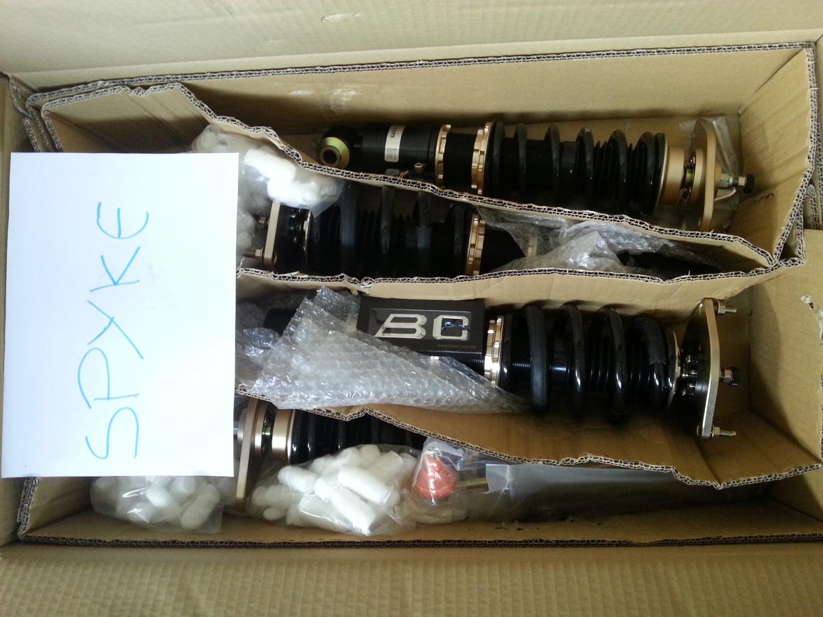

Mr.Wonderful Inviato 6 Settembre 2013 Segnala Inviato 6 Settembre 2013 Ci siamo, ecco l'anteprima. lol Che versione hai preso?
spyke Inviato 6 Settembre 2013 Segnala Inviato 6 Settembre 2013 Br mi pare.. 30 click e piastra camber.

spyke Inviato 6 Settembre 2013 Segnala Inviato 6 Settembre 2013 Quanto abbasso? Sono indeciso, Ahahahhahahahah!

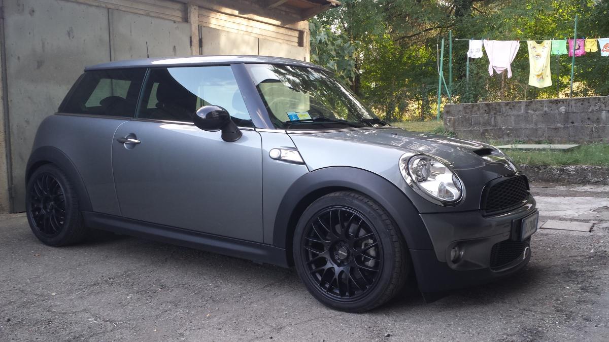

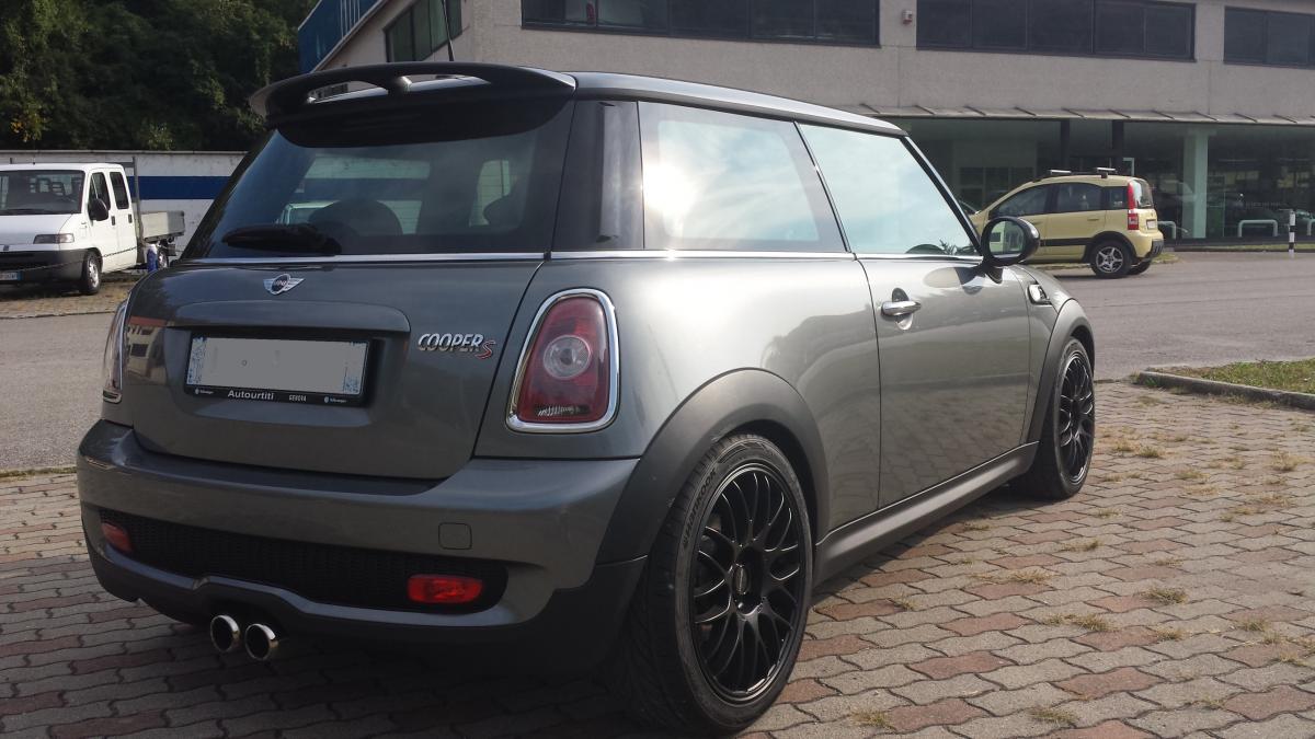

spyke Inviato 28 Settembre 2013 Segnala Inviato 28 Settembre 2013 (modificato) Ok assetto montato pochi giorni fa, il preparatore non aveva tempo prima. Come altezze di preciso non so quanto l'ha abbassata, io gli ho solo detto non piu di 35mm 1.5° di campanatura anteriore e 5mm piu alta dietro. Ora ho misurato da terra a scocca, è 8 mm circa piu alta dietro, dai passaruota è il contrario.boh. Cmq oggi ho percorso 80 km in montagna, l'auto è cambiata radicalmente, in meglio, non piu un rollio, si inserisce da paura in ogni circostanza, (prima con stesse gomme e stesse pressioni avevo quasi paura, la sentivo scappare davanti, avevo pensato di cambiar gomme), ora non sono riuscito a trovare un difetto per adesso, l'unica cosa dovrò tornare un pelo piu morbido di molle e vedere come si comporta alla guida, cosi finchè la strada non ha sconnessioni è un spettacolo, appena trovo sconnesso inizia essere impegnativa la cosa per tenerla, emozionante però, molto. Un po alla volta cercherò di trovare un setting che mi soddisfi per arrivare al mio punto 0. Come idraulica ora vorrei provare ad indurirla, ma non ho osato, devo prima scaricare un po di molla, poi vedo l'idraulica. Modificato 29 Settembre 2013 da luka
MassiMINI89 Inviato 28 Settembre 2013 Segnala Inviato 28 Settembre 2013 (modificato) Abbasso ancora 5mm? dipende..sei tipo da aperitivo o curva ? :) Modificato 28 Settembre 2013 da MassiMINI89
spyke Inviato 28 Settembre 2013 Segnala Inviato 28 Settembre 2013 Aperitivo in auto poco o niente, preferisco la patente. curve only
Kry90 Inviato 28 Settembre 2013 Autore Segnala Inviato 28 Settembre 2013 Abbassala! Cazzo è un suv! :D
f4gSiMo Inviato 28 Settembre 2013 Segnala Inviato 28 Settembre 2013 Abbasso ancora 5mm? abbassa abbassa!
spyke Inviato 28 Settembre 2013 Segnala Inviato 28 Settembre 2013 porca dite? devo scaricare di brutto le molle allora perchè gia è super rigida! e mi pice la guida.
f4gSiMo Inviato 28 Settembre 2013 Segnala Inviato 28 Settembre 2013 porca puttana dite? devo scaricare di brutto le molle allora perchè gia è super rigida! e mi pice la guida. son sincero, a me sembra ancora altina...
