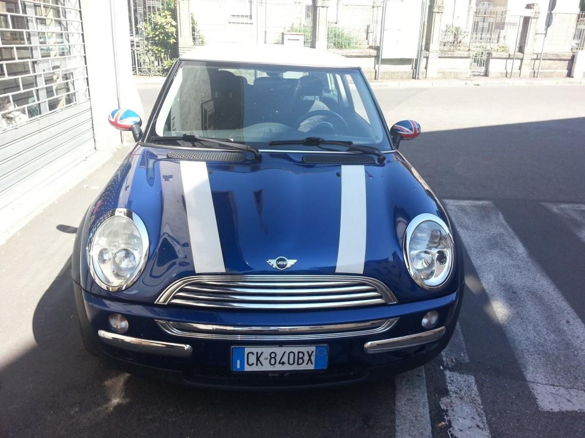

Staisereno Inviato 1 Luglio 2013 Segnala Inviato 1 Luglio 2013 Ciao a tutti, Sono da circa una settimana un possessore di una mini one 1.6 del 2004 e volevo porvi alcune questioni. 1-Di serie monta un autoradio che non legge mp3...quella base,e possibile senza cambiarla comprare un cavetto aux da attaccare dietro oppure devo per forza comprare una? 2-Vorrei cambiare gli interni...con quelli della Cooper in pelle o pelle/tessuto ci sono problemi nel montaggio visto gli Airbag laterali??eventualmente conoscete qualcuno che vende gli interni completi ad un prezzo "decente"? 3- la vettura ha 118mila km...di motore e carrozzeria e a posto,noto solo un leggero gioco allo sterzo...proprio appena appena visibile sia alle basse che alle alte velocità...è da considerarsi normale o mi devo preoccupare? 4-la cinghia servizi ogni quanto va fatta??per la distribuzione? Grazie mille..oltre ad essermi innamorato di questa vettura...mi sono innamorato anche di questo forum...sono iscritto da poco più di un'ora e sono tutti gentilissimi!!
