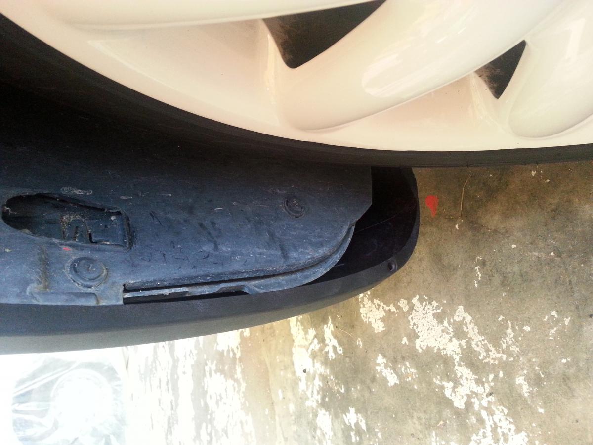

thomas Inviato 14 Giugno 2013 Autore Segnala Inviato 14 Giugno 2013 grazie mille a tutti per i consigli! giannino ti ho scritto in PM! un altra cosa mi sono accorto che una volta montato il paraurti nel passaruota resta del vuoto sembra che sia perche il paraurti adesso è più largo come mai?

thomas Inviato 19 Giugno 2013 Autore Segnala Inviato 19 Giugno 2013 ecco la foto! quel vuoto che resta è normale?
Excalibur89 Inviato 20 Giugno 2013 Segnala Inviato 20 Giugno 2013 secondo me non è normale :blink: ...non so se dico una fesseria ma non è che con il para jcw cambiano i passagiruota interni ??? cmq asp qualcuno che lo monta :post-8-1120393961:

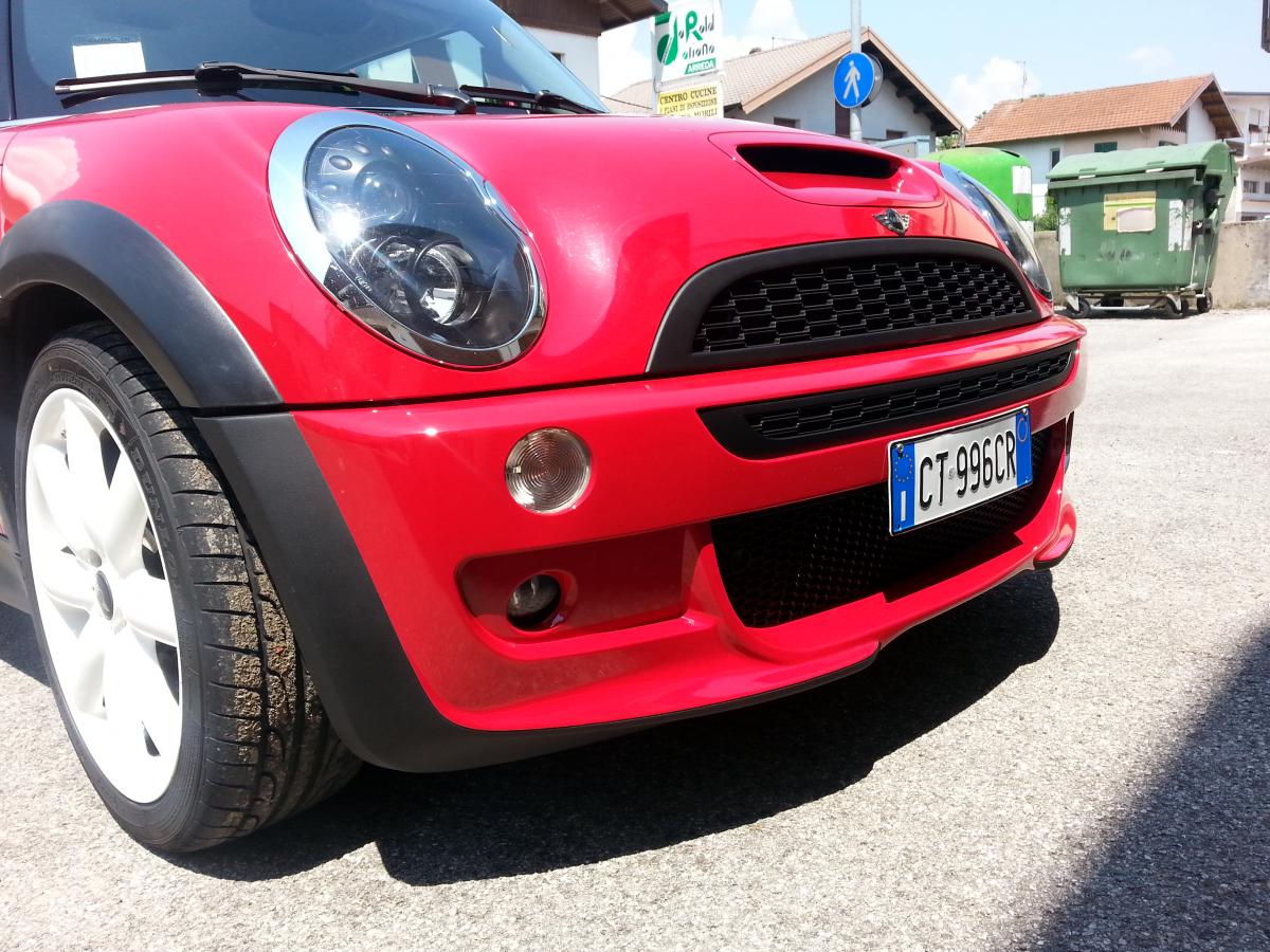

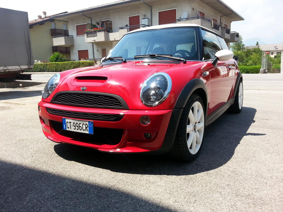

thomas Inviato 20 Giugno 2013 Autore Segnala Inviato 20 Giugno 2013 eppure il paraurti monta perfettamente guarda qui! magari è un pò più bombato rispetto a quella dell'S

mini jcw Inviato 22 Giugno 2013 Segnala Inviato 22 Giugno 2013 ho controllato, il mio è così però dove c'è quello spazio che dici tu, ho come dei pezzi in plastica sagomati apposta, che seguono la forma e lo tappano, non so se mi sono spiegato.
thomas Inviato 24 Giugno 2013 Autore Segnala Inviato 24 Giugno 2013 ma quindi dice che devo andare a comprarli come fosse un accessorio aggiuntivo per quando monti il jcw? puoi mettere una foto?
Excalibur89 Inviato 24 Giugno 2013 Segnala Inviato 24 Giugno 2013 http://www.realoem.com/bmw/showparts.do?model=RE31&mospid=48020&btnr=51_5788&hg=51&fg=95 Guarda qui secondo me ci vanno i pezzi n°26 per coprire quei buchi e funzionano anche da fissaggio :rolleyes:
