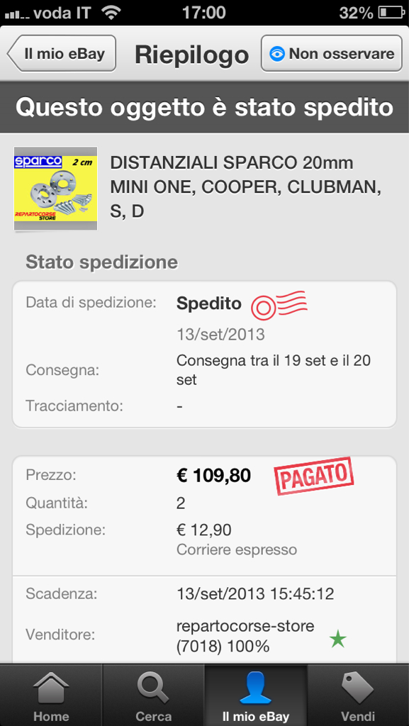

Ospite Robson Inviato 13 Settembre 2013 Segnala Inviato 13 Settembre 2013 Presi da 20 mm sparco!! Ahah Sent from my iPhone 5 using Tapatalk 2
jcwjubilee75 Inviato 13 Settembre 2013 Segnala Inviato 13 Settembre 2013 Meglio, così fai da cavia!! :P Li hai presi a Palermo?
Ospite Robson Inviato 13 Settembre 2013 Segnala Inviato 13 Settembre 2013 /index.php?app=core&module=attach§ion=attach&attach_rel_module=post&attach_id=12067">ImageUploadedByTapatalk1379094329.020838.jpg Eccolo!
