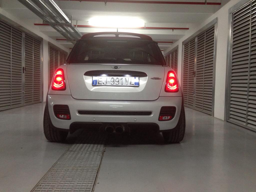

jcwjubilee75 Inviato 25 Settembre 2013 Segnala Inviato 25 Settembre 2013 Cippy io ho retro e retronebbia accese putroppo

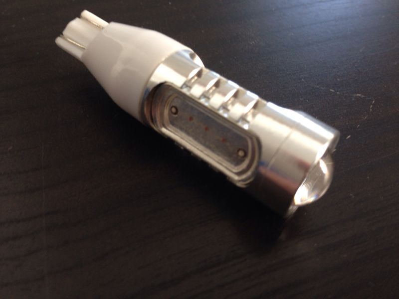

Andrewsxxx Inviato 25 Settembre 2013 Segnala Inviato 25 Settembre 2013 Ma io ho preso entrambi i fanali bianchi, quindi mi occorrerebbe la lampadina rossa.. Ke nn esiste.. Quindi led.. E led 15 w Cambus nn esistono.. Al max ci metto la resistenza... Jcwjubilee te come li hai collegati? Come da istruzioni o come dice cippy?
jcwjubilee75 Inviato 25 Settembre 2013 Segnala Inviato 25 Settembre 2013 Prendi queste.. L ha montato il carrozziere e non ho risolto xche' non mi disturba piu di tanto ma lo faro' domani vediamo...

Andrewsxxx Inviato 25 Settembre 2013 Segnala Inviato 25 Settembre 2013 No io metto queste... Le lampadine di retro e retro nebbia non sono w5w

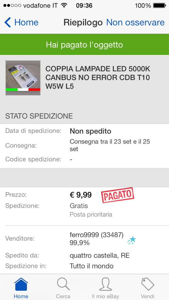

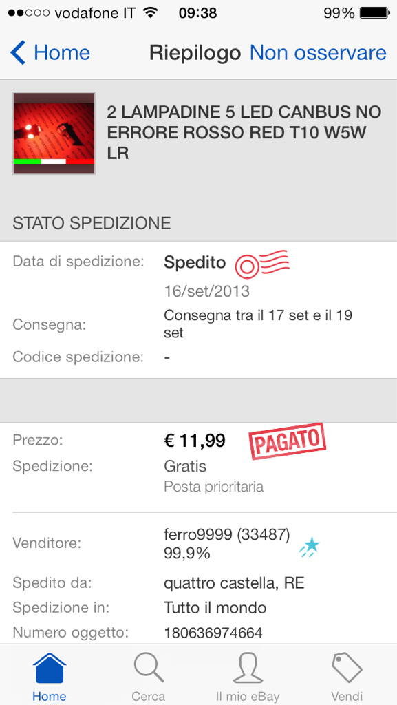

luka 118d Inviato 26 Settembre 2013 Segnala Inviato 26 Settembre 2013 Per la retronebbia metti lampada a led rossa can bus da 5 w va piu che bene... 1
Andrewsxxx Inviato 26 Settembre 2013 Segnala Inviato 26 Settembre 2013 Le w5w a led non sono da 5w... Ma molto meno.. E non illuminano assolutamente come il retro nebbia di serie, sembrerebbe più una posizione... Mentre quelle che ho postato io hanno i led cob da più di 10w reali
luka 118d Inviato 26 Settembre 2013 Segnala Inviato 26 Settembre 2013 Io hosu quella e per me a bene... la tua a singolo led nn credo sia migliore. 1
luka 118d Inviato 26 Settembre 2013 Segnala Inviato 26 Settembre 2013 queste sono quelle che ho preso io, riempiono il fanalino e fanno abbastanza luce, certo nn sara' mai paragonabile a quella di serie, ma se vuoi il faro con la lente bianca nn c'è altra soluzione, io avevo provato anche la lampadina alogena t10 tipo quella delle posizioni ma a luce rossa e anche in quel caso poca resa... bisogna scendere a compromessi... la tua ad un solo led anche se piu' potente nn riempira' mai il faro, anzi fara vedere solo un punto rosso e basta... poi ognuno mette quello che vuole...
Andrewsxxx Inviato 26 Settembre 2013 Segnala Inviato 26 Settembre 2013 La mia ha 3 led giganti sui fianchi più un altro frontale... Potenza totale maggiore di 10w,mentre le w5w non andranno oltrei 2w... Ripeto che le lampadine di serie non sono w5w come quelle che hai preso tu aa led, ma sono un altro tipo con la stessa basetta ma più potenti e più grosse, ma mi pare si chiamano t15...Cmq la mia la ho provata dentro al fanale e fa lucepparagonabile al fendi di serie, fidati, prova e vedrai!

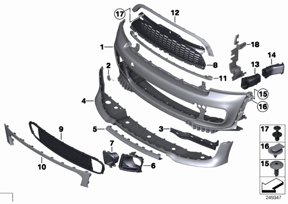

Stefano89 Inviato 13 Ottobre 2013 Segnala Inviato 13 Ottobre 2013 Ragazzi chi mi puó gentilmente dire se la mia mini che monta il kit mk2 puó montare il pezzo 4? Perchè se no prossima settimana vado ad ordinarlo
cippy Inviato 13 Ottobre 2013 Segnala Inviato 13 Ottobre 2013 Ragazzi chi mi puó gentilmente dire se la mia mini che monta il kit mk2 puó montare il pezzo 4? Perchè se no prossima settimana vado ad ordinarlo Con il 4 dovresti ordinare anche il pezzo 5. Ma perchè lo vuoi cambiare?
GiuseppeMBG Inviato 13 Ottobre 2013 Segnala Inviato 13 Ottobre 2013 Ragazzi chi mi puó gentilmente dire se la mia mini che monta il kit mk2 puó montare il pezzo 4? Perchè se no prossima settimana vado ad ordinarlo
f4gSiMo Inviato 13 Ottobre 2013 Segnala Inviato 13 Ottobre 2013 Ragazzi chi mi puó gentilmente dire se la mia mini che monta il kit mk2 puó montare il pezzo 4? Perchè se no prossima settimana vado ad ordinarlo sono diversi. non puoi montarlo
Stefano89 Inviato 13 Ottobre 2013 Segnala Inviato 13 Ottobre 2013 Io ho quello con i baffi pronunciati...in pratica quello 2010! Niente non si puó proprio montare?
f4gSiMo Inviato 13 Ottobre 2013 Segnala Inviato 13 Ottobre 2013 Io ho quello con i baffi pronunciati...in pratica quello 2010! Niente non si puó proprio montare? hanno la sagoma diversa... ma perchè vuoi cambiarlo?
Stefano89 Inviato 13 Ottobre 2013 Segnala Inviato 13 Ottobre 2013 Ah ok niente allora :( grazie mille! Comunque mi piace di più quello nuovo..è un pó meno pronunciato del mio :) non vale la pena cambiare tutto il para...mi tengo il mio e basta :)
f4gSiMo Inviato 13 Ottobre 2013 Segnala Inviato 13 Ottobre 2013 Ma tu hai il paraurti jcw giusto? si ha l'MKII pre restyling
