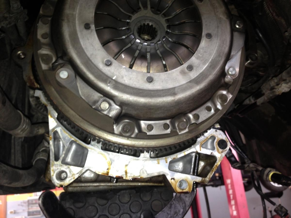

Francoopers Inviato 27 Marzo 2013 Segnala Inviato 27 Marzo 2013 Salve ragazzi, e da tempo che la mattina trovavo piccole macchie d'olio per terra..... Poi col passare dei giorni diventava sempre più consistente.... Allora ho deciso di farla vedere al mio meccanico.... Risultato: grave perdita dal basamento del monoblocco.... Completa apertura del motore con sostituzione paraoli di banco + guarnizione.... Qualcuno di voi e capitato? Il prezzo dei ricambi + lavoro si aggira sui 500 euro... Allego foto....
Francoopers Inviato 27 Marzo 2013 Autore Segnala Inviato 27 Marzo 2013 Ora si è anche aggiunta la sostituzione delle bronzine...... Non c'è la faccio piu
Francexo Inviato 27 Marzo 2013 Segnala Inviato 27 Marzo 2013 ma lo hanno per difetto le mini sto fatto del basamento. è successo anche a me
Francoopers Inviato 27 Marzo 2013 Autore Segnala Inviato 27 Marzo 2013 Durante la fase di smontaggio.... Il mio meccanico ha voluto togliersi lo sfizio di smontare una Biella per vedere lo stato appunto delle bronzine..... Dopo 160.000 km.... Risultato..... Le bronzine di banco si sono consumate fino a diventare rosse!!! È quindi ha optato alla sostituzione sia di banco che quelle superiori....perché mi ha spiegato che dopo questa fase c'è la fusione.... Spero torni come prima!!! Mi è venuta un po' di paura ... Che ne pensate!??
piggyvigne Inviato 28 Marzo 2013 Segnala Inviato 28 Marzo 2013 bè 160.000km con una macchina 1600 da 170cavalli potrebbe anche starci...è un peccato, ma ci sta. a sto punto fai tutto quello che è comodo fare ora.
