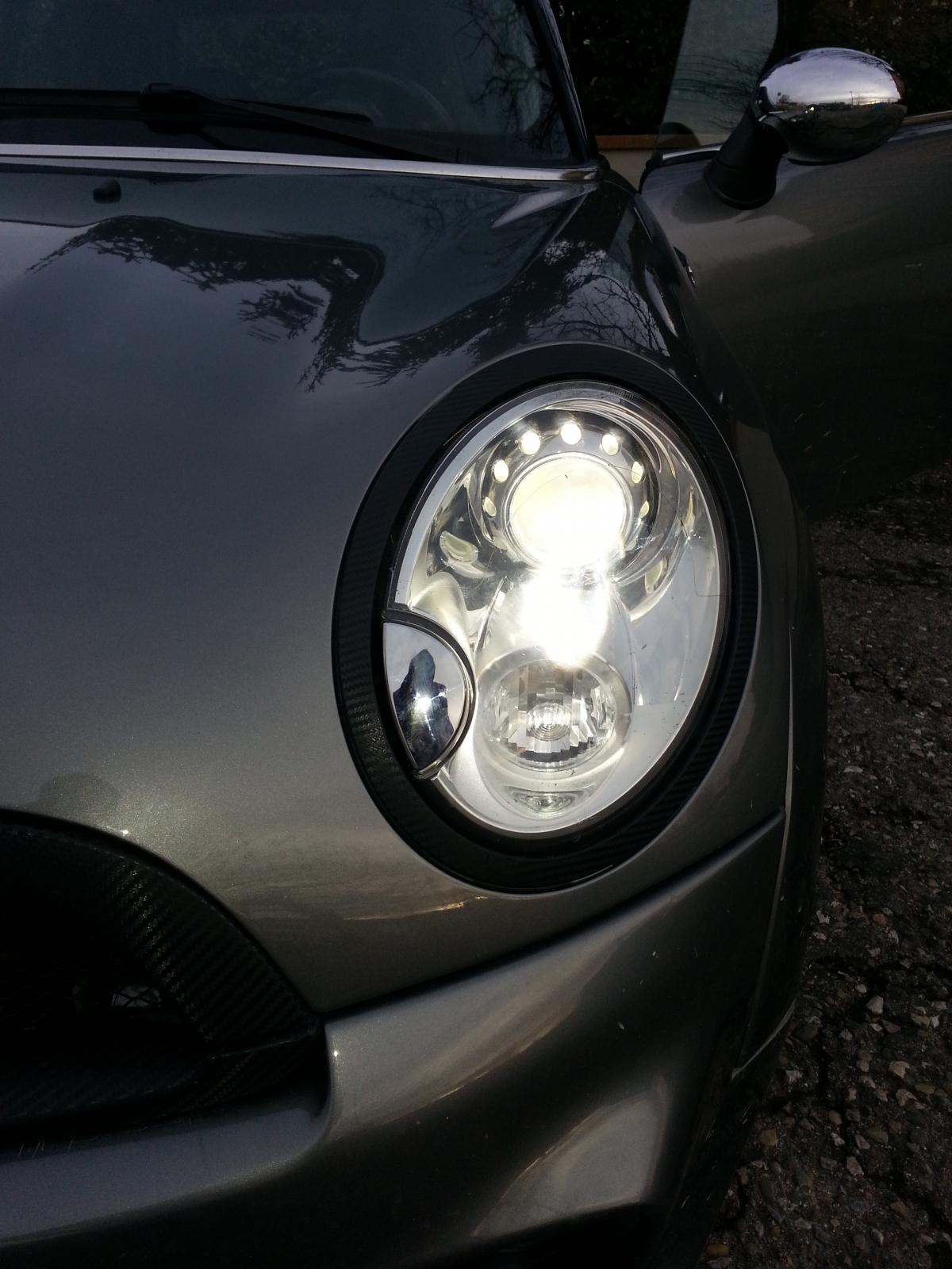

daniele94 Inviato 11 Febbraio 2013 Segnala Inviato 11 Febbraio 2013 (modificato) allora non puoi risolvere in conce perche per fare tutto ti ci vuole 4000euro se vuoi i fari bi-xenon post-montaggio mettili come ho fatto io cioè solo lenticolare senza il lavafari, per tutto spendi massimo 800euro e hai lo stesso effetto degli originali io miei li ho pagati 610euro e questo è l'effetto Modificato 11 Febbraio 2013 da daniele94
