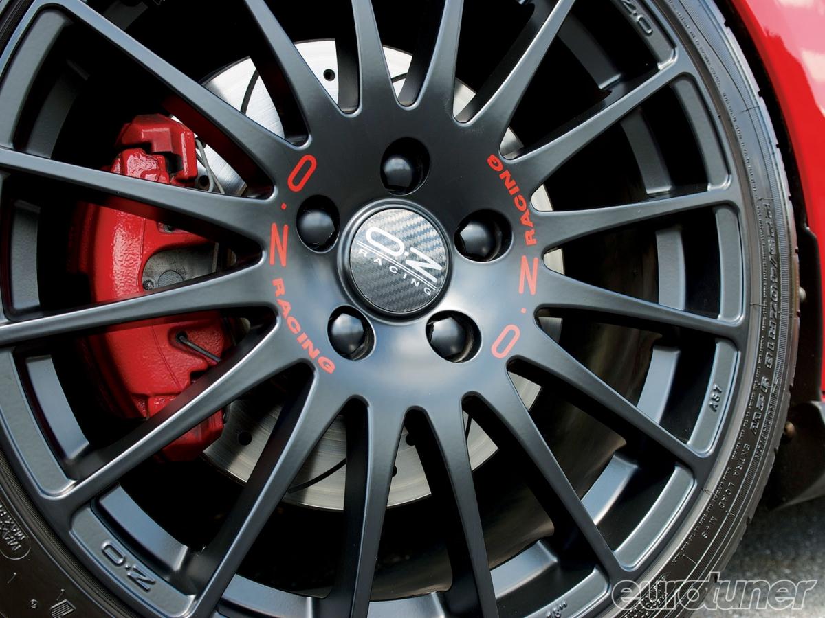

franz91 Inviato 8 Febbraio 2013 Segnala Inviato 8 Febbraio 2013 Ragazzi vorrei prendermi gli OZ superturismo da 17,per uso invernale che ne dite? Vanno bene o è meglio un cerchio originale MINI? Grazie in anticipo;)

franz91 Inviato 8 Febbraio 2013 Autore Segnala Inviato 8 Febbraio 2013 I cerchi in questione sono questi: Io prenderei gomme invernali, ma mi chiedevo perché mi è stato detto che bisogna mettere degli adattatori per montarli e dato che hanno un et da 35 non vanno bene sulla neve... È possibile?? Io non penso....

Kry90 Inviato 8 Febbraio 2013 Segnala Inviato 8 Febbraio 2013 Mi dispiace ma io amo i miei da 18... È sulla neve non li vedo tanto bene...la spalla é più bassa... Ah già che tu hai i 18" red stripe! Allora andrei di cerchio con canale 7,5 ed ET massimo 40 ;)
franz91 Inviato 8 Febbraio 2013 Autore Segnala Inviato 8 Febbraio 2013 Ah già che tu hai i 18" red stripe! Allora andrei di cerchio con canale 7,5 ed ET massimo 40 ;)
Kry90 Inviato 8 Febbraio 2013 Segnala Inviato 8 Febbraio 2013 Kry scusa ma io non ci capisco una mazza di sti dati.... Hahaha!!!! Ma dici che allora sti oz non sono il massimo per l inverno, perché li avrei trovati a buon prezzo e stanno bene come colori sulla mia minozza ;) Se hanno et35 canale 7,5 sei proprio a filo filo! E spanciare una gomma invernale non ha senso....
franz91 Inviato 8 Febbraio 2013 Autore Segnala Inviato 8 Febbraio 2013 Se hanno et35 canale 7,5 sei proprio a filo filo! E spanciare una gomma invernale non ha senso....
Kry90 Inviato 8 Febbraio 2013 Segnala Inviato 8 Febbraio 2013 Ma pure gli oz devono essere 205/45/17 giusto?? O mi sbaglio?? Quelle sono le gomme! Devi per forza mettere quelle a libretto ;)
luka 118d Inviato 8 Febbraio 2013 Segnala Inviato 8 Febbraio 2013 alt, le gomme invernali anche sul canale 7,5 spanciate vanno bene, il problema e che con et 35 stai a filo col passaruota in alto, ma ai lati sporgono di brutto, morale?? addio fiancate, tra sassi, sale etc la rovineresti.... io starei su un canale 7- 7,5 ma et max40...
Kry90 Inviato 8 Febbraio 2013 Segnala Inviato 8 Febbraio 2013 alt, le gomme invernali anche sul canale 7,5 spanciate vanno bene, il problema e che con et 35 stai a filo col passaruota in alto, ma ai lati sporgono di brutto, morale?? addio fiancate, tra sassi, sale etc la rovineresti.... io starei su un canale 7- 7,5 ma et max40... E io cosa ho detto?! :lol2: Ah già che tu hai i 18" red stripe! Allora andrei di cerchio con canale 7,5 ed ET massimo 40 ;)
andreGT Inviato 8 Febbraio 2013 Segnala Inviato 8 Febbraio 2013 Magari (o probabilmente) anche gli OZ granturismo o superturismo che siano hanno canale da 7".
franz91 Inviato 8 Febbraio 2013 Autore Segnala Inviato 8 Febbraio 2013 Perciò sarebbe meglio di no perché potrei rovinarli... Ma se li trovo per 400 euro non sarebbe male no?
cippy Inviato 8 Febbraio 2013 Segnala Inviato 8 Febbraio 2013 Non so il canale, ma da quanto vedo l'et è o 40 o 44, non ho trovato nessuna indicazione sul 35. http://www.lights4sp...rchi/oz-racing/ EDIT: sul sito di minigara da come canale 7 http://www.minigarage.it/prodotto-17096-Oz_Superturismo_GT.html
